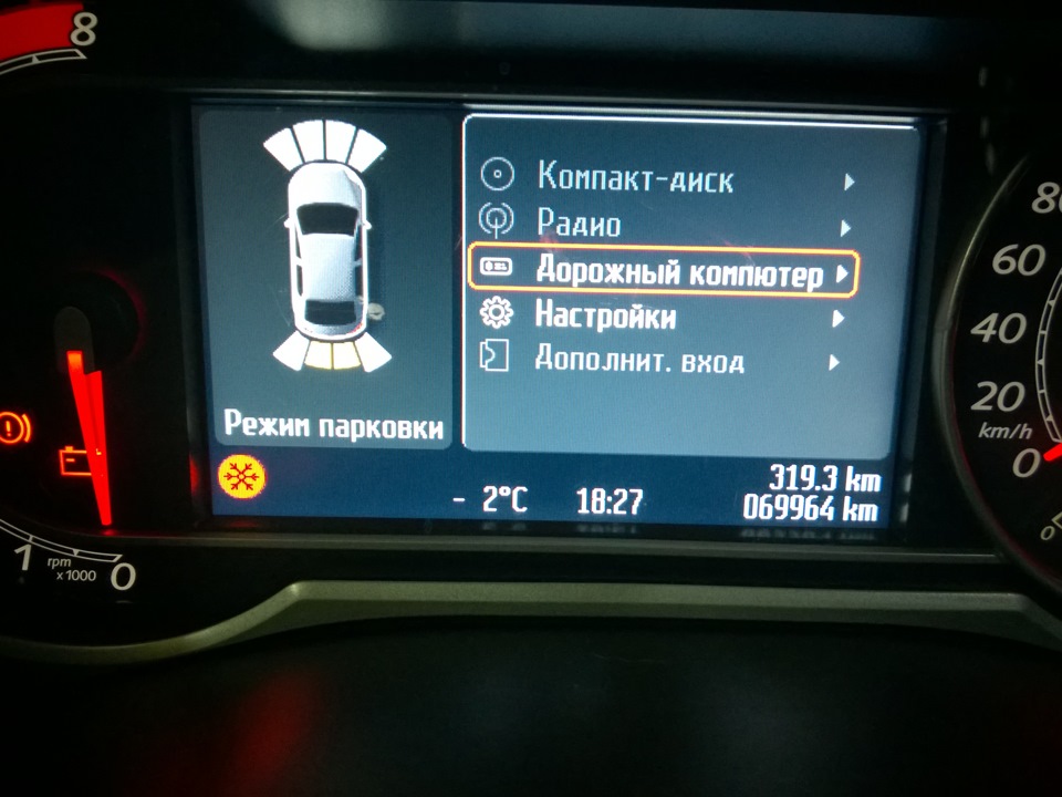

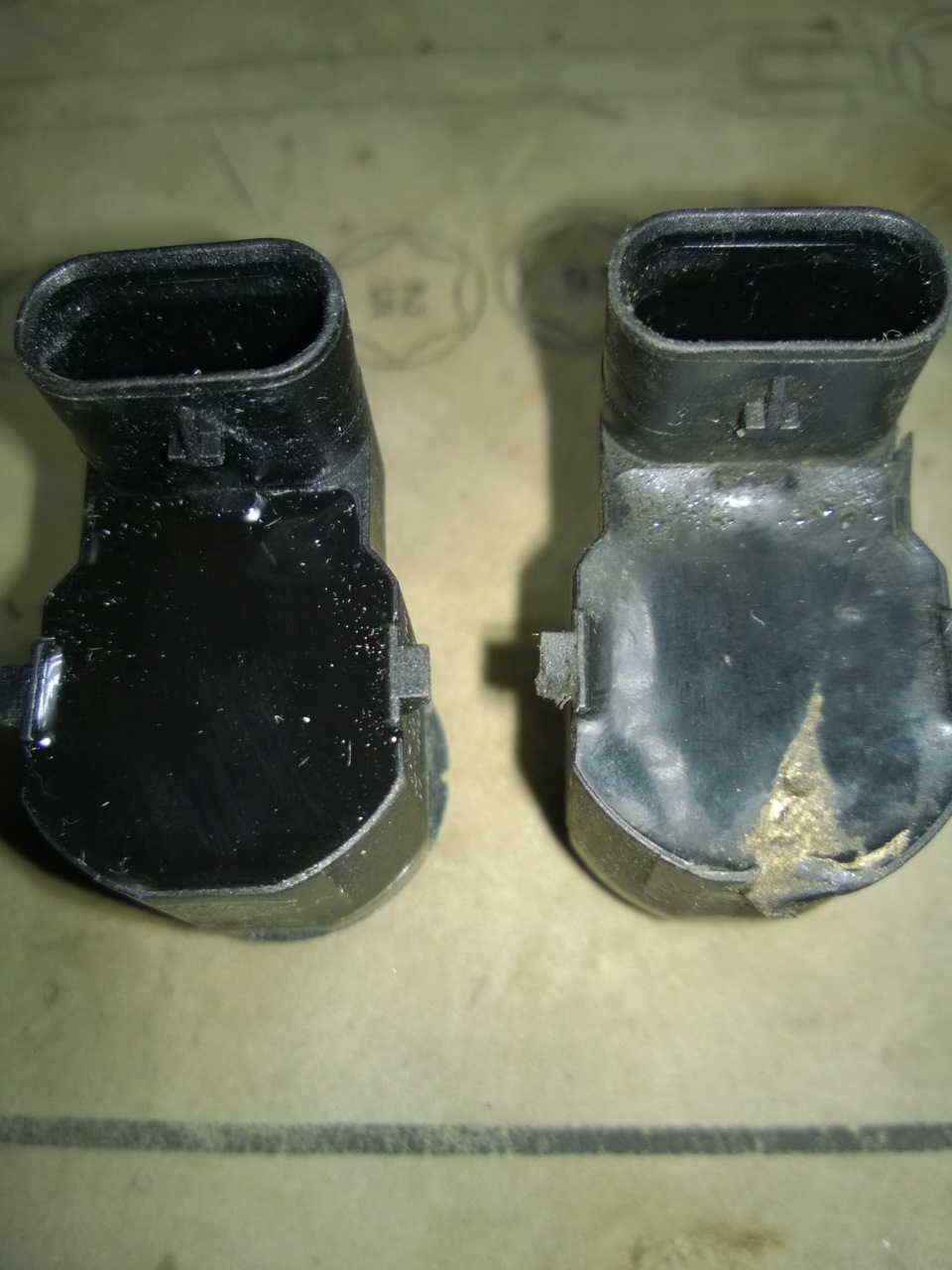

Внезапно у меня перестал работать парктроник!Выезжал из гаража помыть машину-все работало, приехал на мойку-уже не работает!
Писк с заднего динамика и мигает лампочка On, после чего отрубается(аварийный режим)
Настроение сразу упало!Стоит только привыкнуть к хорошему и все!Передний и задний парктроник теперь как опция без которой нельзя!Хотя раньше без них жил и бед не знал!

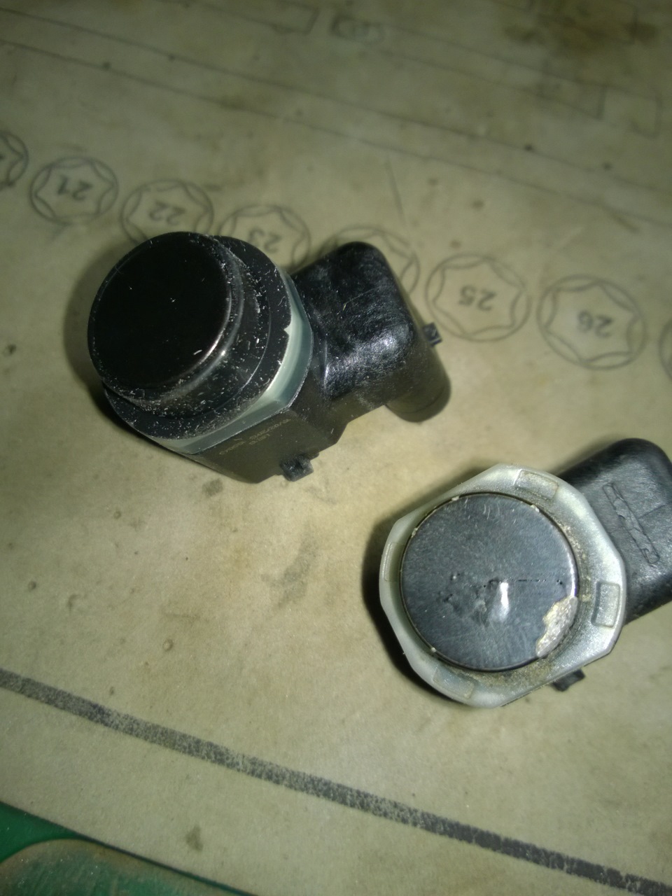

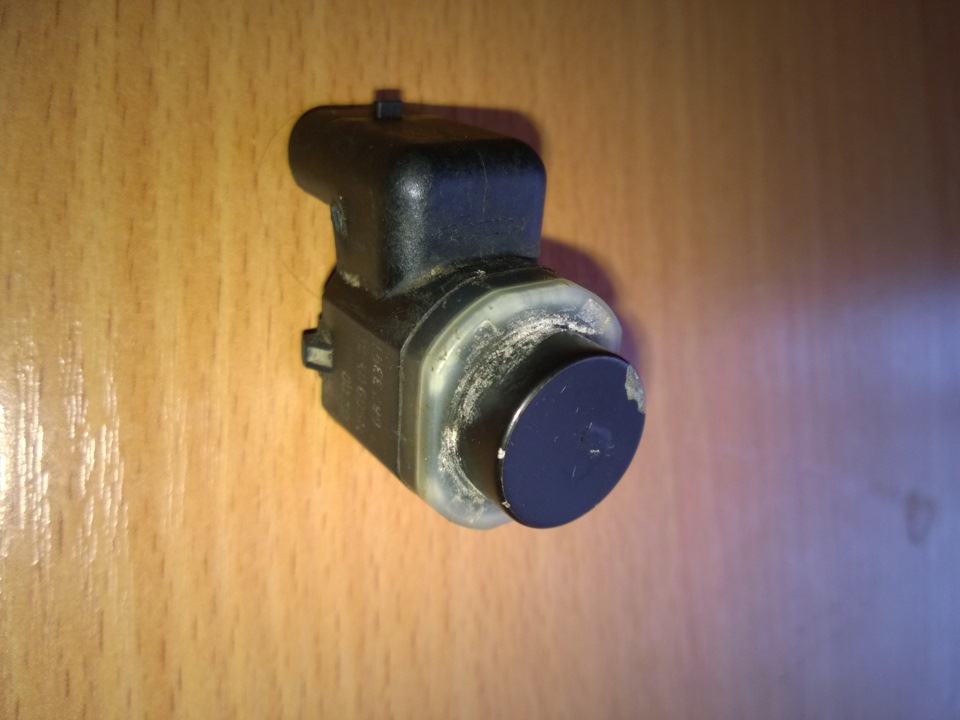

Нужна диагностика, нашел недорогую диагностику и она показала умер задний внутренний правый датчик!
После чего достал я этот датчик и осмотр показал, что корпус датчика поврежден и в мокрую погоду, как только вода попала-его замкнуло!

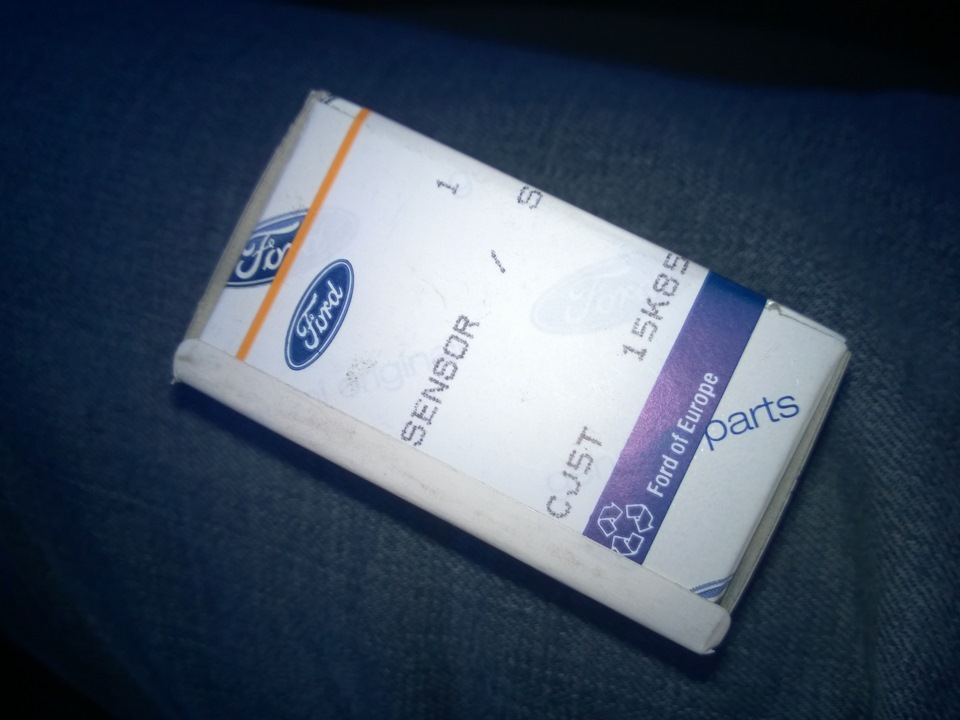

Самый дешевый датчик я нашел в экзисте за 2200, аналогов нету, но можно заказать из Китая от WV-подходит идеально но ждать больше месяца я не готов, а тут за 2 дня получил оригинал!

А буквы в конце после номера датчика не подскажешь какие были?
Задний, буквы нужно посмотреть на старом датчике, в гараже лежит
И буквы нового, плиз. Не помнишь — они одинаковые или нет были?
Не могу найти с буквами EB, в тоже время есть ЕС, ЕА — хз подойдут или нет?
были одинаковые
