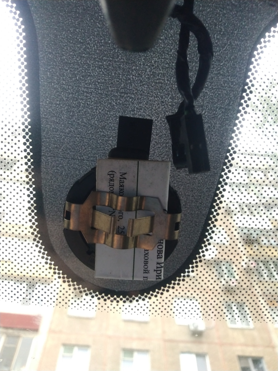

В люкс комплектации моего авто предусмотрен датчик дождя. Машину приобретал поддержанную, лобовое стекло не родное. С момента покупки авто датчик работал некорректно — даже на самой высокой чувствительности (4) в приличный дождь мотор стеклоочистителя срабатывал очень редко.
Полез разбираться.
Подробная инструкция по замене и устройству датчика:
autosecret.net/elektro-va…84-datchik-dozhdja-priora
Снял пластиковый кожух с регулятором, далее скобу крепления, слегка подцепил датчик дождя, он без проблем вышел из посадочного места.
Никакого геля, герметика, клея там не было, соответственно при замене лобового скорее всего решили не заморачиваться, а вставить датчик в посадочное место и "забить на него болт" :D
По хорошему датчик необходимо устанавливать на одно из:
— акриловый / силиконовый скотч
— спец. гель
— силиконовую пластину
Если по-простому, на свой страх и риск — герметики, полиуретановый клей и тому подобное. Подробнее здесь:
www.info-autoglass.ru/articles?id=92
Решил попробовать на самый обычный универсальный силиконовый герметик (прозрачный).
Очистил от пыли, мелких частиц и обезжирил обе поверхности, тонким слоем нанес герметик на основание датчика по кругу и вставил в посадочное место, прижал пластиной + доп.усилил давление пластины картоном на сутки (пока герметик застынет).
На следующий день собрал полностью и как по заказу ливанул знатный дождь. Протестировал работу датчика, на всех режимах работает.
Единственное с наружной стороны стекла видны небольшие потеки/размаз герметика, на работу не влияет, чисто эстетика. Поэтому рекомендую наносить слой герметика как можно тоньше и равномернее.
