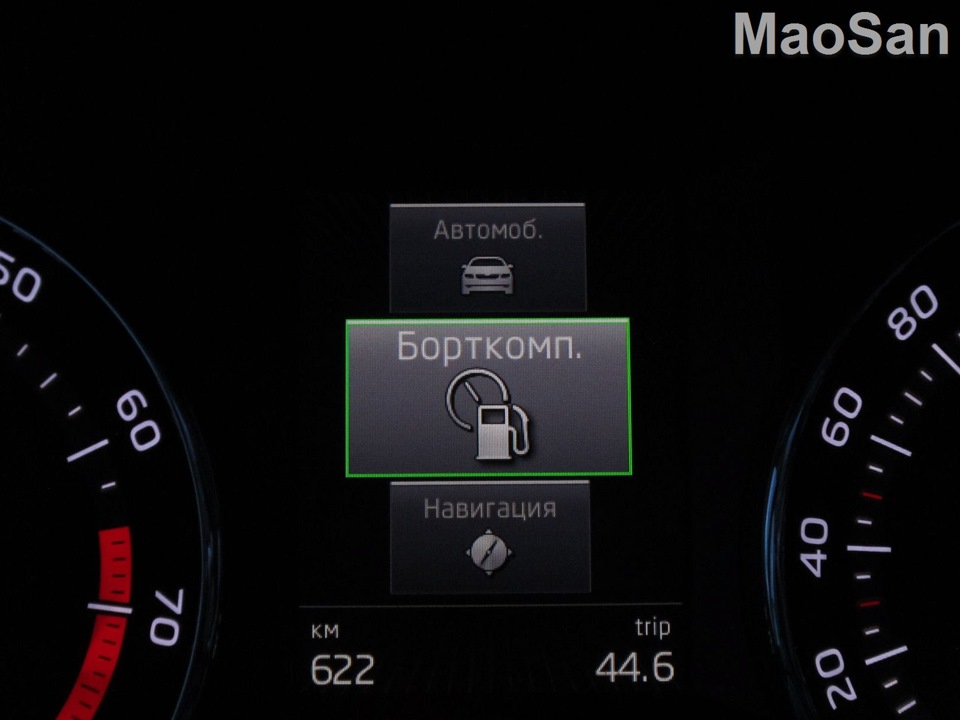

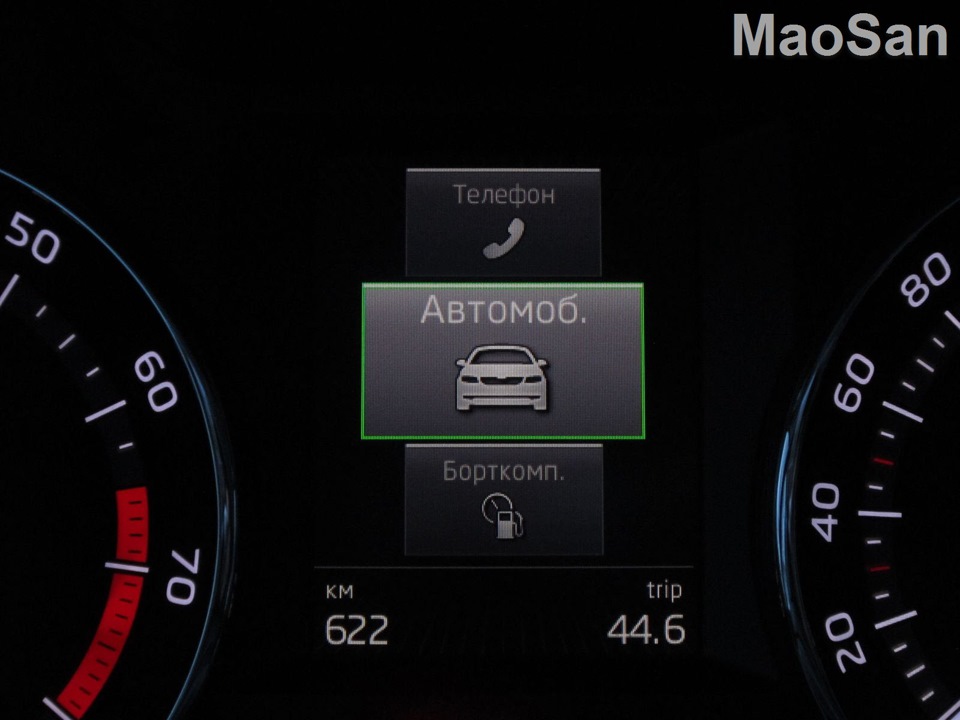

Хотел бы показать как выглядит интерфейс этого меню и варианты управления его возможностями. До активации функции, в стоке, при прокрутке пунктов меню в ПП с цветным TFT дисплеем, между "Автомоб." и "Борткомп.", ранее — этого пункта в меню не было:

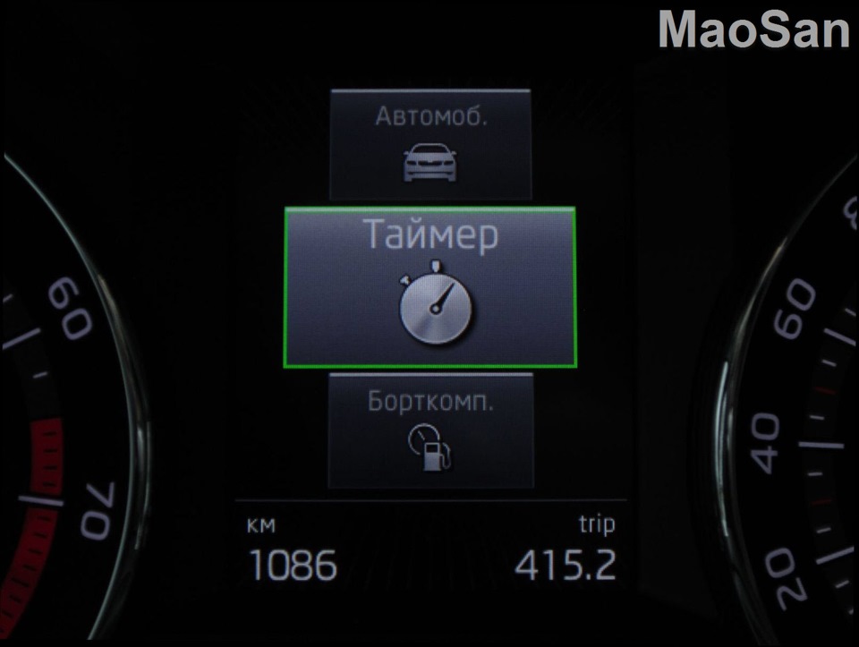

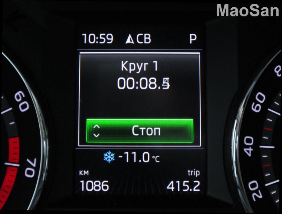

После активации — в меню появляется соответствующий новый пункт "Таймер":

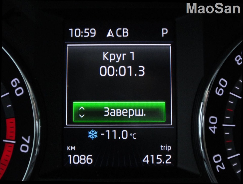

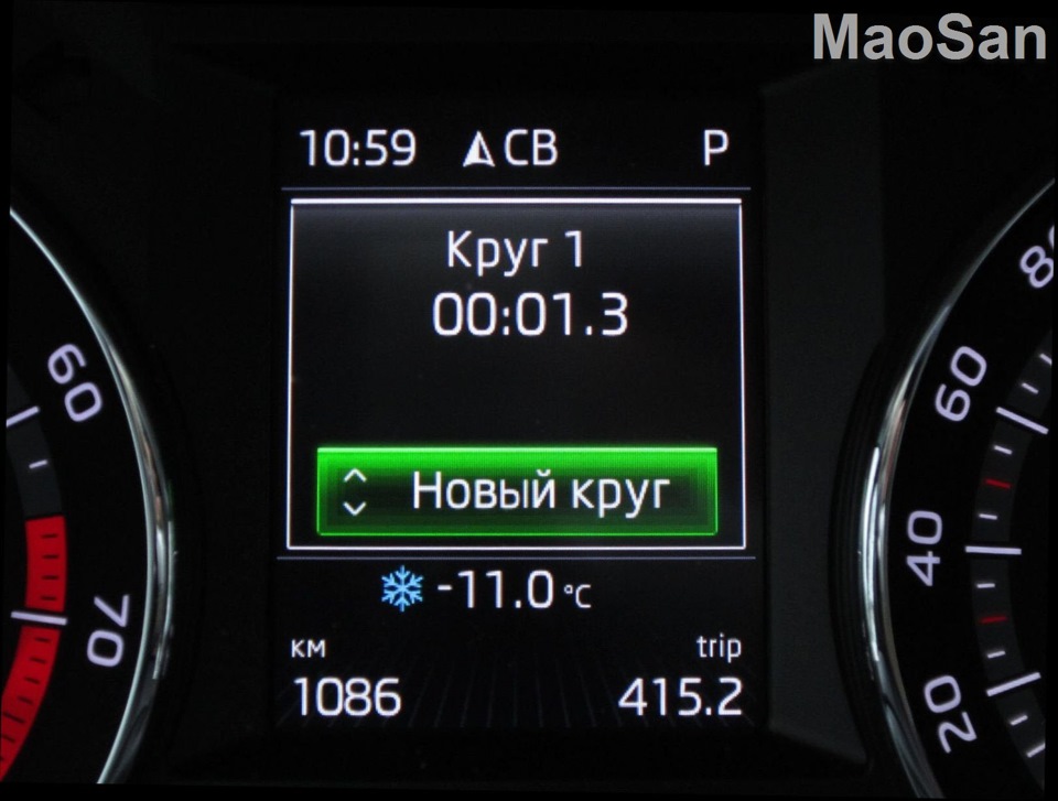

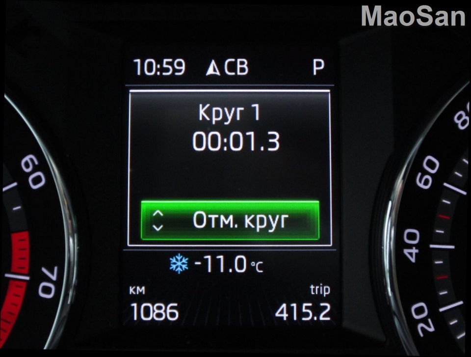

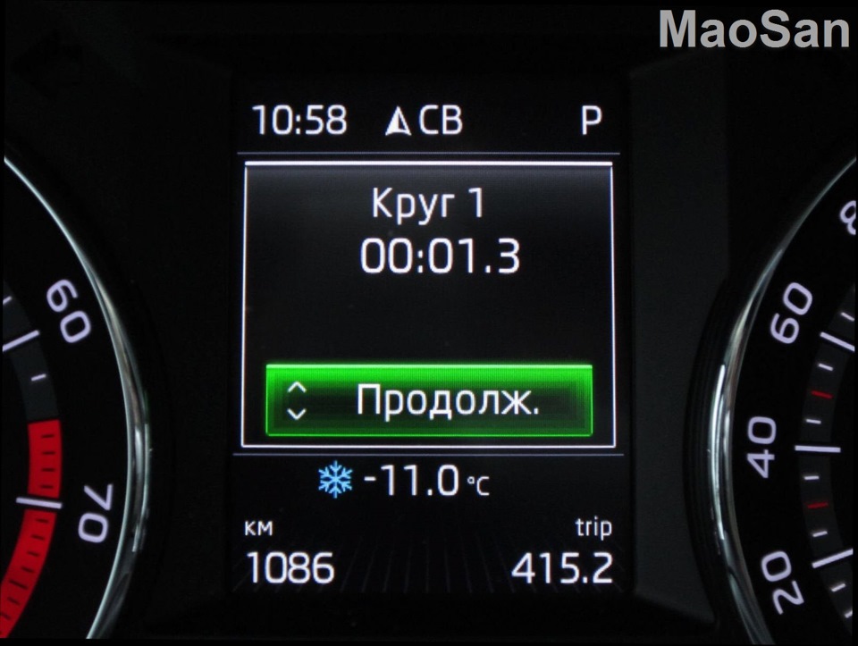

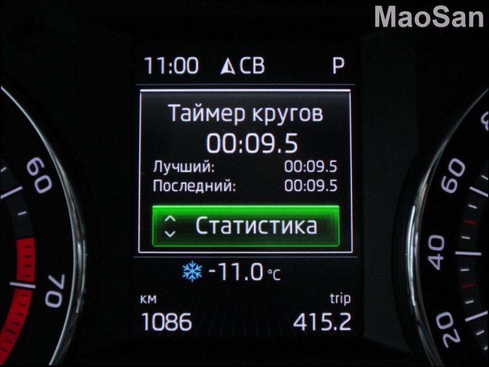

Меню делится на несколько функциональных частей-разделов. Раздел "Круг" — позволяет создавать новый отсчёт круга и имеет разные режимы управления:
Есть возможность создать несколько записей нескольких кругов.

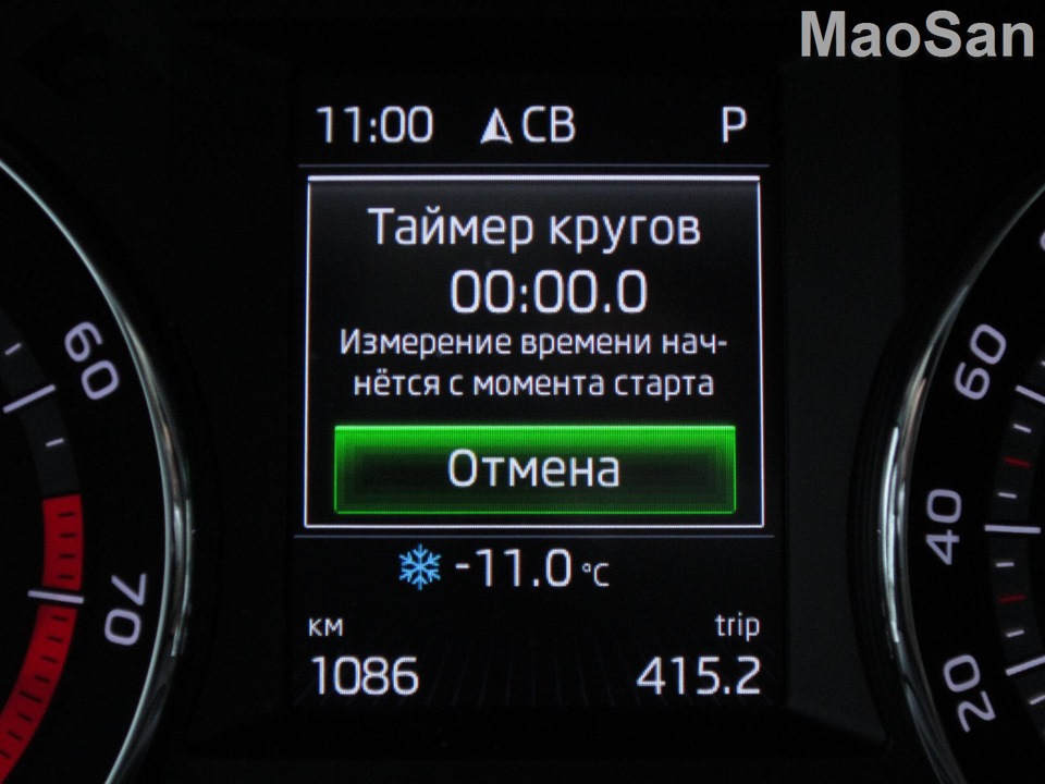

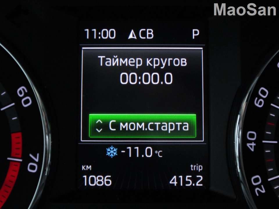

Особенно интересным и удобным, на мой взгляд, можно выделить возможность начала отсчёта таймера с момента начала движения. Отсчёт времени начнётся автоматически при старте а/м. Т.е., можно заранее включить режим "С момента старта" на ходу в движении, например, подкатываясь к стоп-линии и остановиться на ней, далее, как только а/м начнёт движение — отсчёт таймера начнётся автоматически. Данную функцию, можно применять не только для замера кругов, но и, например, как вариант — для определения времени разгона или прохождения определённых дистанций:

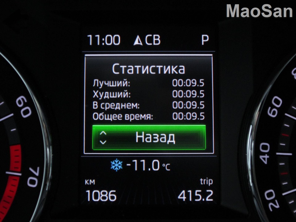

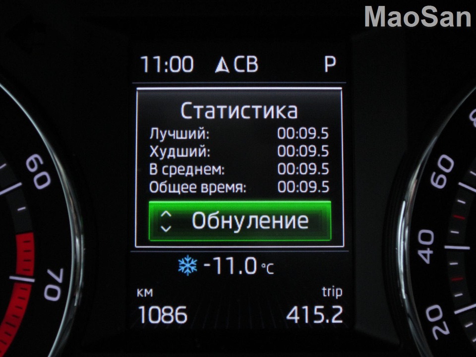

Дополнительный раздел "Статистика" позволяет просматривать результаты:

Как сделать, чтобы при достижении опреднленной скорости он останавливалс? И как например, при мледующей остановке?
Могу ошибаться, но остановка отсчёта таймера — вроде только вручную.
Вот и я только вручную смог
