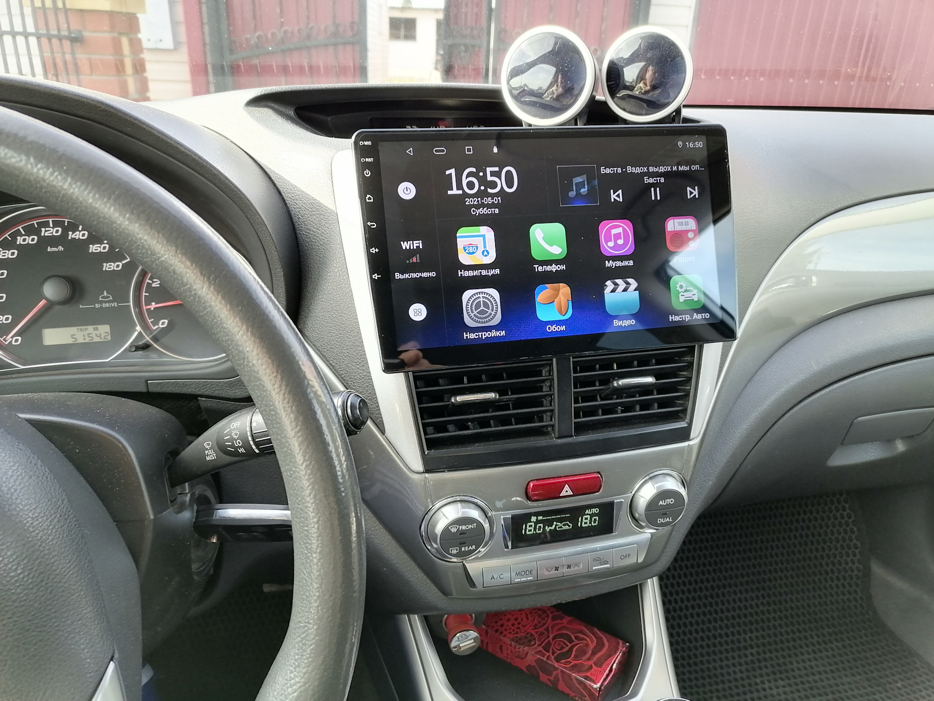

Пришла посылка из поднебесной. Распаковал и понял — ппц, придется пол машины разбирать. Вольтметр, Датчик давления масла. С местом установки определился давно, поэтому первый вечер был потрачен не в пустую.
Самое главное заключается в том, что установить китайский, офигенно большой гриб, ни в одно из заглушенных мест масляной магистрали у меня не получилось. Сначала хотел перенести датчик давления масла, который зажигает и тушит контрольную масленку на приборной панели, вместо одной из заглушек. Обе заглушки, что справа, что слева (по ходу), были мною, с большими толстыми матами откручены, и обратно закручены — ни один датчик на EL154 туда не влазит! Не испытывайте судьбу, друзья — проверено на 100%. Остался я без контрольной лампы на щитке, да и честно, пофиг. Её функция все ещё остается спорной:)
Датчик напряжения сети, ИМХО, если он правильно показывает, неоспоримо нужный прибор. Был успешно подсоединен к часам (трип-компьютеру). При посаженном аккумуляторе он показывал 12,3В, при заведенном холодном моторе 14,8В — см. видео.
