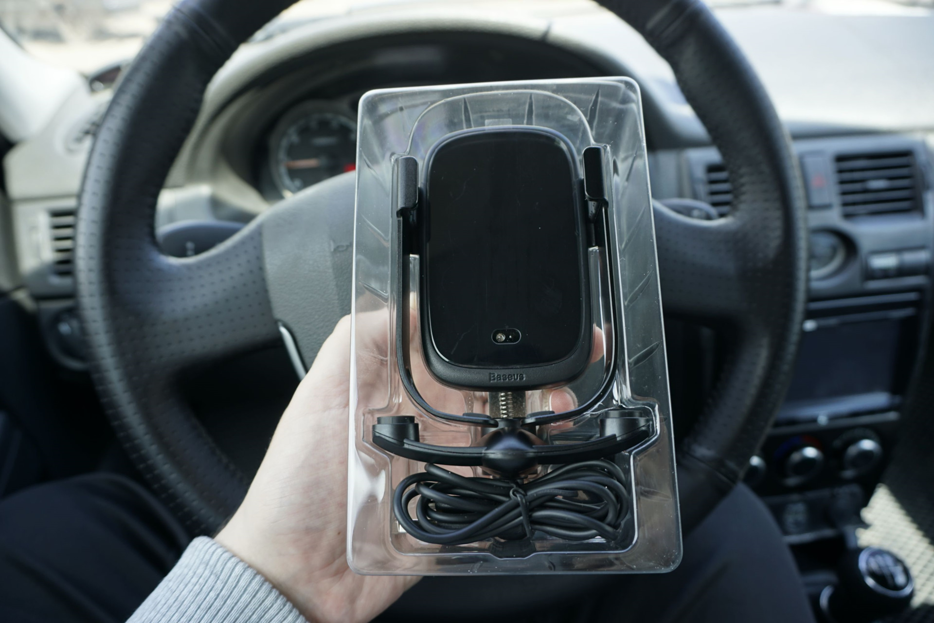

Автодержатель Baseus Rock-solid Electric Holder Wireless charger Black (Wxhw01-01) — полное название девайса, по сути, представляет собой два в одном — держатель телефона с АВТОМАТИЧЕСКОЙ жесткой фиксацией и беспроводное зарядное устройство Qi мощностью 10 Ватт.
В девайс Baseus Rock-solid встроен ИК-датчик, который автоматически раздвинет боковые стенки при установке смартфона, а после надежно зафиксирует (крайне надежно, так надежно, что аж выдернуть проблематично, спокойно держится в лапках даже в перевернутом состоянии!), держатель соизволит отпустить ВАШ смартфон как только вы поднесете руку к сенсору, расположенному в верхней части девайса (задержи на "думки" отсутствуют!).
Комплектация: Baseus Rock-solid держатель (зарядное устройство), крепление-фиксатор на вентиляцию автомобиля, шнур питания MicroUSB-USB, документация (на английском и китайском, мне скоро стыдно будет, что я не знаю ни тот, ни другой язык!)
Пару слов про крепление-фиксатор: довольно интересная штука, представляет собой шарнирное соединение с основной частью, фиксируется резьбой и позволяет зафиксировать держатель в любой положение на 360°, пружинный крепеж на дефлектор вентиляции, и парочки ОПОРНЫХ лапок, для предотвращения отлома крепления от вибраций во время движения автомобиля.
Вся эта модная конструкция во время движения автомобиля по "плохой" дороге колеблется, но ЗВУКОВ НЕ ИЗДАЕТ!
В общем и целом, Baseus Rock-solid Electric Holder Wireless — это царство поликарбоната, стекла и алюминия с силиконовыми лапками…
Отмечу, что на рынке, есть огромное количество держателей и беспроводных зарядок производства Baseus, разного дизайна, разной мощности, РАЗНЫМИ КОМПЛЕКТАЦИЯМИ с дополнительном крепежом "присоской", с ценниками от 1000 до 4000 рублей, конкретно эта модель Baseus Rock-solid Electric Holder Wireless charger Black, продается от 1800 до 2500 рублей, ссылки скину в комментариях.
Лично для меня, крайне важен жесткий крепеж смартфона в автомобиле, требуется это для мобильных приложений, таких как Dragy, OpenDiag, Антирадар Стрелка — необходима возможность спокойного нажатия на телефон и постоянного наблюдения за дисплеем, но не будем забывать, что это как бы зарядная "станция"

К сути теста: смартфон YotaPhone 2, емкость батареи 2500 mAh, приемная часть беспроводной зарядки реализована на ИС Toshiba (TC7763WBG) с катушкой TDK (технологии 2013 года!), 30-минутная зарядка смартфона в девайсе увеличила заряд батареи на 15%, заряд поднялся с 52 до 67%, напряжение бортовой сети во время теста опустилось с 12.5В до 12.1В, то есть, грубо говоря, зарядка за 30 минут "дала" 400 mAh, для сравнения, во время зарядки смартфона с помощью фирменного зарядного устройства YOTAPHONE с функцией Quick Charge 2.0 (это быстрая зарядка, примерно на 70% эффективнее "обычной") заряд телефона поднялся с 55% до 86% за те же самые 30 минут, думаю это определенный показатель.
Для особо привередливых, заряжал смартфон в обоих случаях именно с 50% зарядом батареи, чтоб исключить влияние программного обеспечения смартфона по ограничению напряжения зарядки на конечном этапе подзаряда с 90% до 100%!
