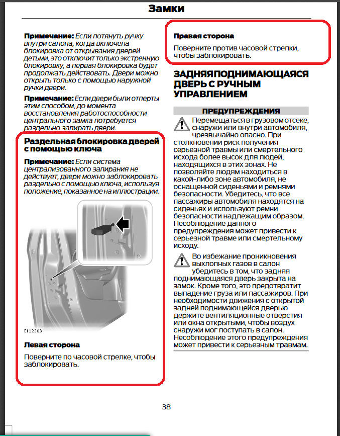

бред. инструкцию не пробовали читать.
в торце каждой двери есть типа личинки.поворачиваете ее когда открыта дверь потом захлопываете.
и так с каждой дверью
в торце двери это блокировка дверей, чтобы изнутри дети не открыли, чтобы не выпали, а снаружи двери прекрасно открываются.
Олег прав ) в каждой двери есть личинка, что бы закрыть дверь
Сам закрывал так когда Аккум умер (

но на всякий случай страничка инструкции

o1leg
Сейчас пошел проверил — вы правы оказались, просто там на задних дверях есть действительно для детей — белого цвета, а черного — запирают все двери…вот блин стоило тему поднять :))) Еще раз спасибо, хотя и мой метод тоже работает))))) Но ваш лучше да, можно тупо клемму снять

Да, но есть и другая сторона — если бы в инструкции написали бы о цвете — было бы еще проще, ведь не секрет, что язык в инструкциях пишут технари, которым всё и так понятно :)
