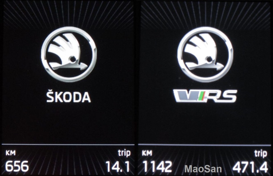

Модификация лого в ПП.
Вместо штатной надписи "SKODA" на цветном TFT дисплее при включении зажигания, есть возможность вывести надпись "V/RS". Функция доступна для активации только для ПП с цветным TFT дисплеем. В живую это выглядит так:

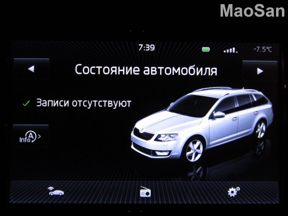

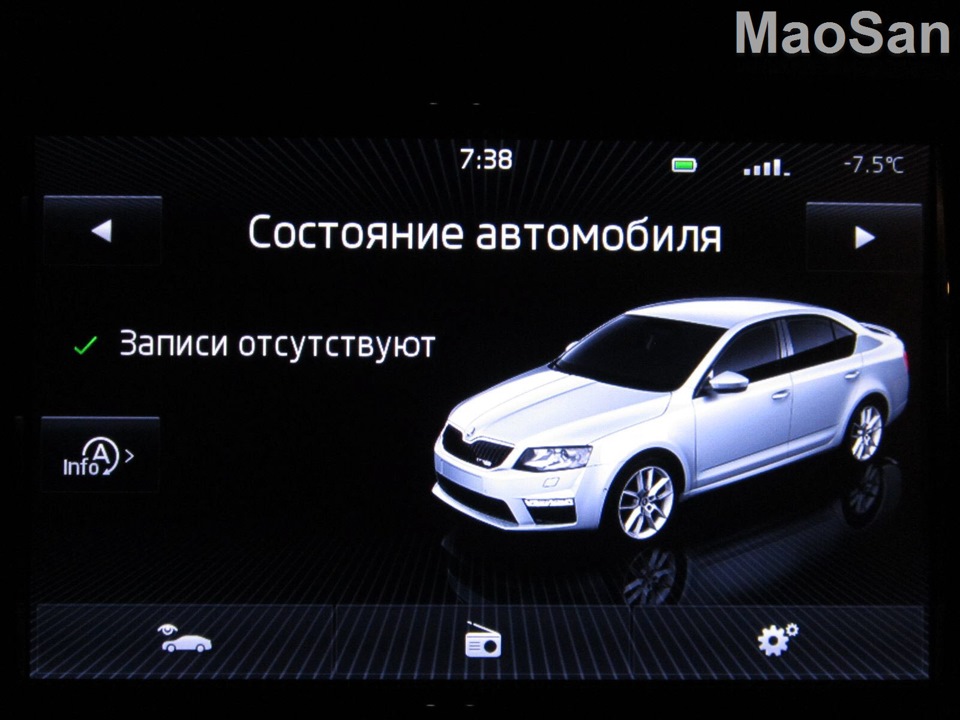

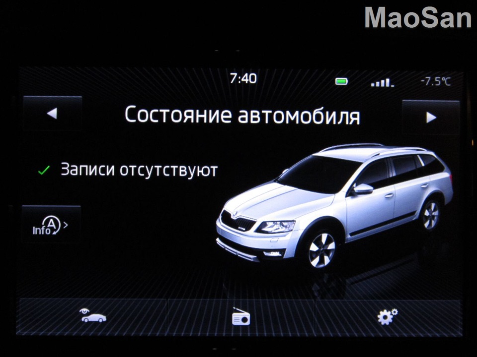

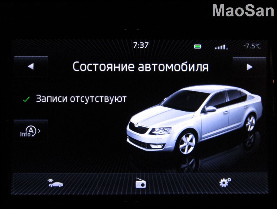

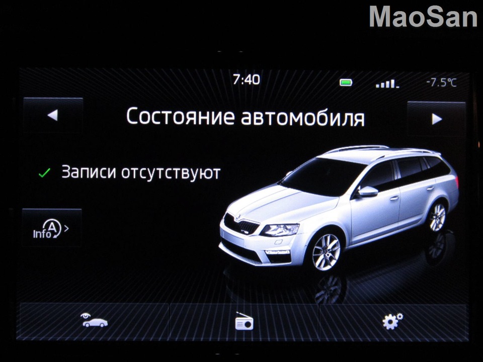

Модификация вида а/м в магнитоле.
Данная модификация позволяет изменить картинку а/м в меню "CAR". Функция доступна для модификации на магнитолах с цветным дисплеем. Возможные варианты:
— Седан
— Седан RS
— Универсал
— Универсал Scout
— Универсал RS

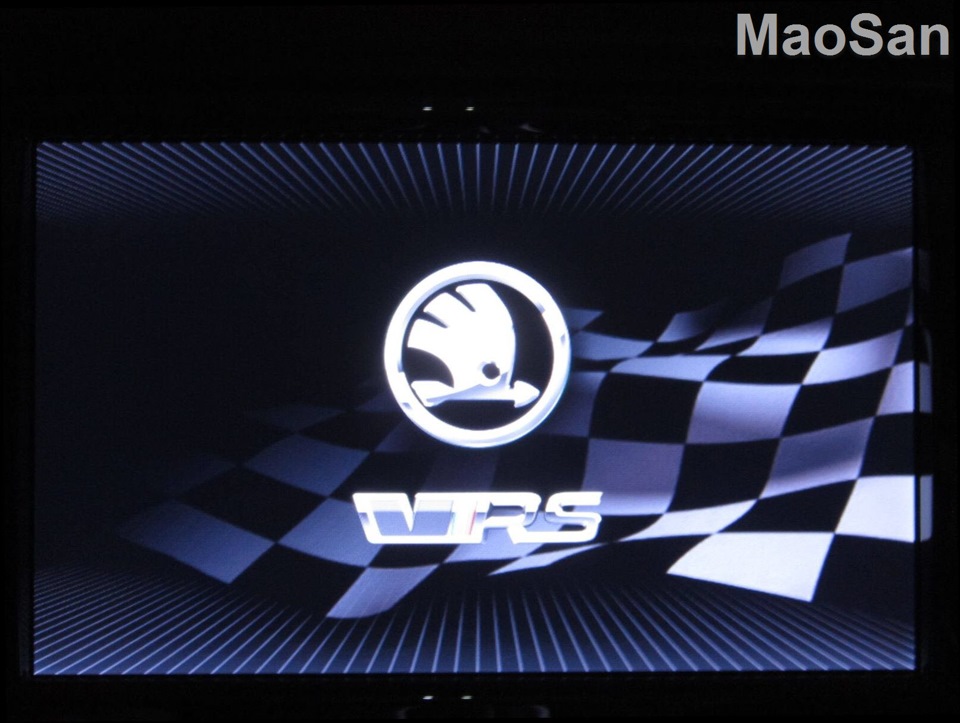

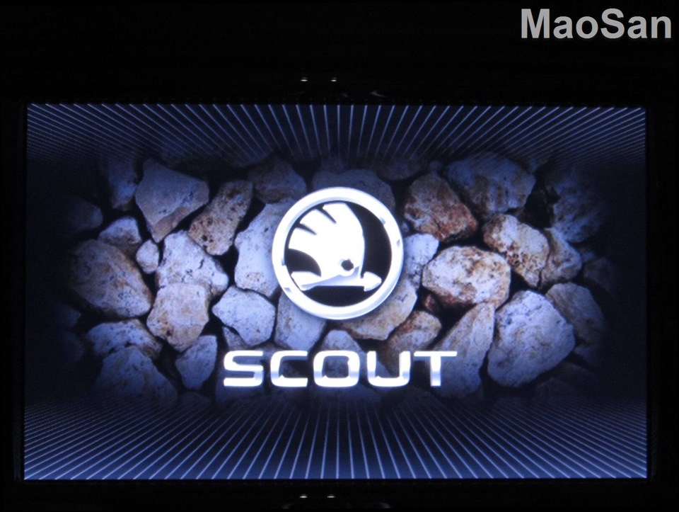

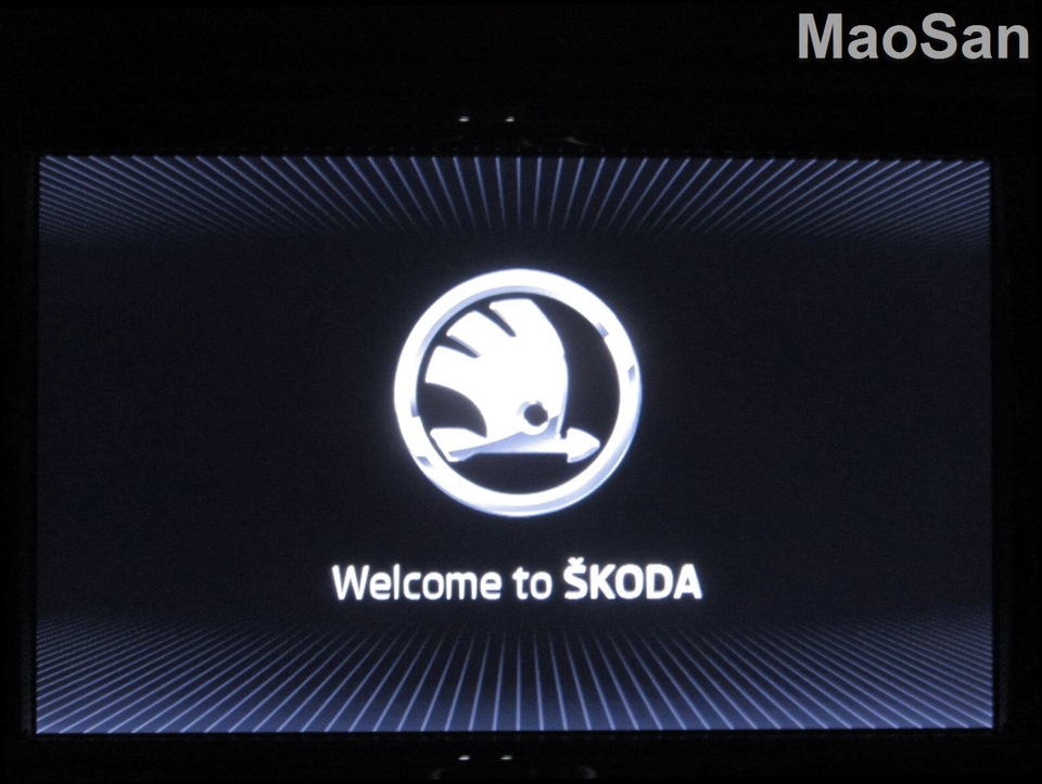

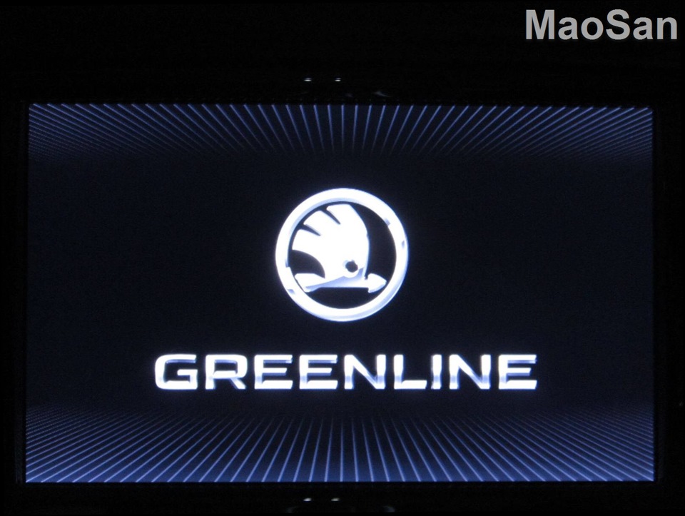

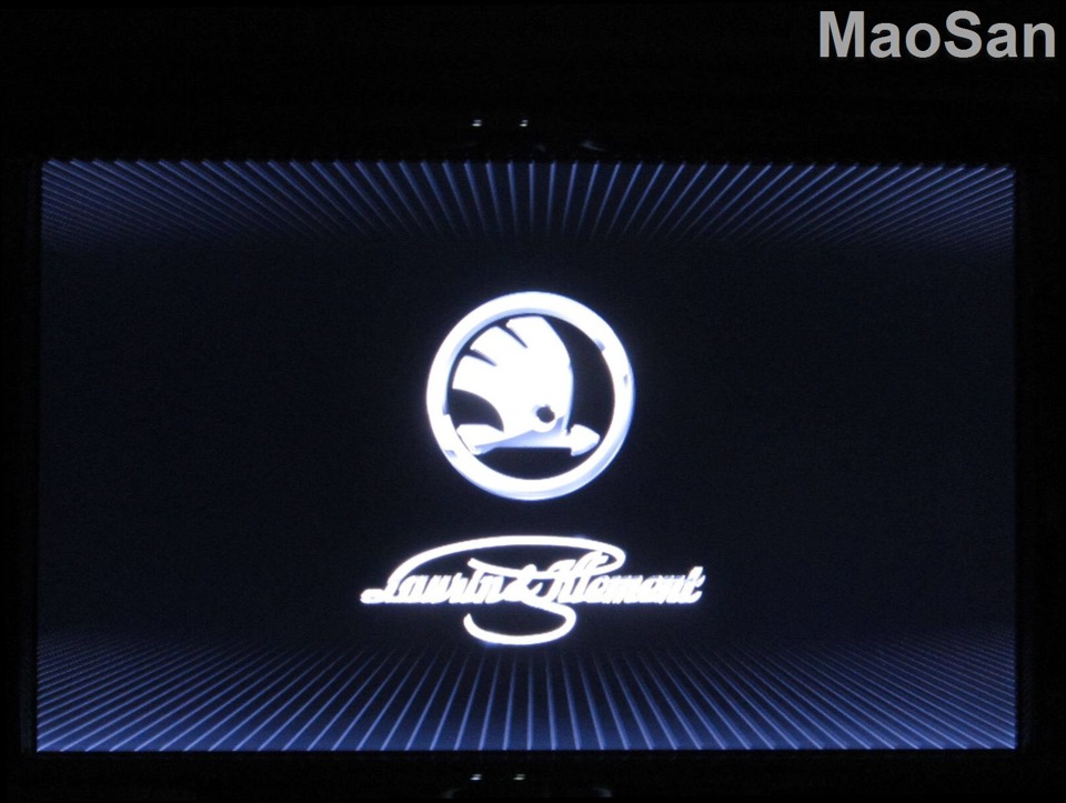

Модификация загрузочной картинки магнитолы.
Следующая модификация позволяет изменить загрузочную картинку приветствия при включении штатной магнитолы. Функция доступна для модификации на магнитолах с цветным дисплеем.
Возможные варианты:
— Welcome to SKODA
— V/RS
— SCOUT
— Laurin&Klement
— GREENLINE

Отлично. А если меняешь на магнитоле отображение — кузов тоже меняется? :-) (шутка)
А где можно взять заставку от Скаута? Хочу своего Коламбуса омолодить)))
В данном топе, идёт речь про возможности модификации штатных настроек путём кодирования стандартных функций для платформы MQB (у Вас, судя по БЖ, Скаут предыдущего поколения — платформа PQ35), где применяются возможные варианты модификаций от других а/м одной платформы с разных моделей а/м "SKODA".
Для более старой версии Columbus (платформы PQ35) такой возможности модификации картинок нет.

Аналогично. Врс на приборке и вид машинки в бортовике врс вагон
V/RS только
ИМХО — Да, именно VIRS выставил у себя в ПП и в качестве загрузочной картинки в магнитоле.
нету VIRS
есть V/RS или если быть точнее — vRS
Ок, спсб, поправил.
