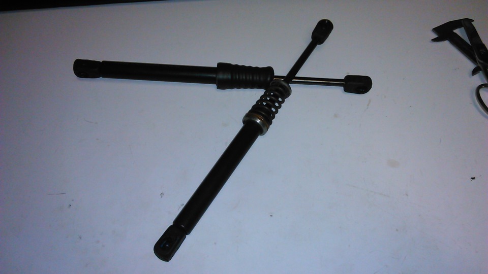

существует много тем, по поводу автооткрывания крышки багажника.
я то же попробовал решить эту задачу.
было не сколько вариантов. я выбрал — доработку самих гидроупоров.
наши стоковые упоры имеют 280 Н мощи на каждый. это оказывается мало, тем более если установлен спойлер и зашумлена крышка багажника.
я использовал подобные упоры, но по 470 Н каждый. такие стоят на пежо 407. у них оказались штоки длиннее.
это не проблема. они были укорочены и нарезана новая резьба.
для усиления были использованы пружины газораспределительного механизма ДВС. поскольку наш сервис специализируется на обслуживании авто концерна PSA, то и пружины брал от двигателей пежо-ситроен.
после некоторых манипуляций получается сборка
все это хозяйство можно убрать в пыльник.
вот так это выглядит на авто

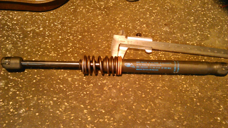

подобрал новые пружины. по характеристикам, все то же самое. только изменился дизайн.

Чего то не понял, зачем пружины еще эти? Не достаточно просто укоротить ?
при закрытой крышке багажника, то-есть в сложенном состоянии, гидроупор инертен. для его активации нужен импульс, его и дает стартовая пружина. в стоке такая пружина стоит у нас на ответной петле замка багажника, но она очень слабая и ее не хватает, тем более со спойлеом и шумкой.
Понял, спасибо
elf1969
А почему не достаточно было одних пружин проставить, а пришлось еще и гидроупоры менять? Только из-за дополнительной нагрузки шумки и спойлера?
мощности штатных не хватает. у них 280Н против 470Н на новых.

Я этот эксперимент тоже делал, и пружинки купил только от ваза ( подсмотрел я эту идею у шкоды октавии, ребята на шкодах так делают, только для шкоды прям специально готовые пружинки продаются), но от двс я пружинки не смог так вставить. Значит надо наверно от пежо как у тебя попробыватьwww.skoda-piter.ru/forum/index.php/topic, 19259.0.html
от таза пружины не подходят. они великоваты по диаметру.
можно использовать не только от пежо-ситроена. методом "научного тыка", можно подобрать, наверное и другие. у меня были такие и они подошли.
а конкретные номера мартеров пыльников пружин можно озвучить?
www.exist.ru/price.aspx?pcode=8731k4
это гидроупоры. все остальное подбиралось "по месту".

пыльник-- термоусадка, соответствующего диаметра.
пружины с разбора.
