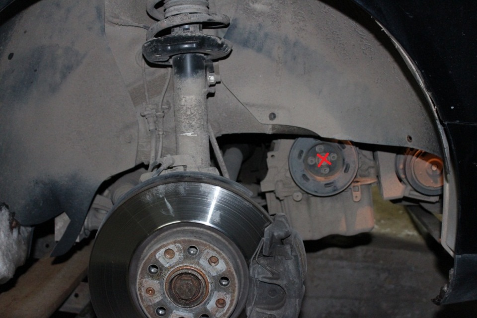

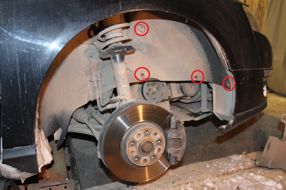

1.Ослабляем болты и домкратим правое колесо, снимаем его.Часть колёсного локкера снимается просто и быстро, открутив штук пять торксов на 10, на фото №1 показано красными кругами.

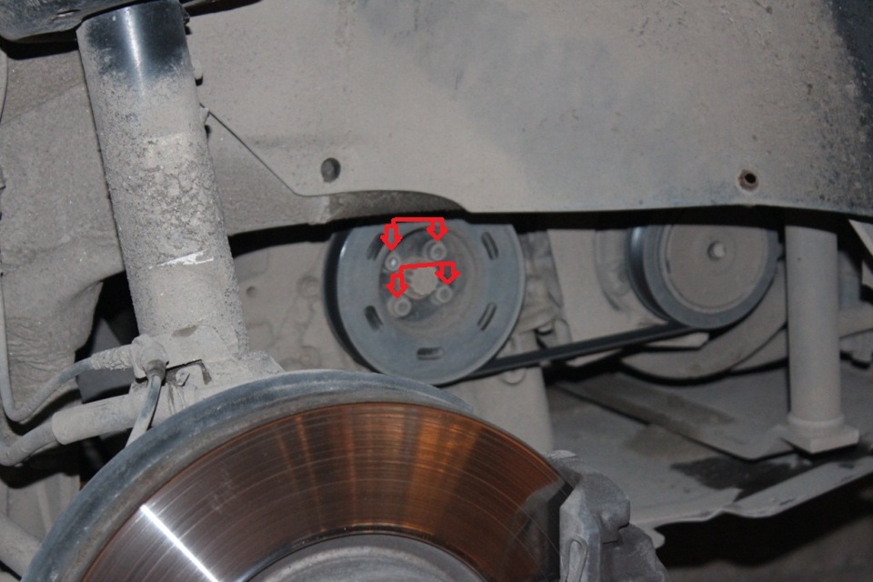

2.Получаем доступ к шкиву, потом от него надо сорвать 4 болта (трудно) под внутренний шестигранник, для снятия его…
3.Центральный болт не трогаем он не будет мешать, при снятие шкива.

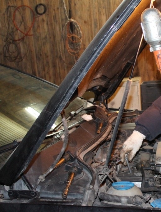

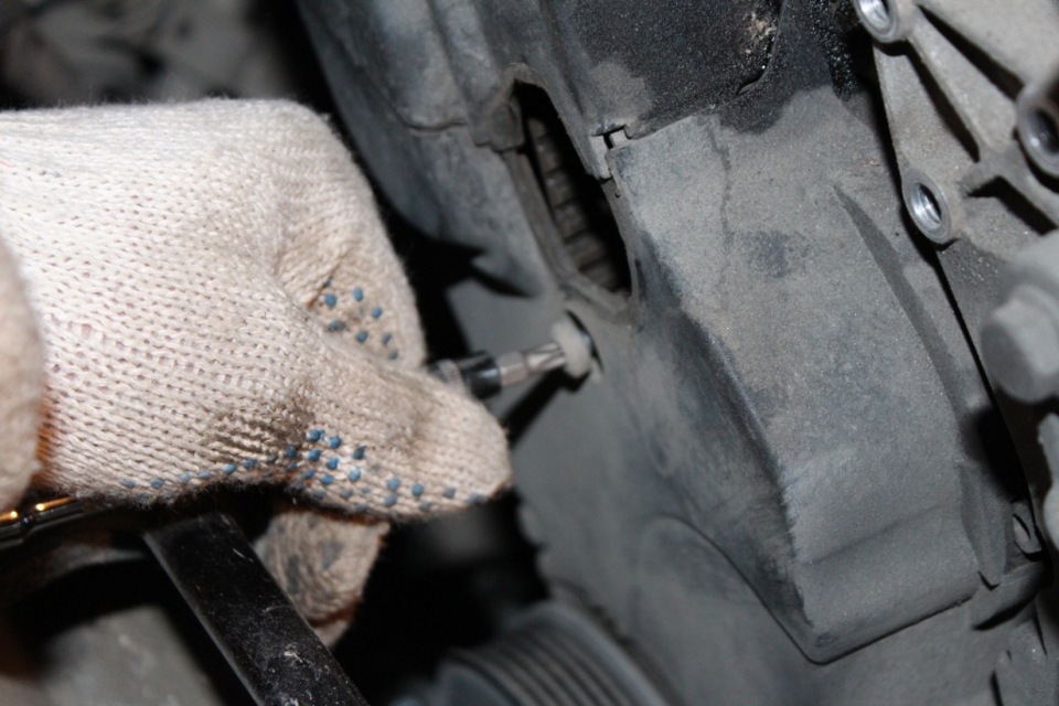

4.Для легкого вращения валов, что-бы выставить ВМТ необходимо выкрутить свечи.

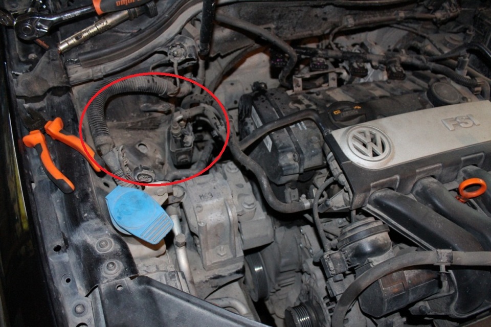

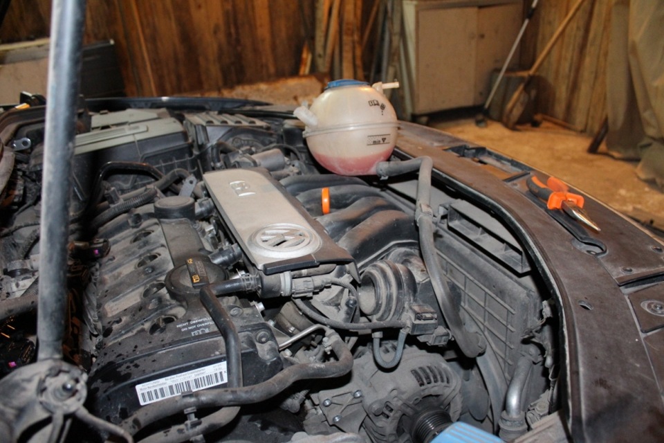

5.Снимаем расширительный бачок охл.жидкости, чтоб не мешался.
6.Убираем расширительный бачок охл.жидкости всторону, чтоб не мешался.

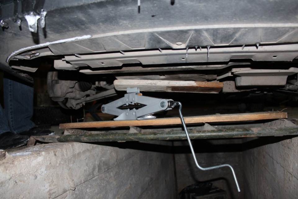

7.Берём домкрат, я взял механический трапецевидный, т.к. у него выше точность, а надо постоянно немного припускать и поднимать и опять припускать, а гидравлическим это трудно… далее кладём досочку под поддон двигателя (ближе к ремню) и под них подводим домкрат и поднимаем до небольшого усилия…

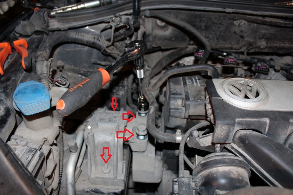

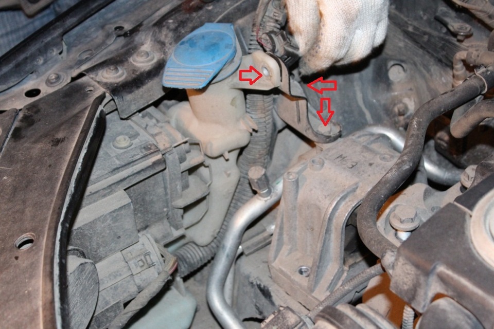

8.Выкручиваем 3 болта на фото показано и снимаем кронштейн, который крепится к подушки.

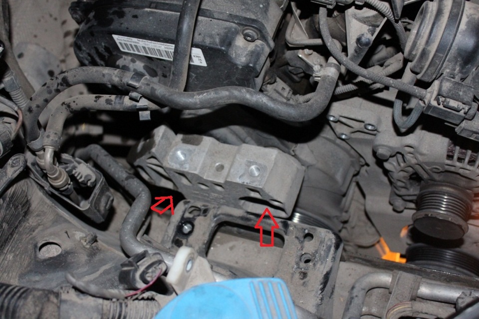

9.Потихоньку припускаем болты крепление подушки опорык кронштейну и смотрим на результат, если тынет вниз, то ещё подкрутить домкрат… в конце концов полностью выкручиваем болты.

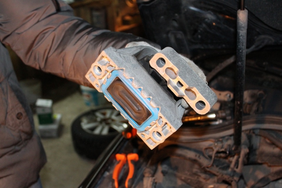

10.Снимаем опору — это просто…
11.Терь надо снять кронштейн опоры с движка — он крепится тремя болтами красными стрелками я показал, нижний короче… впринципе выкрутить болты не представляет трудностей, до всех можно добраться, один болт слева вверху который из моторного отсека на фото его не видно, красной стрелкой я показал, но надо чтобы кто-то движок немного на себы потянул, чтобы болт достать, второй достаётся, чутка припустив или приподняв двигатель, и третий болт внизу немного отогнув подкрылок его можно открутить.Теперь чтобы снять кожух ремня надо вытянуть кронштей опоры — для этого домкратим двигатель.ЭТО ОЧЕНЬ ТРУДНО ТУТ НАДО ПОСТАРАТЬСЯ!Главное не сломать защитный кожух ГРМ.

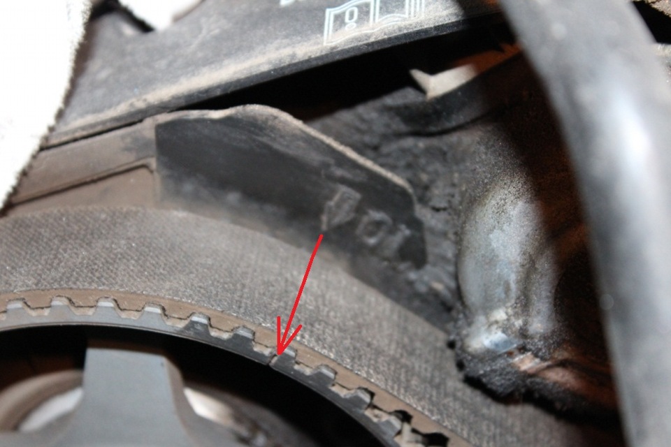

Видим ГРМ</b> совмещаем метки на распредвале показано на фото красной стрелкой ">

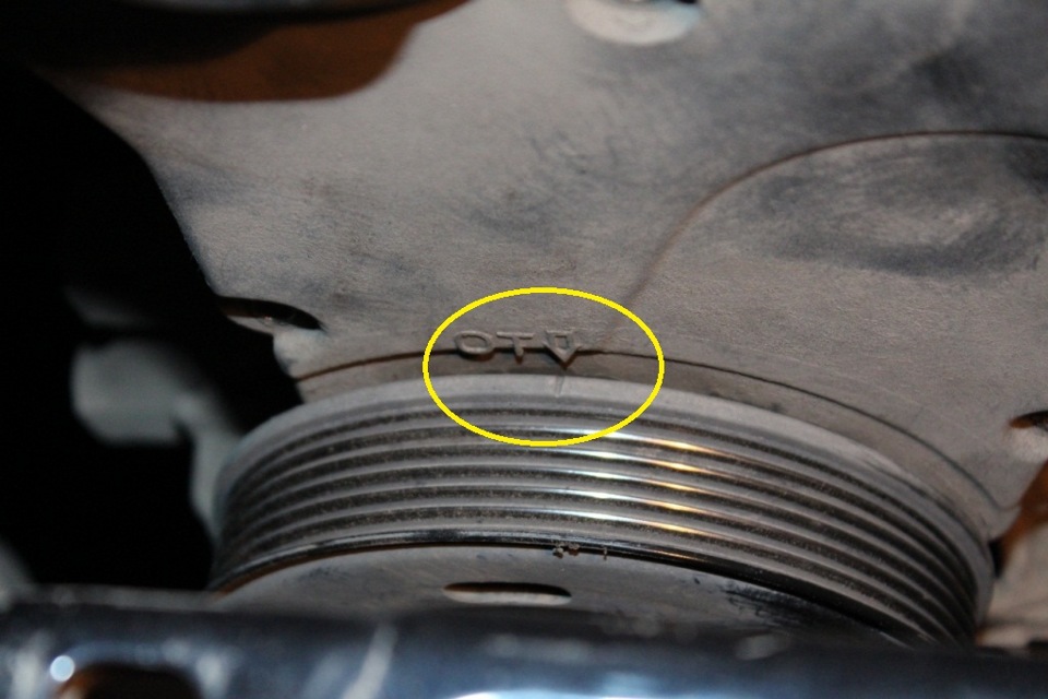

14.Совмещаем метки на коленвале показано на фото желтым кружком.И приступаем к откручиванию шкива, а для этого надо выкрутить 4 болта под шестигранник.

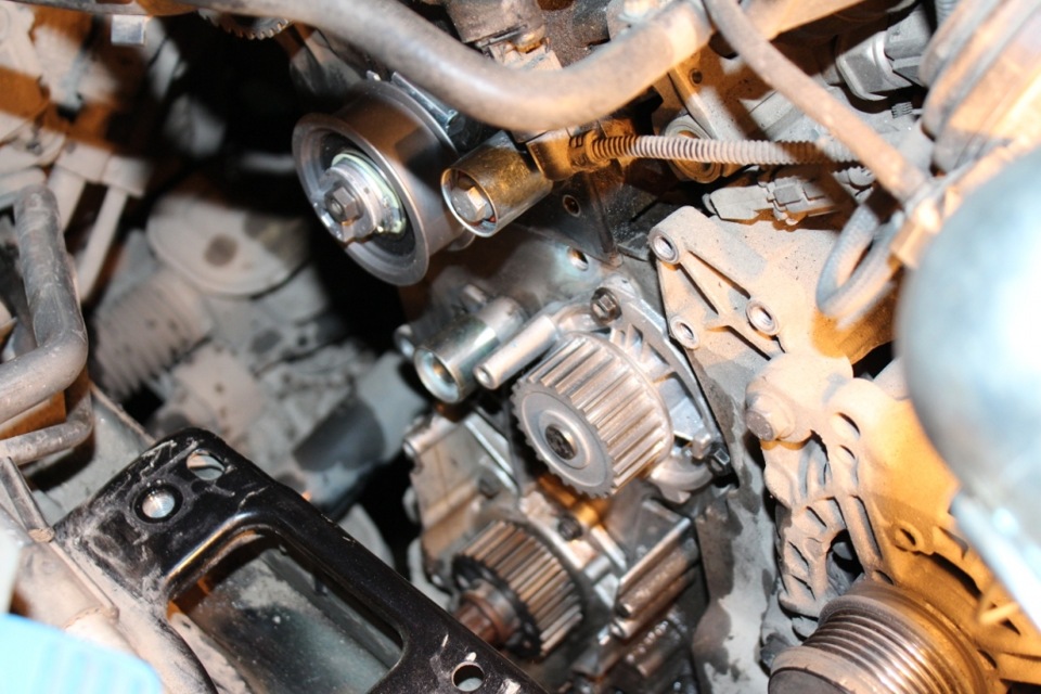

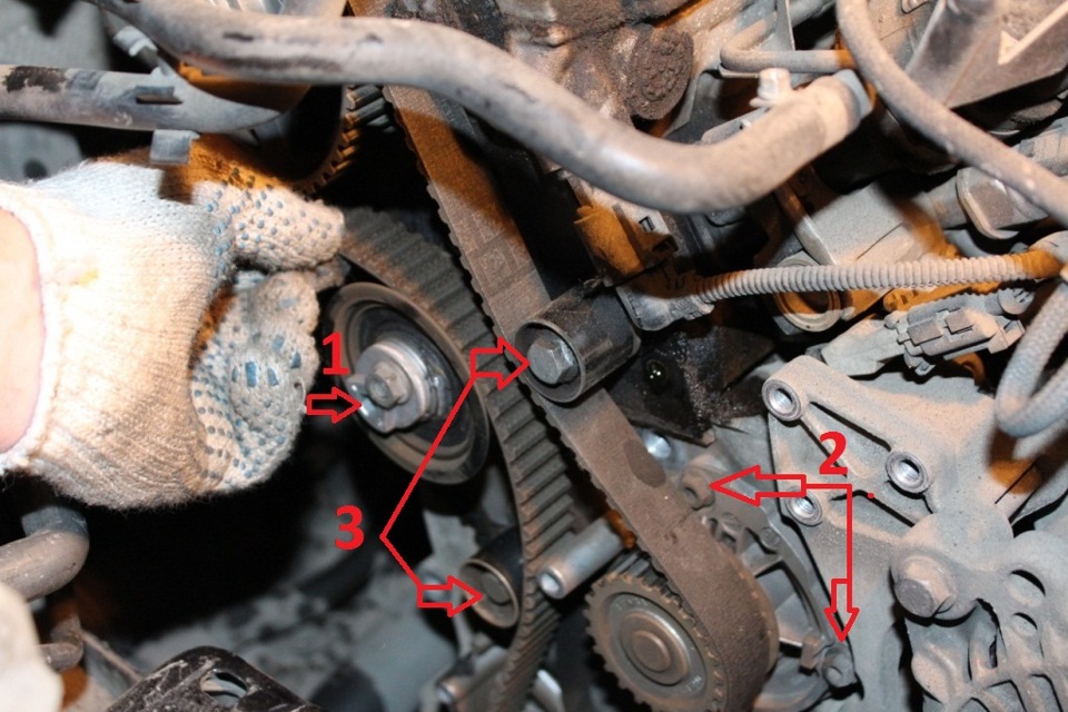

15.Ослабляем ролик натяжитель№1, снимаем ремень.Откручиваем два ролика обводной и паразитный №3.Откручиваем ПОМПУ №2.После снятия помпы выльется примерно 2 литра антифриза.
15.1 как работает ролик натяжителя.
.16.Теперь ставим новые ролики, натяжитель и помпу. Ремень с небольшим трудом встает на место.После его установки натянуть ремень и провернуть пару раз верхний вал по часовой стрелке.После этого сверяем метки ВМТ, если они совпадают и вращение прошло легко то снова проверяем натяжение ремня и начинаем сборку в обратном порядке.

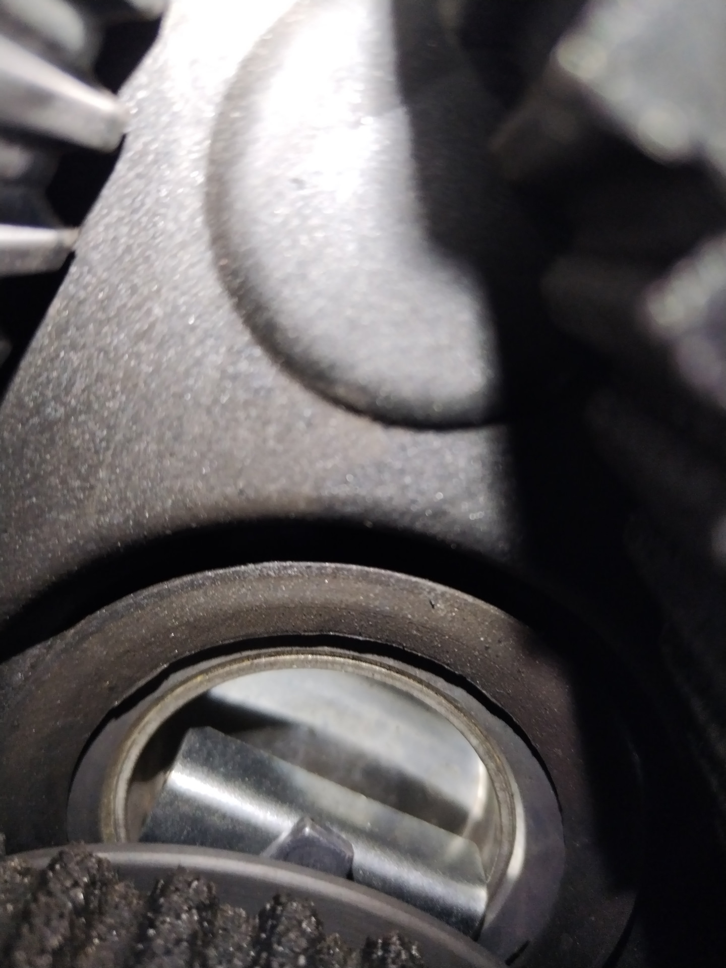

Добрый день. Подскажите, поменяли комплект грм, но появился писк, в сервисе говорят что ролик бракованный, а продавец говорит перетянули ремень. На данный момент натяжка такая
Натяжку не по этой метке проверяют, судя по всему ремень не дотянут по этому фото

Ребят как правильно натяжной ролик выставить там тоже какие то метки есть или что ? Просто пишут как то затягивать его нужно а потом отпускать что то, можете рассказать подробно и если есть то сбросьте фото)
Натяжка в норме, когда коленвал прокручиваешь, метка в таком же месте остаётся ?
Kamazist174

Тогда я думаю сможете, только разберитесь как ролик натяжителя работает, когда ремень будете натягивать.
А на видео другой движок, это ничего страшного? Я по нему посмотрю что да как
Принцип один и тотже.

зачем откручивать\снимать шкив коленвала?
Его не надо снимать…
Ulchanin
Там 4 болта откручиваешь, для того чтоб добраться до ремня.

Подскажи что сделать чтоб точно не ошибиться с метками?
