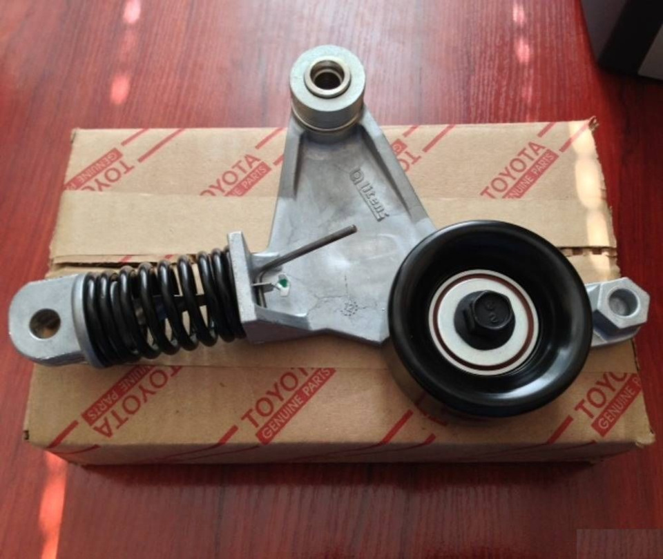

Странно я ничего не отворачивал🤔Надеваешь головку на гайку натяжителя(она литая вместе с пластиной натяжителя) и усилителем тянешь в низ на радиатор, другой рукой снимаешь! Собираешь в обратном порядке, ставишь ремень и отпускаешь он сам натягивается как ему надо! Ремень митцубоши отходил год и потрескался, у друга так же. А вот который ты снял ходит дольше GEITS. Больше года и не одной трещинки, даже надписи ещё идеально выглядят!
Вот эта литая гайка около ролика с края, за которую надо тянуть в низ и ничего отворачивать не надо.

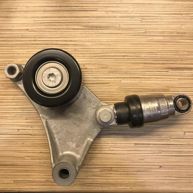

Натяжитель у меня другой. Вроде с амортом он. Но принцып тот же. Я просто не понял, открутилась она или весь натяжитель ушел
У меня такой же) я с нэта фотку выдернул, чтоб показать гайку эту.
Ремень ставлю, чтобы не мучаться, накидываю на все ролики, а на генератор на один паз. Завожу, он сам полностью налазиет) 8 минут и готово😊

Эта гайка, она крутится и затягивается?
Факт в том, что резьба левая. Или не резьба там вообще… Я так и не понял что это
Гайка натяжителя влита в его основание. Она не может в принципе крутиться.

Натяжитель от сороки? Я планирую ставить от 30ки, вместе с обгонной муфтой генератора
Зачем?
От 30ки не трещит
Пружинный от 40ки не трещит. А от 30ки такой же с амортизатором будет, который будет также стучать.
