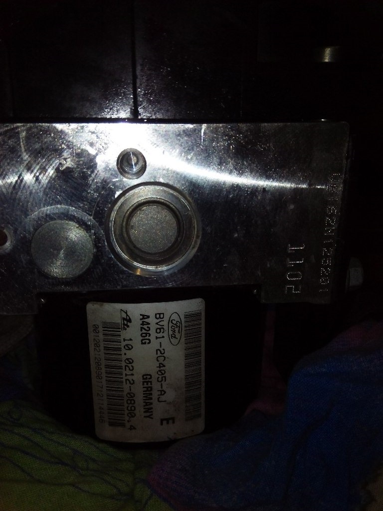

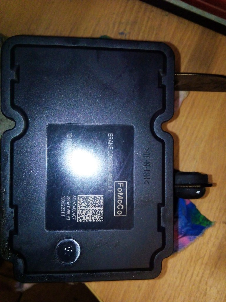

Ну вот, купил необходимые детали:
1. Модулятор АБС/ЕСП

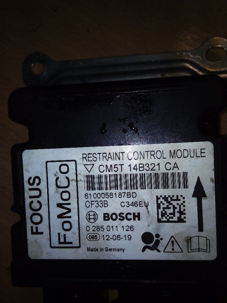

2.Модуль подушек с датчиком бокового ускорения
3.Разъем с проводкой
И начал потихоньку разбираться что к чему.

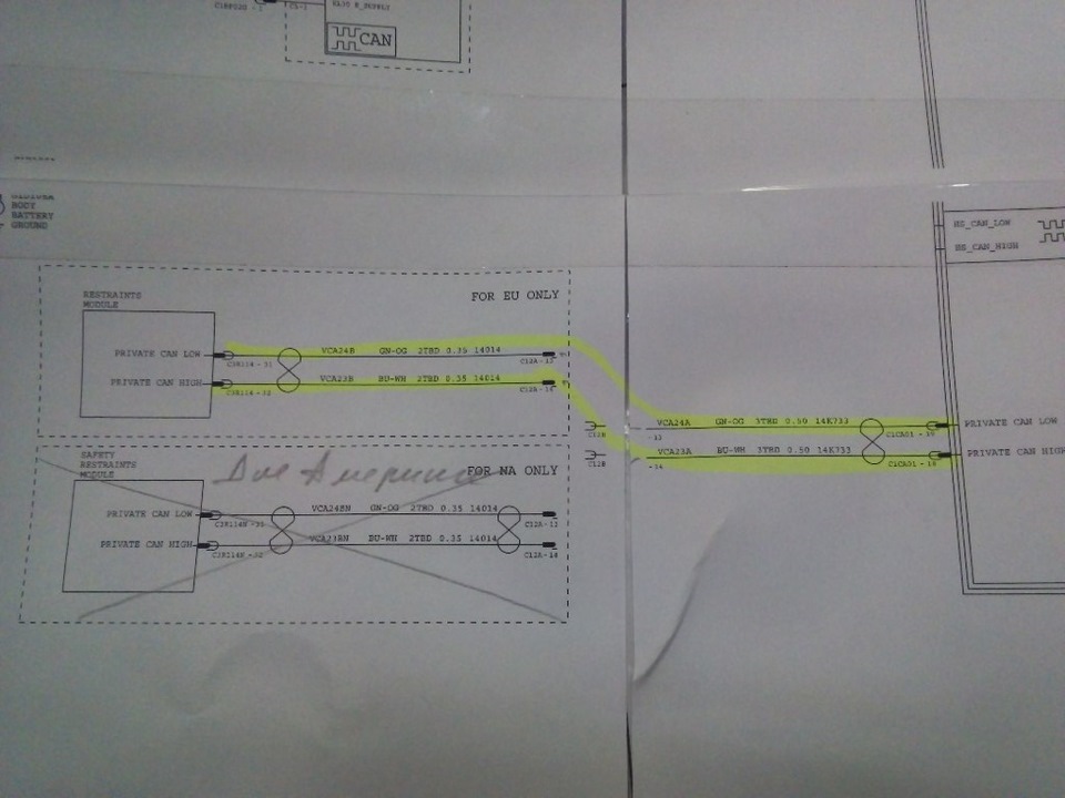

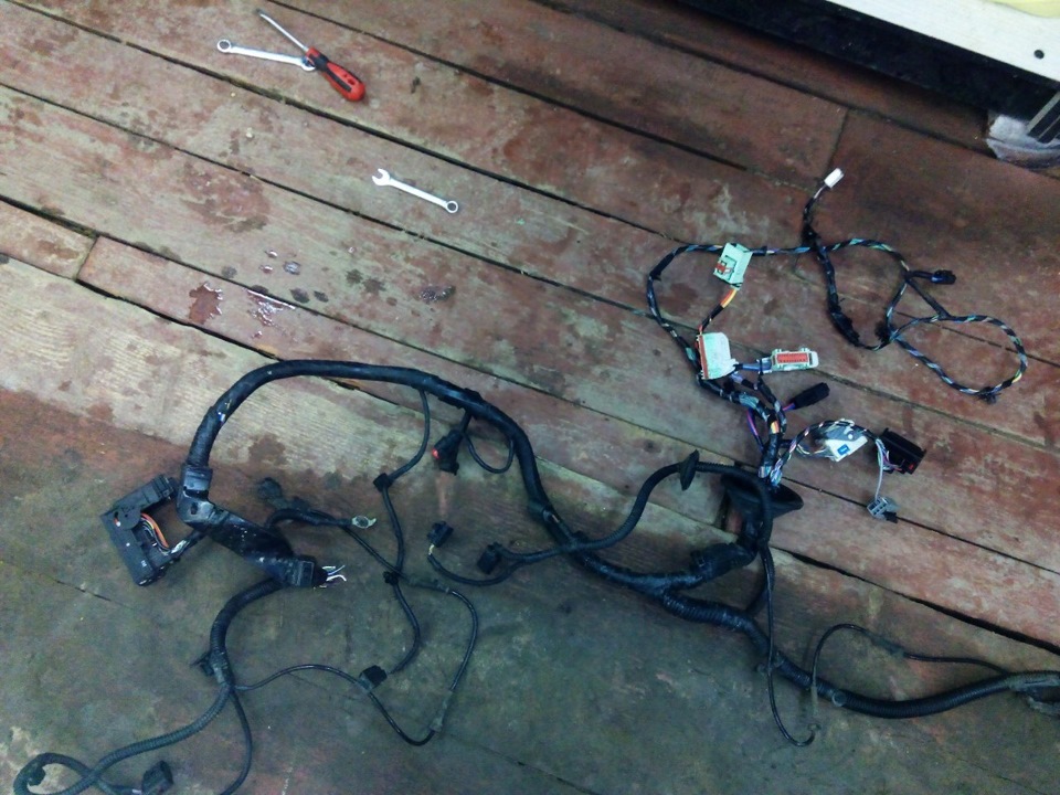

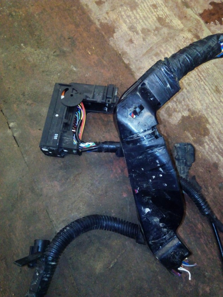

4) Обрезать провода разъема АБС с необходимым запасом, скоммутировать остаток проводов с разъемом ЕСП согласно схемам
5) и протащить в салон, скоммутировать согласно схеме с модулем подушек безопасности
6) провести дополнительное питание от модуля к блоку предохранителей согласно схеме.

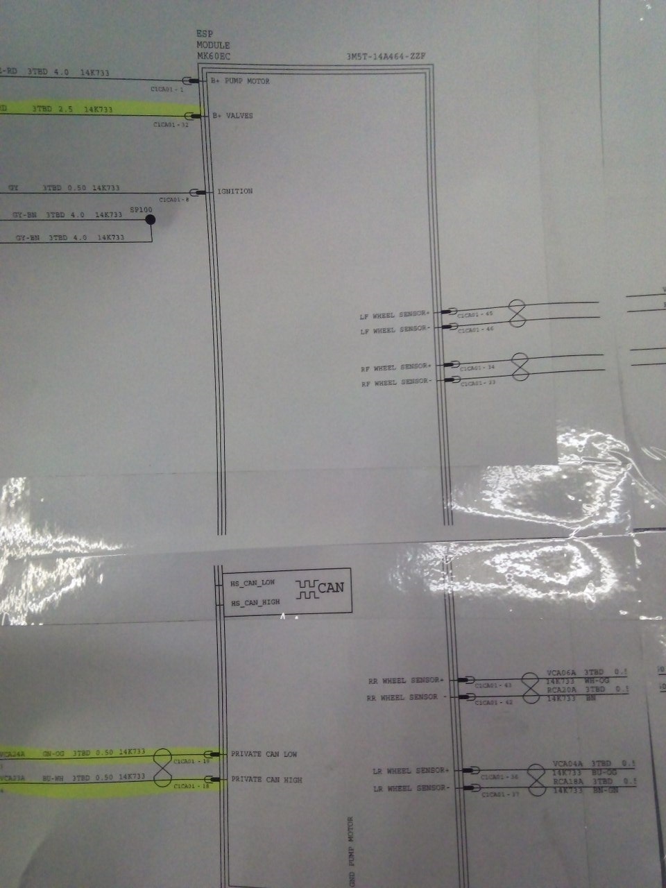

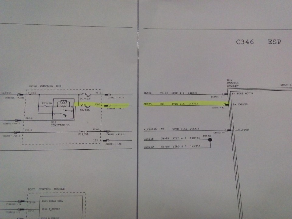

И тут столкнулся с первой проблемой, если открутить и поставить я смогу, то "скоммутировать провода приватной шины (тип провода Витая пара)… и скоммутировать остаток проводов с разъемом ЕСП согласно схемам" — как то никак т.к. электрик с меня никакой. Сунулся опять на синий — там посылают в раздел схем(в принципе правильно) — но я там полный ноль. С великим трудом нахожу необходимые схемы, нахожу электрика, который мне вытаскивает схему АБС и ЕСП сравнивает их и находит то, чего не хватает в моей схеме.(отмечено на схеме зеленым) Потом объясняет мне это все — и вуаля вроде я начинаю понимать.
Теперь необходимо подготовить проводку, приехать в Питер, разобрать, собрать, прокачать и прошить.
