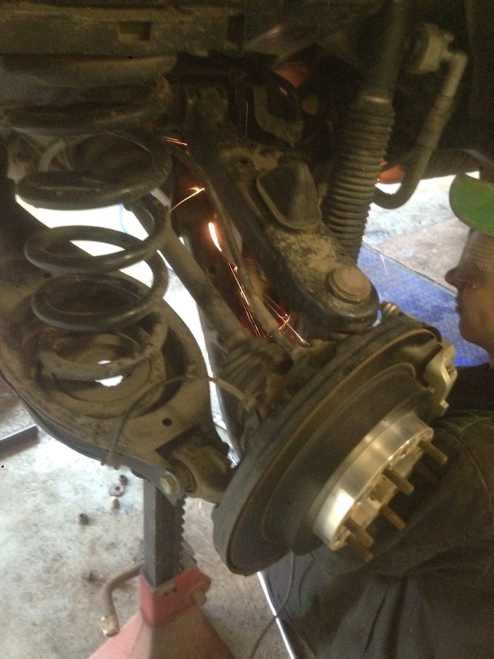

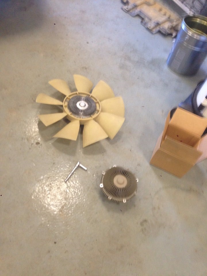

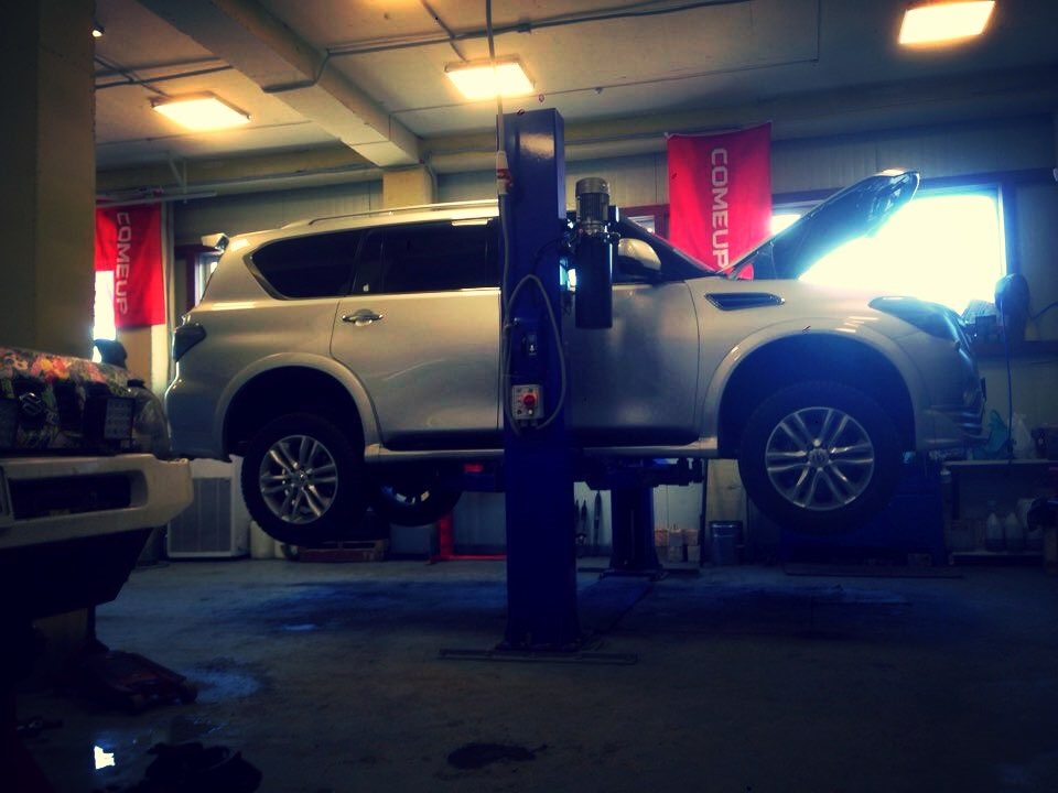

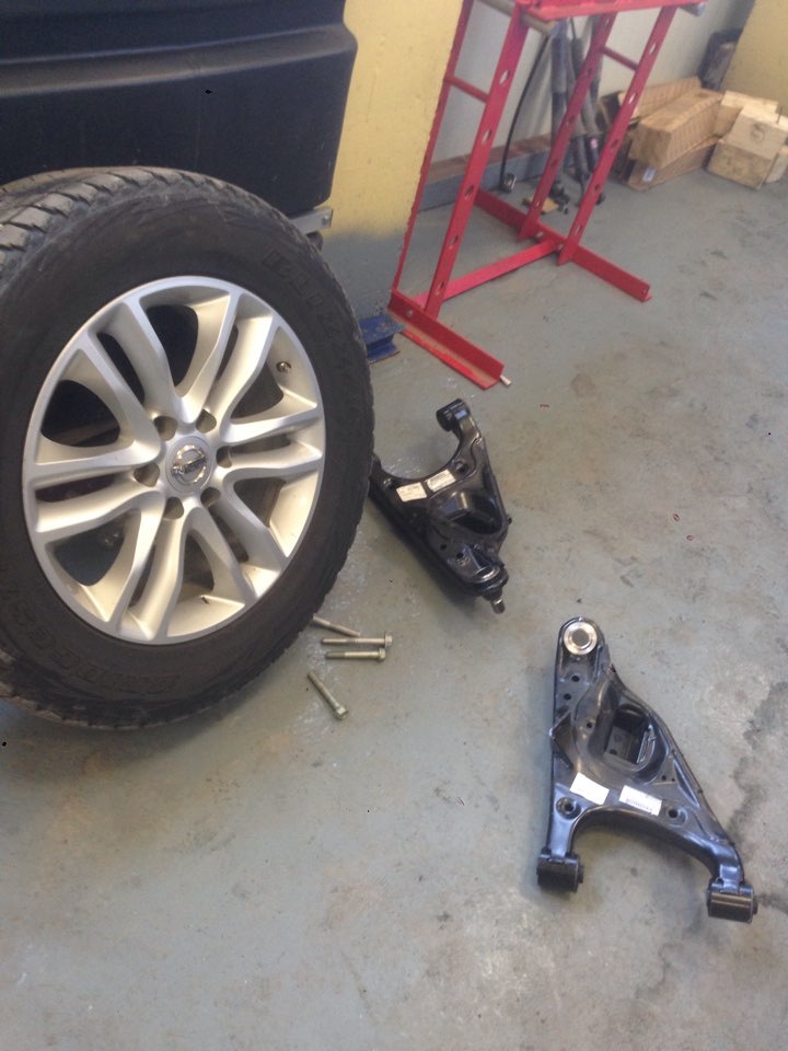

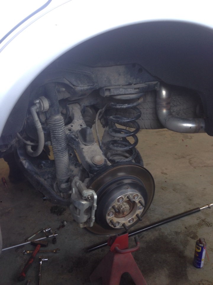

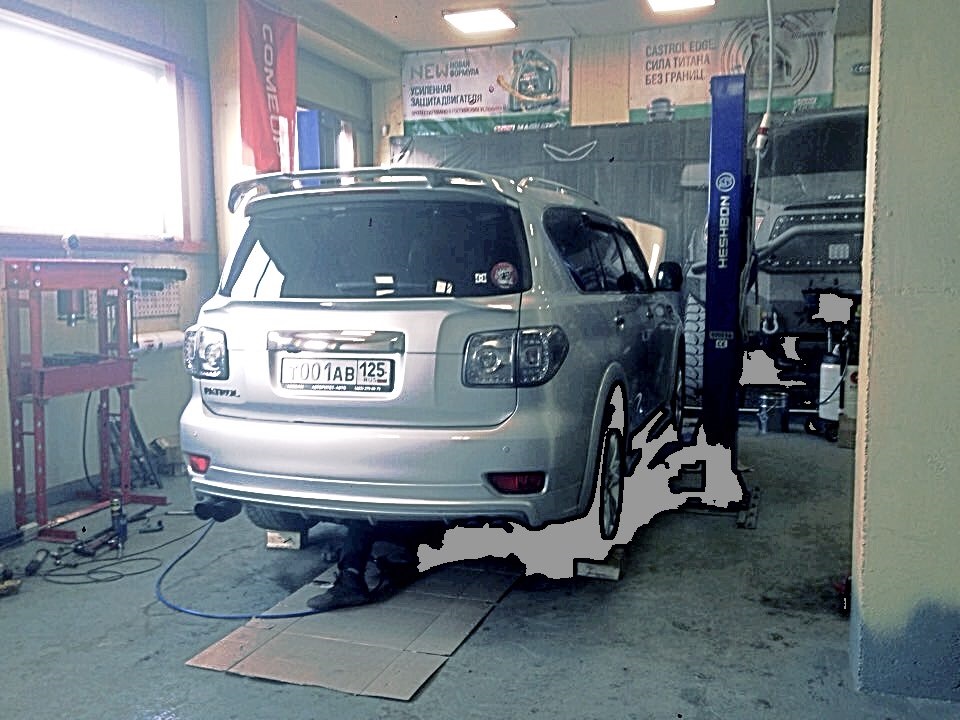

Но как то по пути из магазина, завелся вентилятор охлаждения, так и не отключился ! Иначе говоря, умерла муфта. Заказал новую, и за одно решил сделать диагностику подвески. За 180.000км пробегу под замену пошли задние нижние рычаги и нижний рулевой вал ! Все остальное в отличном состоянии, что не могло не порадовать меня )
Вот вам и "не надежный" Ниссан, завтра утром еще записался к дилеру на замену жидкости в амортизаторах, а то за 4 года машина стала более валкой что ли и мягкой, как Lx570 ) что мне оч не нравиться . После замены напишу отзыв, изменилась ли жесткость или нет .

Замена жидкости в аммортизаторах? Это как? :)
Это же Ниссан, с крутой подвеской ) в них меняется жидкость и контролируется давление. На раме закреплены гидро аккумуляторы по типо спорт стоек с бочками ) вот на каждом аморте стоят соски, для замены жидкости
Нифига себе! Я слышал про контуры с жижей, но не задумывался о том, что можно ее просто поменять без замены аммортов
Вот вот, контур общий и замена происходит при прокачки жидкости ! Видео кстати с супер карами, огонь )
Интересно. Выходит, если потечет один амморт, то вся машина просядет? :))
А видео то довольно старенькое уже :)
Выходит, что да )
