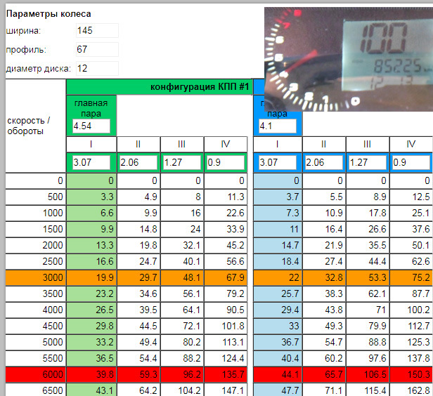

Тахометр нагло врет! На скорости 100 км/ч обороты 4500.
Не врет. По передаточным числам, на 4-й передаче число 0.9, 4500об\мин:
ГП 4,5 скорость 107.2км/ч;
ГП 4,1 скорость 117.6км/ч.
Отклонения м.б. связаны с точностью спидометра, обычно завышает на 7-10%.
Ваш спидометр видимо занижает.

моя мотоприборка на Оке. 4000 об/мин — 100 км/час на шинах 145/70 — чуть меньше штатных, а под нагрузкой проминаются до 145/76 и имеют длину окружности в 1570мм
Штатные колеса были 135/80 у меня
Это математический показатель. Т.е. колесо при давлении 2 атм без учёта веса машины. Поставь эти колёса на машину и они уже будут 135/76 что соответствует длине окружности 1600мм. Да и разница между 145/70 и 135/80 каких-то 2 км/ч

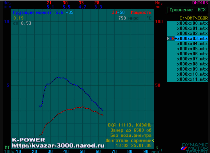

Любопытно. Я на 2500 скорость переключаю. По ощущениям так подобрал. Где написано что 3600 это пик для экономичности топлива? Почитать бы по подробнее. А то может в самом деле рановато я переключаюсь.
3600 это обороты на которых двигатель отдает свои 54 ньютон метров крутящего момента на колеса при своих 35 л.с. Я тоже переключаю при 2000-2500 тыщ оборотах, езда не спеша получается, когда крутишь выше 3000 получается носишься как на табуретке))) суть такова — хочешь ускорятся быстро крути 3000 и выше, размеренная езда 2000-2500. Расход выше когда едешь долго на высоких оборотах на низшей передаче, перегруз автомобиля (4 чела) на оке комфорт 2 человека. Спокойная езда и обороты 2000 и 2500 ну никак не влияют на расход и на износ двигателя (если не в натяг)
Максимальной мощности двигатель достигает только при 5600об/мин.
Взгляните на график. Никаких 5600 там нет, 5000 об\мин маx мощность — 33 л.с. Но далеко не каждый стандартный мотор раскрутится до таких оборотов на 4-й передаче на дороге, учитывая скорость ветра, уклон и.т.д. На диностенде может быть. Так что карбовая Окушка никогда не поедет 130 км\час — это всё мифы.
С переделанным карбюратором от 2108 Солекс поедет и едет.
У меня стоит Солекс 21083 и едет отлично, но всё-таки обороты 3500 — это при скорости 85-87км/ч

У оковского двигателя максимальный крутящий момент на 3200 об/мин. Так что в идеале для экономии топлива нужно держать двигатель в этих пределах, т.к. с максимальным моментом двигателю легче толкать автомобиль не затрачивая лишней энергии. Потому и экономичная крейсерская скорость 90 км/ч. на 4 передаче на этих оборотах.
А при езде в натяг на 2000 об/мин. расход меньше не будет, т.к. большая нагрузка на двигатель, при этом уменьшается ресурс двигателя из из-за меньшего давления смазки и системы охлаждения.
