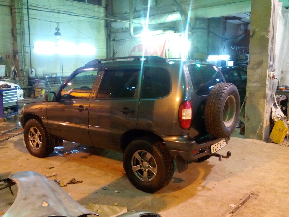

Столкнулся с одной из самых популярных проблем фамоводов…перестал работать ГЦС.
Вчера помыл машинку.думал сегодня занятся заменой пружин…но машина решила подругому:))
Сейчас поеду поищу штатный фамовский цилиндр(бывают случаи, когда попадаются в магазинах), если нет.поставлю копеешный…
Установка пружин переносится на след выходные…
Ну и фотки чистой машины, не мыл ее с прошлого года…
(качество не очень, с телефона)
