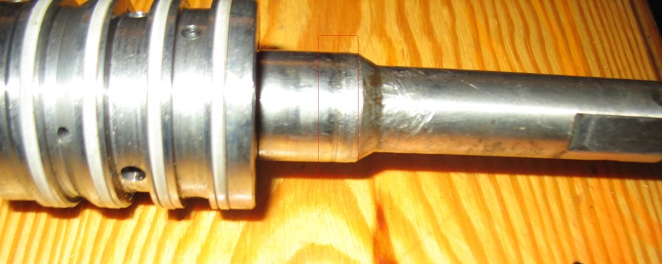

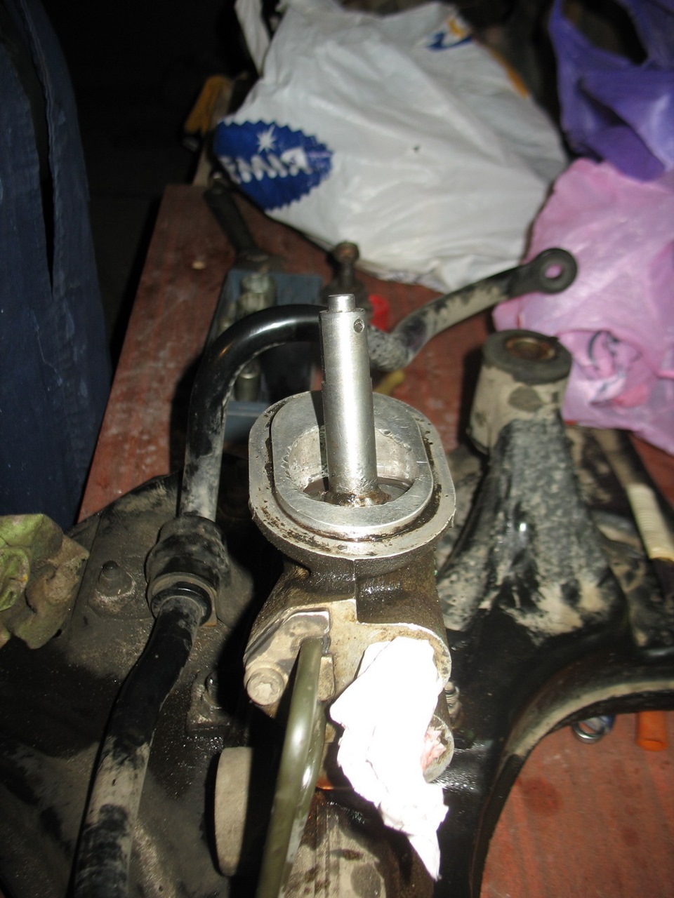

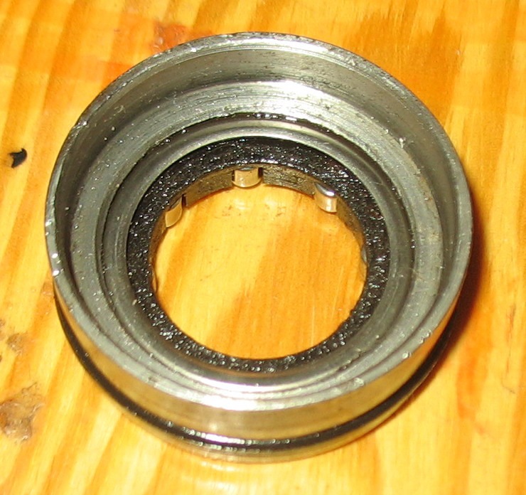

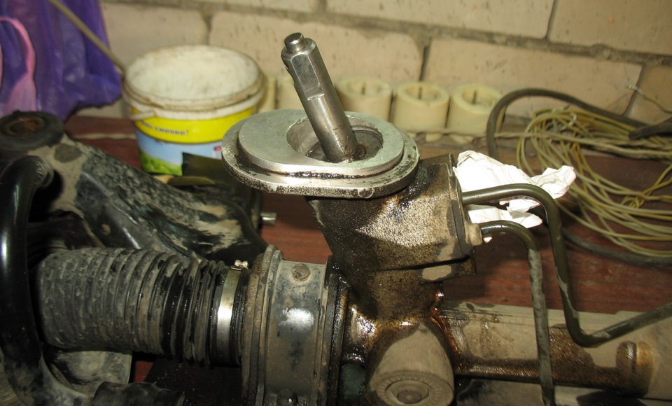

Сегодня с папой занялись разборкой. 19 гаек. как всегда какая-то последняя откручивается с проблемами.

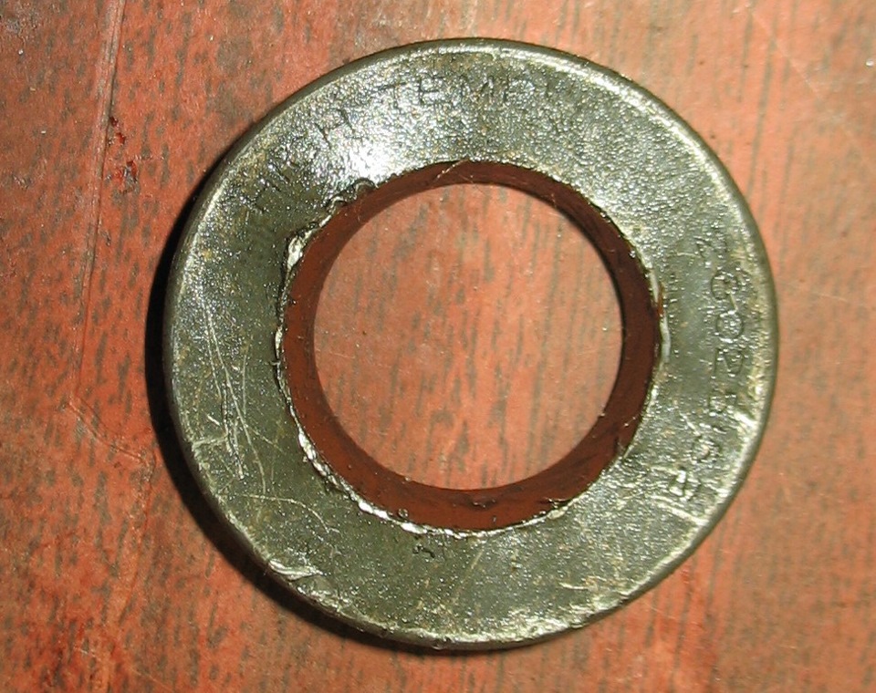

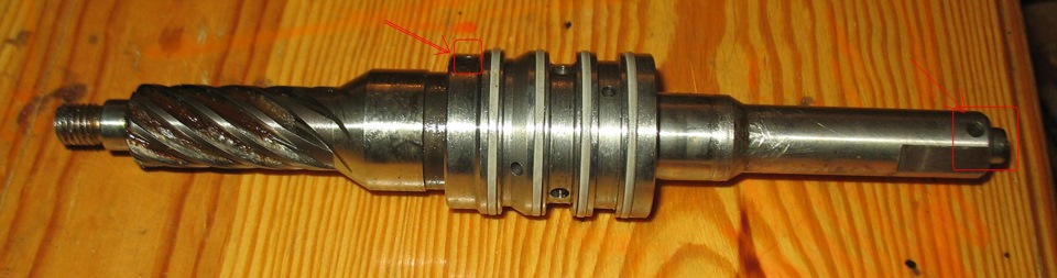

Что-б снять сальник пришлось выпресовывать вал. После поняли что заменой сальника не обойтись. На валу проточка от сальника.
Параметры у меня:
Рейка 7069974123
Сальник HI TEMP 26025152 36х20х6.75 — неправильный, под него расточили обойму.

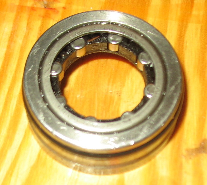

Подшипник F-208801.1
Может кто знает где в Херсоне могут восстановить вал рейки.

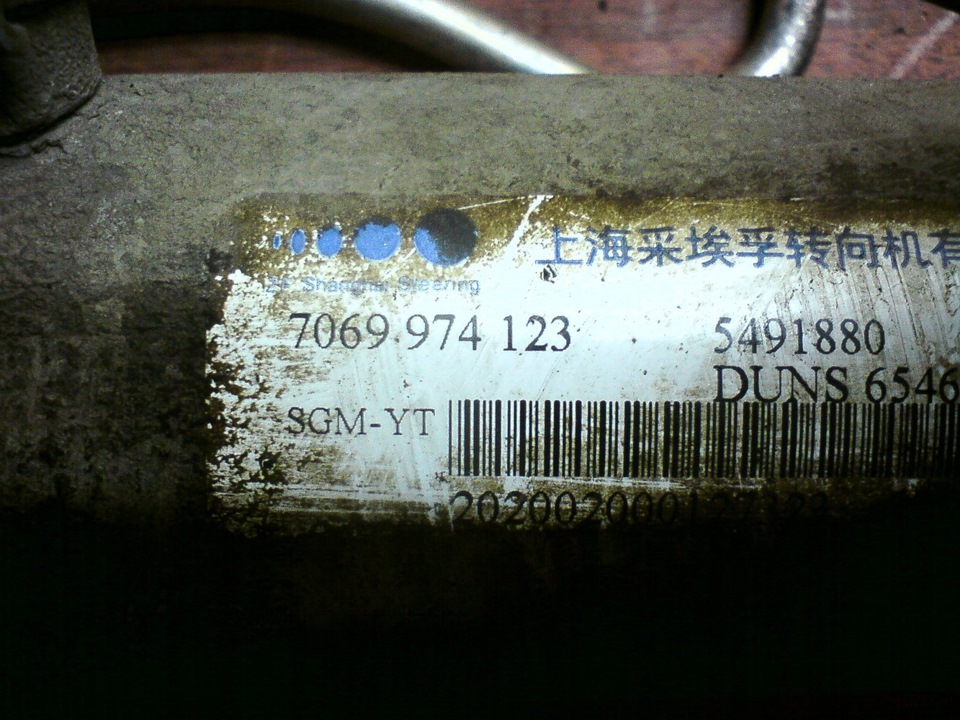

Добавлено 08-02-2015

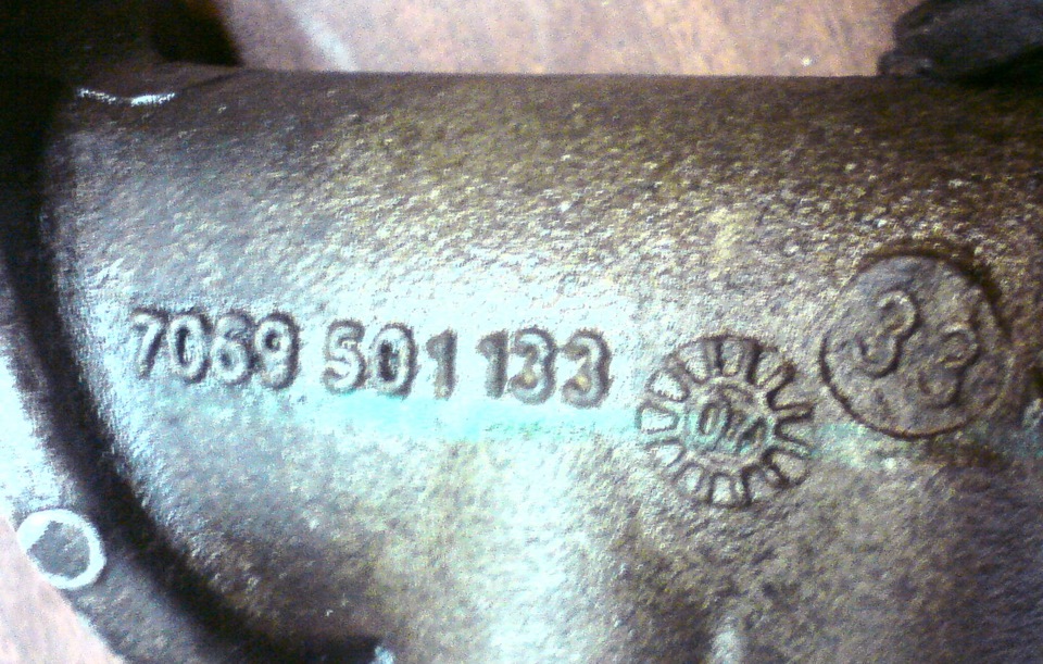

По номеру рейки непонятка получается.
На корпусе выбит номер 7069501133, На наклейке 7069974123
Продолжение www.drive2.ru/l/5820068/
Запчасти на фото: 7069974123, 5491880

Что-б вынуть вал нужно:
1. Снять рейку с подрамника
2. Открутить пробку снизу рейки, там где вал
3. На валу снизу открутить гайку
4. Сверху снять стопорное кольцо
5. Вверх выстучать вал. Вместе выйдет сальник и подшипник.

Я их ремонтировал(не один десяток). Вот те штифты не трогай! Поверь, они тебе не нужны. И бухим токарям даже не показывай! Она у тебя в салон текла? Или всё таки на улицу? Сальники на авео китайцах и корейцах разные! Зря ты туда сам полез. Будут у тебя ещё дорогие "сюрпризы".
подскажи пожалуйста, какого размера сальник надо купить, если масло ГУРа в салон идет? И придется ли снимать рулевую рейку. У меня авео 1.5
Чес-слово не помню! Мы же не только авешками занимались… Попробуй промерить посадочные места. Я так понимаю уже всё разобрано, если спрашиваешь? Да! Ещё! С трактора сальник работать не будет — там хоть и обратка плещется — давление высоковатое! Туда идут специальные сальники.
Текло в салон и наулицу. текло именно сверху. Какие могут быть сюрпризы? когда на СТО отдаешь в ремонт с такой проблемой — тоже не знаешь кто точить будет.

По сальнику и номеру рейки непонятка:
По ссылке aveo.com.ua/smf/index.php…899.msg2071852#msg2071852 номер рейки выбитый на корпусе такой же как и у меня — 7069501133, а сальники разные.
На наклейке у меня другой номер — 7069974123, может так и должно быть.
Разница наверное в вставке под верхний подшипник.
