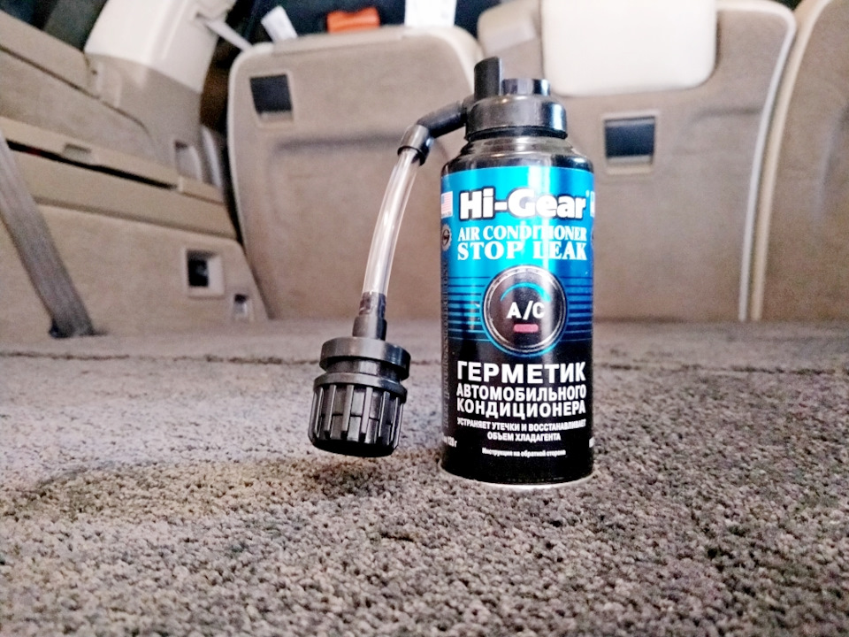

Итак, за пару-тройку дней приехало ко мне это чудо инженерной мысли:

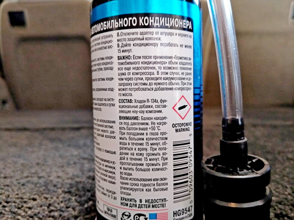

Подробная инструкция по применению есть на обороте баллона:
Особо подчёркивалось, что заправлять лекарством нужно пустую или полупустую систему и, дав поработать не менее 15 минут на максимальном холоде, оставить не менее чем на сутки авто в покое и не пользоваться кондеем! Сделал всё как просили, система у меня была, судя по всему, почти пустая, прямо рядом с местом получения заказа заправил весь баллон по инструкции в систему, минут за 20 доехал до дома, выкрутив на максимум кондиционер, и оставил на выходные авто в покое.

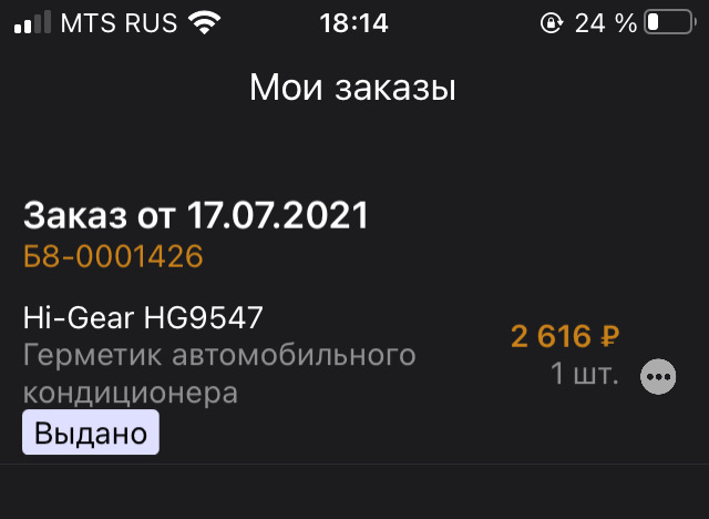

Спасибо, отметил пока для себя. А так нашел в 2 местах, но цены от 5 с копейками до 7200р. А так заказал через "Авто Ресурс", цена там 2770 + 380 доставка до ТК. Надеюсь придет именно оно, а не банка из под пива.

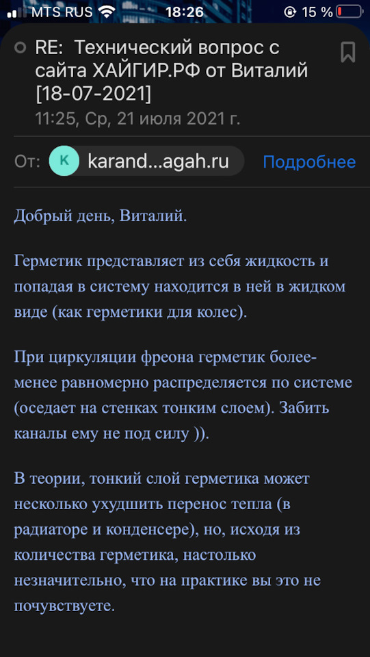

Мне тоже говорили что система встанет из-за герметика, я задал вопрос в службу поддержки Hi-gear, тоже писал что будет если залить его, вот ответ по почте прислали и до настоящего момента каких либо неисправностей из-за герметика нет.
