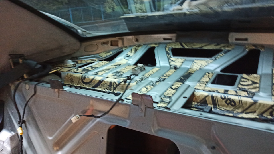

Далее разбираем всю полку . Для этого снимаем нижнюю сидушку заднего пассажира, дернув ее вверх по краям — они чисто на защелках, далее снимаем заднюю сидушку, открутив два нижних болта, и поднимая ее вверх, далее откручиваем все что видим. С багажника откручиваем 4 болта, держащих полку, и аккуратно тащит ее на себя, с уже отсоединенными пластиковыми корпусами того, куда встают колонки. Кстати этот пластиковый кожух можно снять, только сняв ремень безопасности — т.к. он продет через него. Аккуратно отсоединяем клемму заднего фанаря.
Вся полка в пыли и грязи. При помощи пряморукой и аккуратной жены, вытираем все начисто, обезжириваем и клеим вибро.
Задняя полка состоит из прессованного картона и держит крепежи на клею. Оторвать — на раз два можно, поэтому крайне аккуратно. Я оторвал 1 крепеж — пришлось клеить. Интересный факт — на полке написана дата производства автомобиля. Мой делали 5 марта 2000 года.
Вибро, конечно же расскатываем, чтобы ушли пупырышки на поверхности.
Не оставляем без внимания саму заднюю полку. Ее делаем шумкой.
