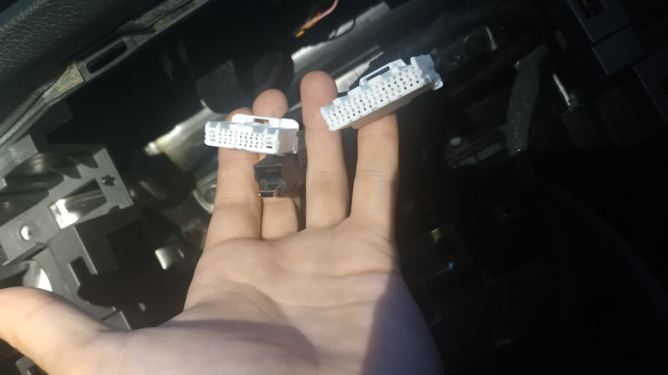

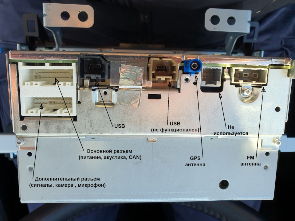

Итак выбор пал в сторону Droid9L к нему же докупил провод переходник под штатную GPS провод Facra C-> SMA (Можно брать Facra Z он просто круглый без пазов)
Брал тут
В офисе сразу доделали разъем для подключения камеры заднего хода(у меня уже были установлены пины в оригинальный разъем) Если этого не сделано то все просто. Тюлпан от камеры в тюлпан головы, провод заднего хода соеденить с проводом на магнитоле.
По установке писать смысла не вижу, все очевидно.

С ГУ Yandex все совсем печально. Первый разъем у него такой же на 20PIN, только вроде частично распиновка не та. А вот второй — 32-х контактный и в комплекте у teyes нет никаках переходников на эту тему. Откуда у тебя такой классный комплект переходников? Ну как колись! Ато я ща лопну от нетерпения.
Или таки используется вариант кабелей и адаптера для комплектации головным устройством типа "штатное древнее 5" "?

На фото именно яндекс голова, к ней бывают провода, надо запрашивать у поставщика какие то подходят, итм надо сообщить о том какие у вас разъемы, темы по замене на другую ГУ были.

Перепиновывать нет, все ПИН ту ПИН. Единственная доп камера, мне допиновали 3 пина(ибо у меня уже была она установлена) Иначе можно было подключить камеру напрямую минуя переходник.плюс от зад. фонаря к проводу на ГУ и тюлпан в тюлпан видеосигнала.
