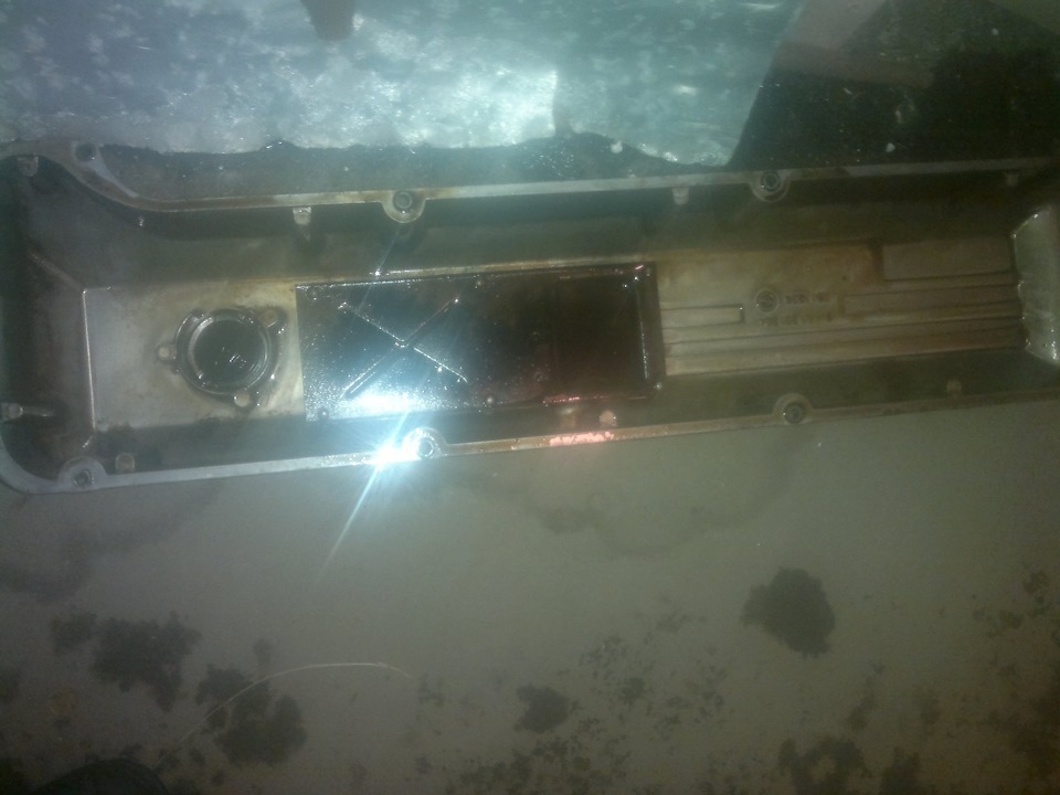

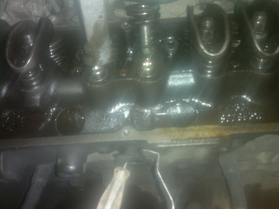

В общем, начало у меня засирать маслом свечу второго цилиндра, ну тут понятно, либо кольца, либо маслосъемные колпчки. хотя и то и другое менял в 2010-м при переборке двигателя. ого! уже 4,5 года прошло!
при кольцах велика вероятность падения компрессии в цилиндре, однако, компрессия у меня ровная во всех 6 горшках (ттт).

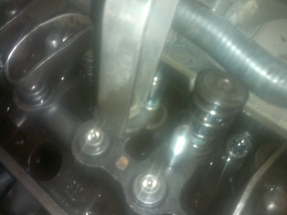

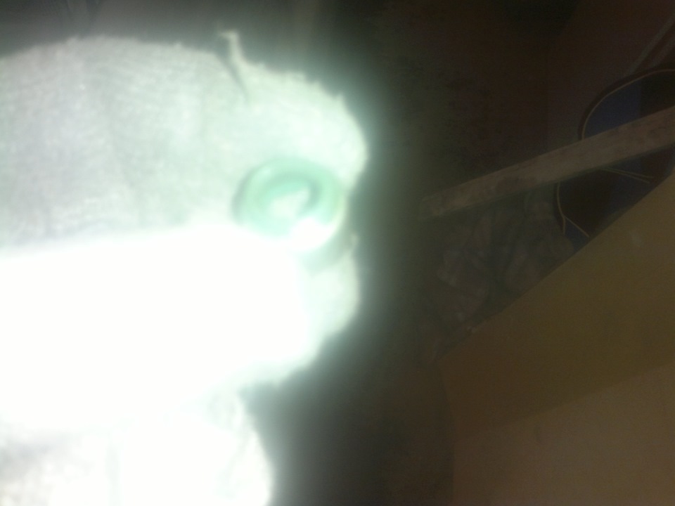

купил пару маслосъемных витя рейнц за 78 рублей, взял у дядьки жигулевский рассухариватель, скинул крышку и поменял мск. на выпускном клапане колпачок сидел как-то неплотно.
ну и несколько фоток с телефона нокия 3310

Привет! Не подскажешь номер колпачков? они по внутреннему диаметру 8 или 9 мм?
привет! Колпачок маслосъёмный Reinz 70-27431-00
диаметр внутренний 8 мм, внешний 13 мм, высота 13 мм
Спасибо!
пожалуйста)
Привет! Хорошая работа! А чем ты маслосъемники снимал? Рассухариватель-то понятно, что жигулевским можно, а вот чем сальники клапанов снять, что-бы не пообломать направляющие? Поделись )
Привет, спасибо за оценку. Сначала с сальника снимаешь пружинку, смотри, чтоб она куда не надо не упрыгала, потом тоненькой отверткой начинаешь поднимать сальник. Так и снимал) сальники довольно туго со штока слазят
Спасибо! Будем пробовать не сломать направляйки.)
Удачи! Позже выложу отчет про голову.
