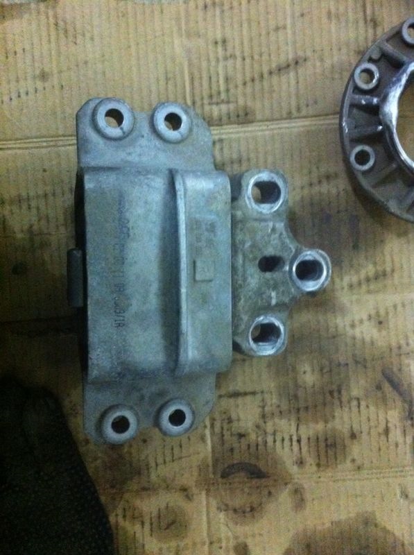

Ниже список деталей для установки полного привода на Октавию с двигателем 1.8, с мкпп.
Есть отличии от переделанных РС-ок обратите внимание!
полноприводная кпп,
передний правый привод,
кардан,
бензобак,
вся задняя подвеска в сборе с муфтой халдекс,
глушитель полностью,
1k0804331, 1k0804332 крепление подвесного,
передний стабилизатор,
______________________________
для механики 1.8
передний левый привод 1K0 407 271 EE
опора редуктора 1K0 199 555 Q,
контропора 1K0 711 789 J.
стартер 02M 911 021 B (BX) VALEO

Для 1,6 возможна данная установка ?
Думаю да
Привет. Скажи. Для мкпп 1.8 передний правый привод или левый надо менять?
Обе
Здравствуйте не подскажите, можно ли установить полный привод на октавию а5 1.8 с коробкой автомат aisin?
КПП в любом случае надо полноприводную ставит
Подскажите а этот список подойдёт если делать а5 рс до ФЛ 2008 года?
Точно не могу сказать.
Есть человек кто переделывал именно до фл. Клубничка вроде ник. Спроси у него
Спасибо
А на а7 что нужно не подскажешь?
А троса кпп и механизм остались теми же?
При установке на Рс опора редуктора и контр опора точно не нужны?

запчасти лучше снять с одной машины, чем собрать здесь и там.

левый переданный привод поменяли, и все стало на свои места.
