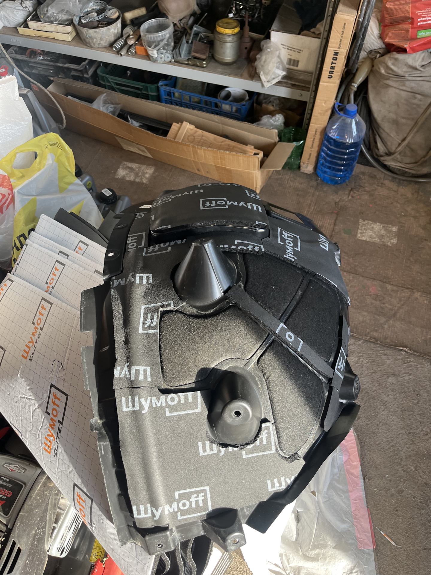

Мою машину я укомплектовывал дополнительно оригинальными подкрылками с шумоизоляцией, которые устанавливаются поверх родных подкрылок в те же отверстия.
Демонтирую их и родные подкрылки.

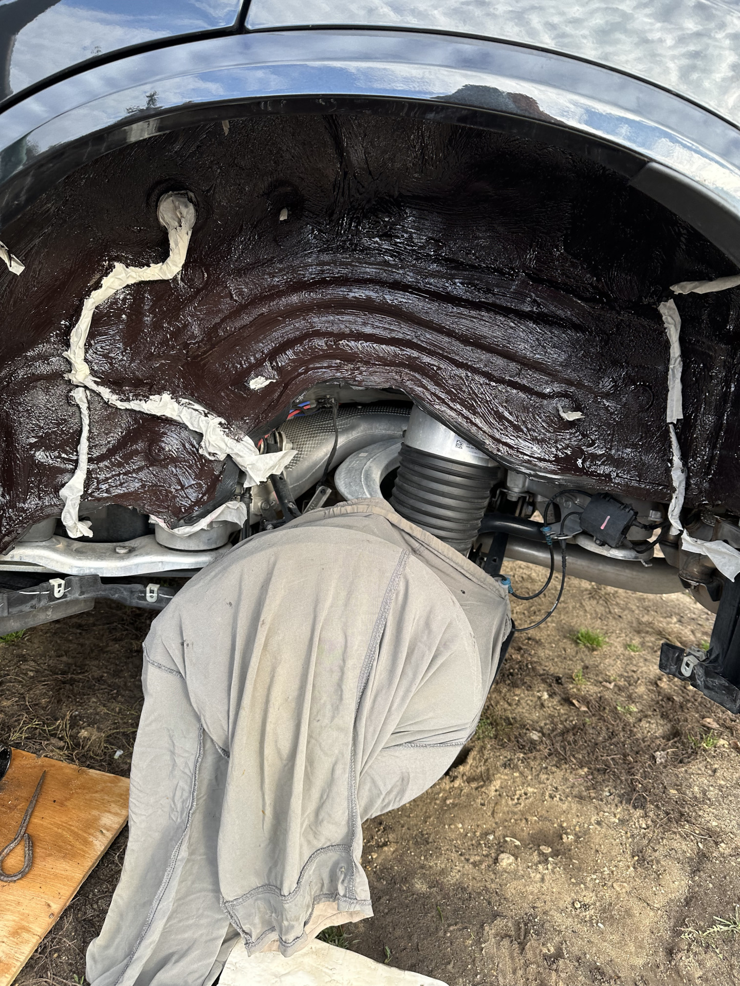

Виброизоляция внутренней полости арок мастикой:
Замешиваем состав и тщательно мешаем оба компонента. Передние арки наносить сложнее, задние проще, конфигурация не такая замороченная из-за стоек. На арку уходит около 30 минут. Готовьтесь измазаться и желательно что-то подстелить под Авто, я использовал остатки баннерного материала, куда капали излишки мастики.
По передним аркам старался покрыть максимум поверхности включая стаканы за стойкой амортизатора, максимально высоко сколько получилось залезть кистью. Получилось неплохо.
На задних арках, помимо нанесения мастики, на голый ровный металл приклеил остатки Bimast Bomb с обратной стороны салона как раз под сидениям и поверх замазал уже мастикой.

Сохнет арка от мастики около 12 часов.

В этот момент работал с локерами. Второй локер с шумоизоляцией значительно больше штатного, поэтому взял снятое колесо, положил на него родной локер, а поверх- увеличенный. В тех местах где выявляется разница катаю вибру на большой подкрылок, а там где совпадает — на родной, сняв с него родной синтепон. Если бы за 5,5 лет его не потрепала судьба я бы его оставил, так как именно такой тип материала является лучшим изолятором шума, как показывает практика. Но пришлось содрать и выбросить, так как был слишком грязный. Важно не катать локеры тяжелой виброй, очень сложно будет ставить на место. У меня и так пирог из двух.

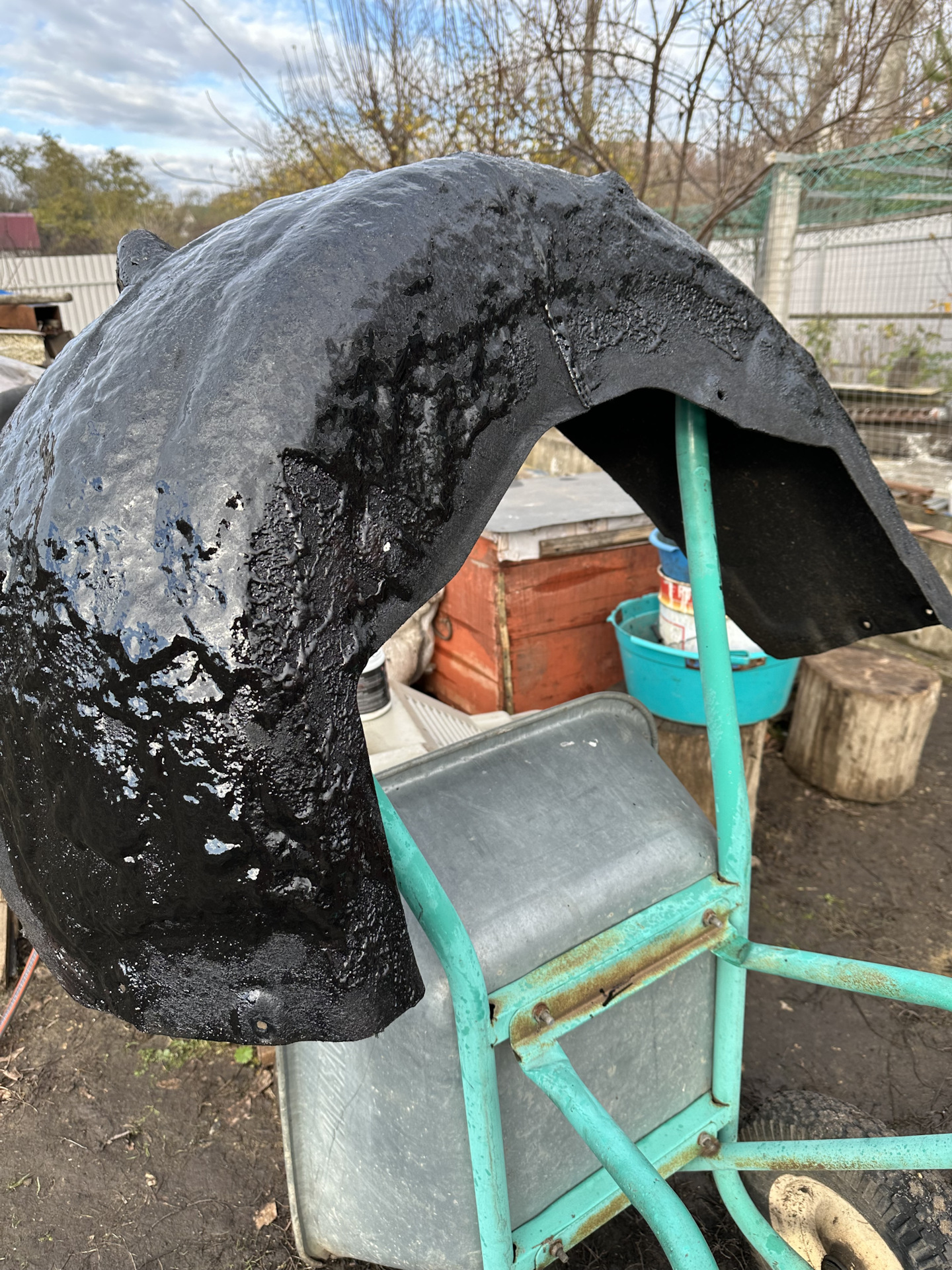

А это итоговый с дополнительной шумкой
Фото обработанного локера
Одной банки на 2 локера хватает?
Да но в натяг, лучше конечно купить три на 4 локера.У вас какая машина?
У меня два ворсовых локера и покрывать я их буду только по верхней плоскости. Судя по вашему полному покрытию, мне одной баки хватит заглаза.
Если только по верху то однозначно одну берите, только мочите локер предварительно основательно.

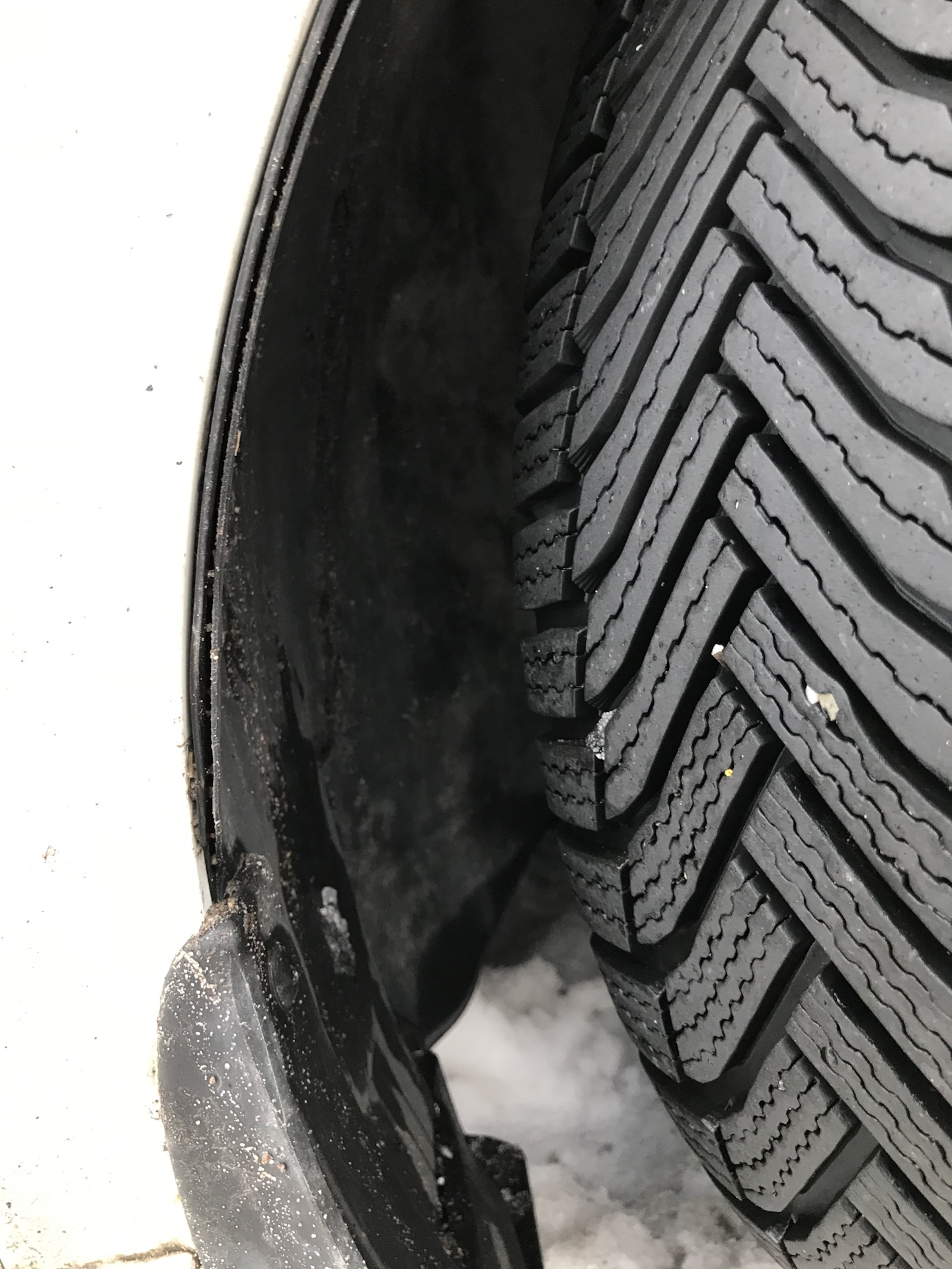

Блин, а у меня почему то дополнительные подкрылки не стали .
Можешь фото сейчас скинуть с вывернутым колесом любой передней вилки как это на место стоит ?
Со стороны бампера?
Верх, справа, слева
У меня почему то появлялась щель между подкрылками по арке.смотря куда натянуть.
Машина не бита ни разу никуда
У меня есть небольшая щель смотри фото
Это не щель.пррстотне плотное прилегание.
У меня как будто не хватало плдкрылка по длине окружности.я даже местами подкрылки менял(мало ли …может не правильно понял рекомендацию"установка поверх родных.поверх можно же трактовать и как сверху, то есть над родными.)пофиг.все равно дыра.
Вот точно, как длинны мало по окружности подкрылка.
