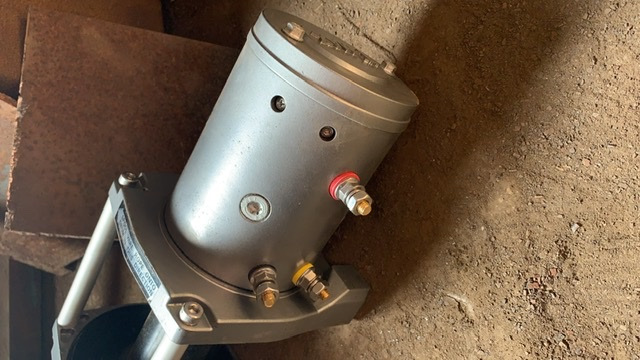

Разобрали двигатель. Одна из обмоток отгоревшая, внутри следы явного перегрева, но щетки как новые.

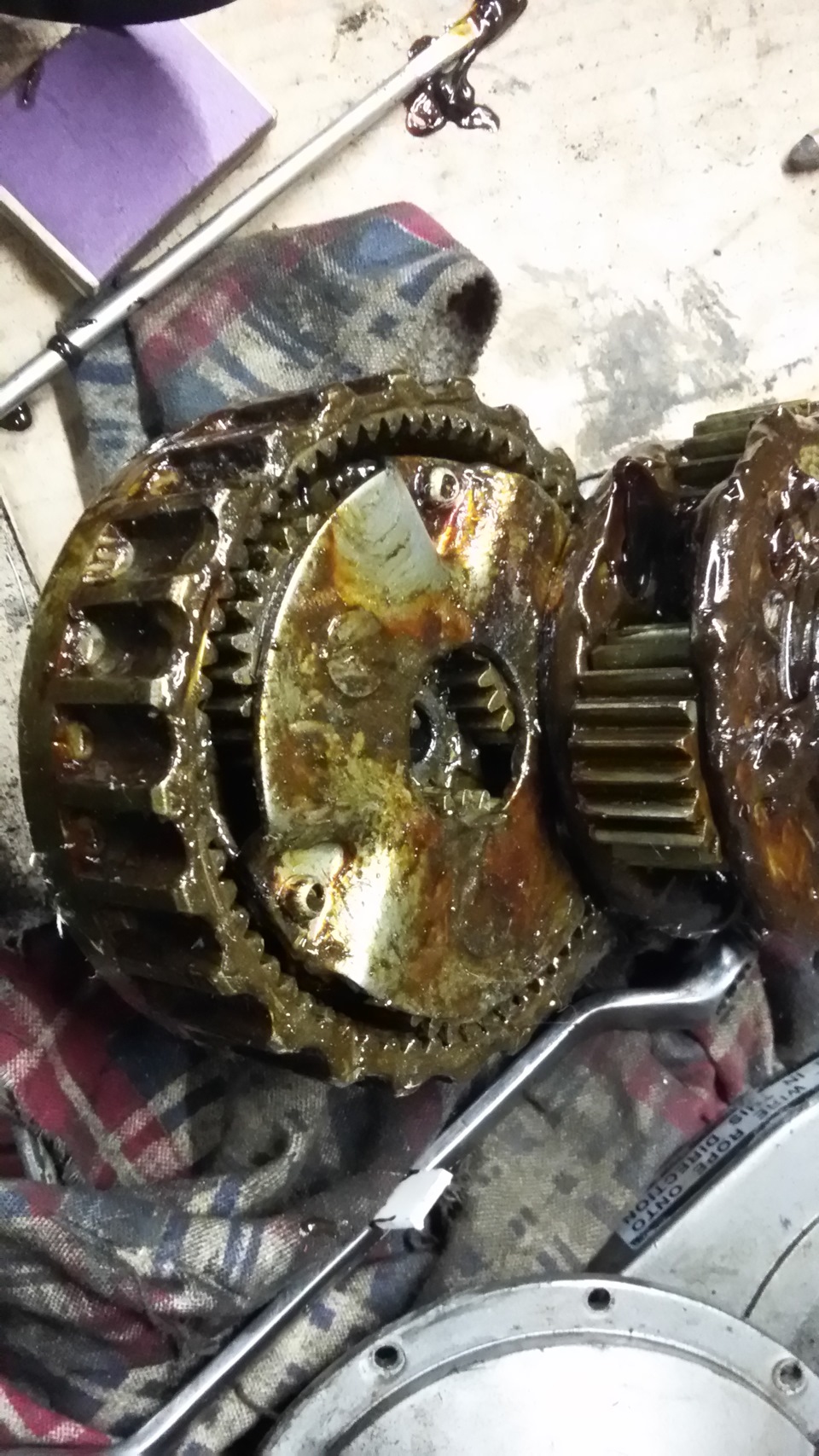

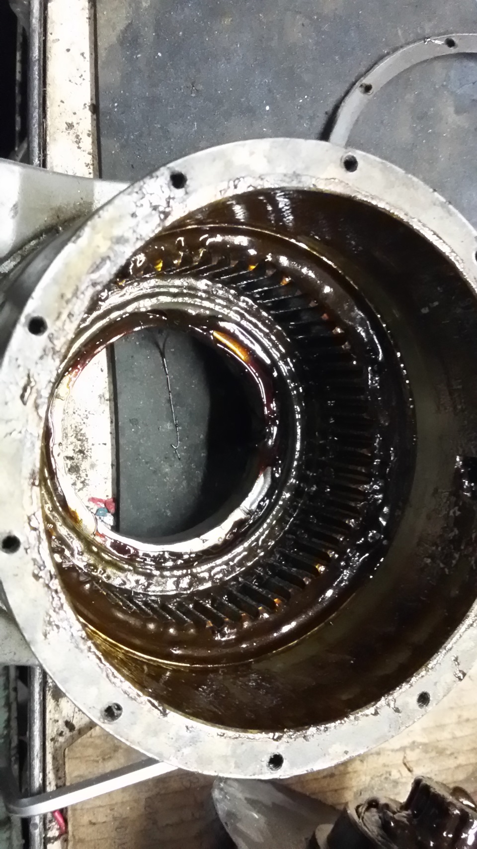

Начали разбирать редуктор — там ужас полный. Смазка превратилась в какой-то пластификат, рукой провернуть планетарку нереально. Хотя следов воды нет. Просто смазка стала замазкой для окон.

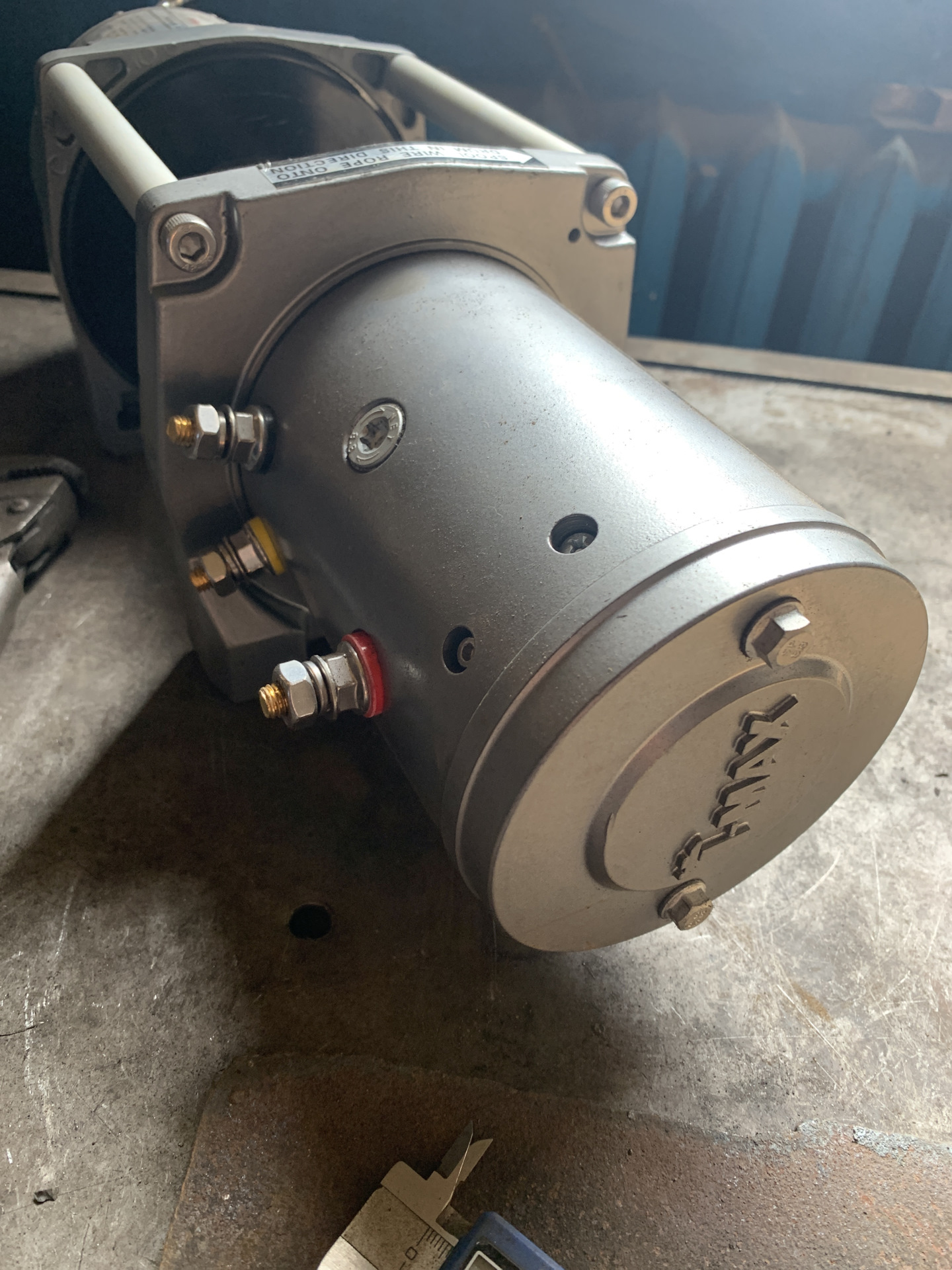

Но печалиться смысла нет. Шестеренки в отмокание в солярку, мотор — покупать новый. Вот только "смазка" отмокать не хотела, так что пришлось ее ВЫЖИГАТЬ газовой горелкой, только после горелки она стала текучей и ее можно было вымыть в солярке! Кроме того был заказан новый мотор и новый тормоз в сборе (на старом мне не понравилось состояние шестигранника).
Пока ехал мотор, мой сосед по гаражу мне аккуратно запаял сгоревшую обмотку.
Однако я поставил новый мотор, а старый, с починенным ротором оставил в запасе. Шестигранник старого тормоза я тоже восстановил — токарь проточил канавки под стопорные кольца, и теперь его можно было перевернуть — тормоз тоже отложился в запас.
Все шестеренки и корпуса были промыты, и набиты новой смазкой.

Теперь чуток мыслей. Думаю у прошлого хозяина лебедка умерла именно из-за задубевшей смазки. Так как трос был в идеальном состоянии, щетки как новые (значит пользовались очень мало). Видимо что-то лебедили, и тянули до последнего, без перерывов. И вес большой висел, и смазка как пластик была. Вот и отгорела обмотка.

А как вы перевернули мотор на 90 градусов, что бы контакты смотрели вверх? Что откручивать?
Мотор крепится на 4х шпильках. Ставить его можно в 4х положениях.
Я поставил как мне было удобнее
Это я понял, а что крутить, что бы лишнего не открутить?
Два длинных болта с торца откручивай, дальше видно будет. Из мотора просто шестигранник выходит.
Сделал, спасибо! Что удивило, на крышке мотор не было прокладки, вода наберется в первой же луже. Поставил на герметик.
