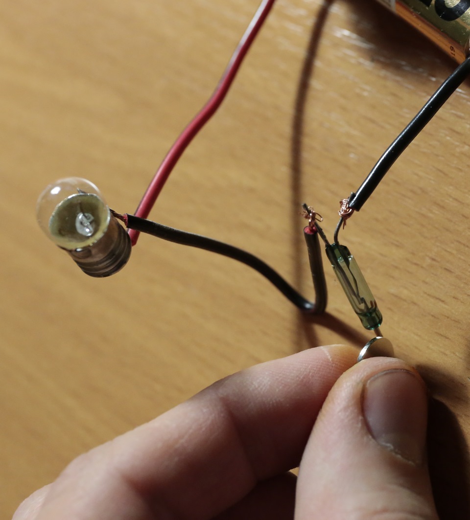

В качестве основного элемента концевика выступает геркон КЭМ-3 (продается в любых уважающих себя радиодеталях)
Принцип действия до безобразия прост:
т.е никакой механики, никакого "набилось воды и примерзло", контакт замыкается/размыкается магнитным полем
еще пару фото поближе
и для того чтобы его разомкнуть, подходит такая вот бздюшка) 10мм в диаметре и 1мм толщиной

Берем геркон и откусываем от него одиночную ногу (Внимание! геркон очень хрупкий! -действовать надо осторожно!)
Затем с помощью тонконосов загибаем ножки.
Одну из них мы припаиваем к корпусу концевика, к другой будем паять провод
Припаяли, аккуратно подгинаем геркон внутри концевика, чтобы был строго по центру (потом мы зальем там все герметиком)
Контакт можно было в принципе оставить старый, что остался от концевика, но я купил несколько новых, т.к стоят копейки
Припаиваем провод ко второй ножке геркона, а к проводу сам контакт
Заливаем все герметиком, как внутри, так и торчащую ножку снаружи -т.к геркон очень хрупкий и от вибраций его может расколоть, если паять контакт напрямую к ножке (кстати эту идею с проводом я тоже подглядел в отчете выше)
Через сутки герметик высох, тестируем:

Какой магнит использовал? Где купить?
да там же в радиодеталях, где геркон покупал, плоские магниты толщиной 1мм, и где-то сантиметр в диаметре
А корпус же алюминиевый.
Странно то что в обоих бордачках у меня герконы с завода, почему же их штатно в двери не ставят? Кстати был отзыв что перестал включаться у человека через месяц, может брак… Помоему герконы тоже не панацея.
ну абсолютно вечного конечно ничего не бывает, но есть то что беспроблемно служит дольше. А не ставят потому что дороже, может у директора завода племяш эти убогие штатные концевики выпускает, тогда уж не до качества и удобства потребителей, все в семью…

У Ауди 80 геркон используется в качестве датчика скорости за 1 оборот колеса 8 срабатываний, машина проехала уже более миллиона км, и знаете что ?, Датчик ещё родной! И все работает, ) Так что качественный геркон это надолго)

Может вместо герметика эпоксидку использовать?
хм, не знаю) а чем герметик плох?:)
Эпоксидка жестче. Провод (сзади) будет неподвижен — не отломится с геркона. Хотя, я не настаиваю.
не, я просто с эпоксидкой никогда дел не имел. буду иметь ввиду:)
Есть такая фигня a-a.d-cd.net/8e39214s-480.jpg советую для первого раза. Смола и отвердитель в шприцах, выдавливаем, перемешиваем и все готово — очень удобно, но мало)
