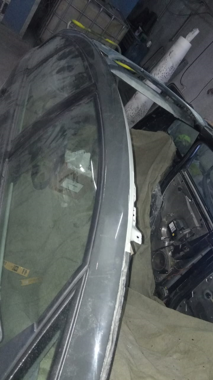

Первым этапом нужно было срезать стекло, организовать этого они не смогли, пришлось купить машинку для срезания и делать это самим. Так как стекло имеет встроенный уплотнитель и его нужно было сохранить, требовалась машинка на присосках, струна от которой заправляется под молдинг и срезает по периметру стекло. В итоге, так как делали первый раз, небольшая часть в углу пострадала, но все же не оторвалась, приклеили ее назад.
Далее, срезали крышу.

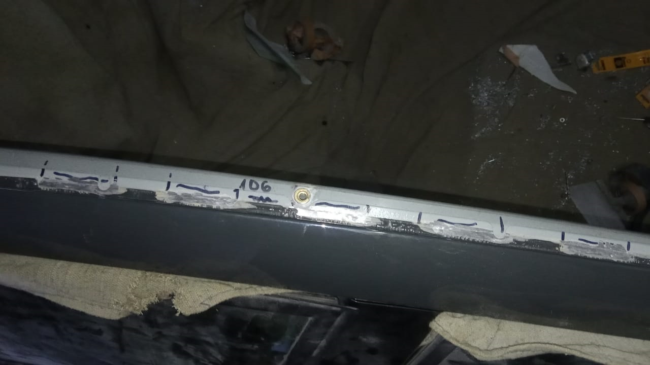

Но при съеме поперечных усилителей, дырки под клепки были деформированы. Предполагаю, что у них не было либо нужных свёрл, либо выбивали все это варварски. Как итог, заводские VAG клепки уже не подходили, пришлось ехать искать клепки сталь-сталь большего диаметра и купить беднягам несколько подходящих свёрл. В целом, справедливости ради, стоит заметить, что сами мастера не совсем безнадежны и часто отзывчивы, но вот оснащают их очень плохо, инструментов почти нет, все валяется по углам, в итоге им приходится бегать и хоть как то выполнять свою работу. Ну и не стоит забывать о руководстве Александра, он там честно сказать самый "умный", знает как лучше сделать)))
К сожалению не осталось фото сразу после, тут уже разровняли все и проточили
Процесс примерки
С горем пополам приклепали усилители.
Но это еще не все, снизу они клепаются, а сверху по рамке привариваются, так что та информация что была в инете, только о приклепке, она не верна.
В итоге картина после нанесения герметика примерно такая
Даже довольно аккуратно.
Еще пришлось самому устанавливать резьбовые клепки, к сожалению этот сервис о них не слышал.

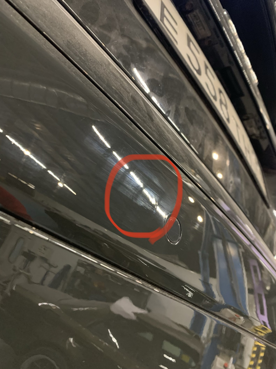

Сразу предложил привезти им спец инструмент, для прорезания парктроников в бамперах от VAG. Александр ударив себя пяткой в грудь, сказал что все у них есть.
Итог, отверстия шире на 2 мм, парктроник болтается, предложили решение. "в процессе покраски, навалим побольше лака и будет лучше". Просто фейспалм. Отказался. Поехал купил приблуду, а старые дырки заварили.
Чем это кончилось? конечно просадкой
Заметил это не сразу, а когда машина заехала в работу.

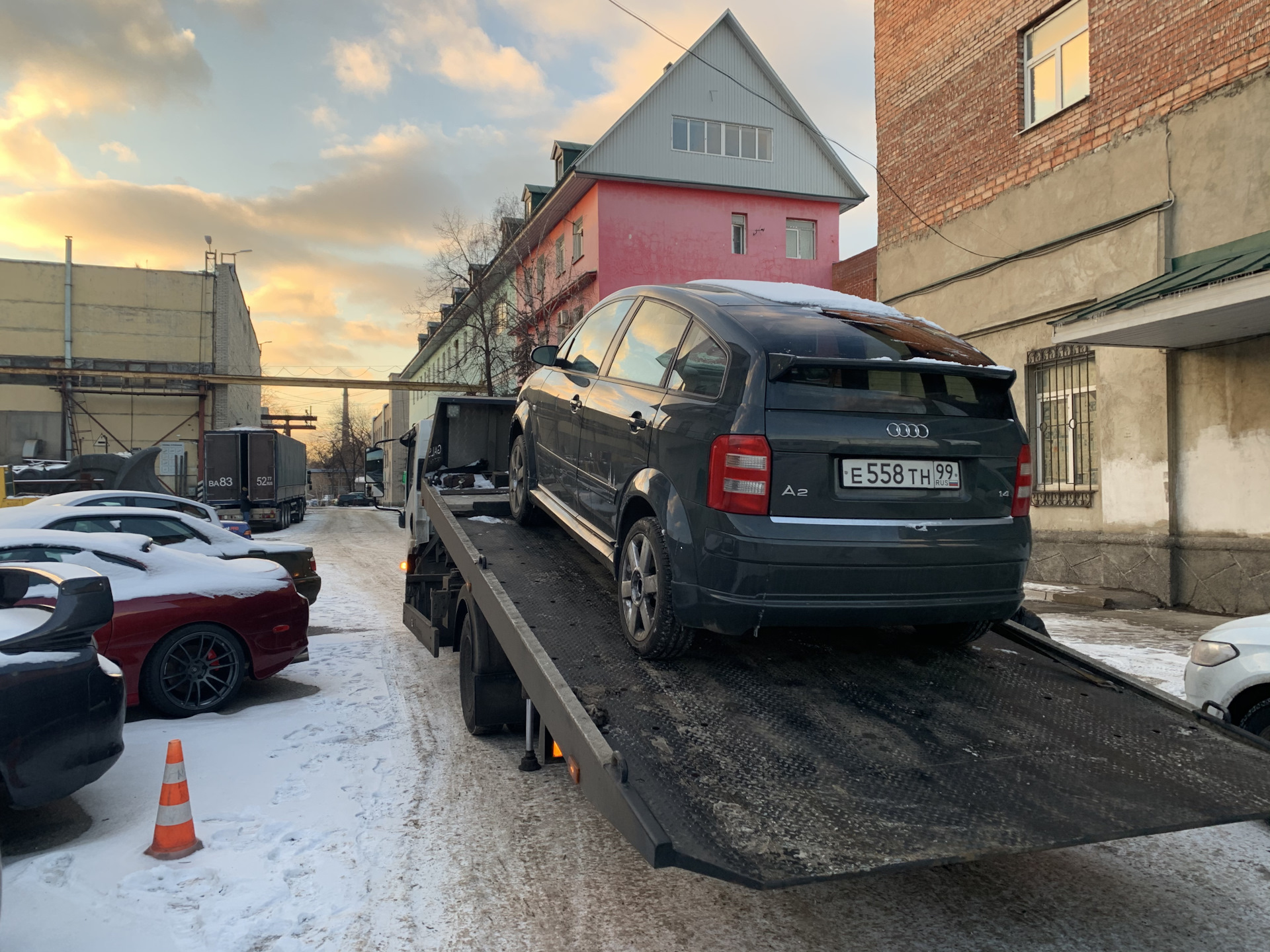

Перед выездом еще несколько раз просил не потерять запчасти от обвеса. Конечно же потеряли, эвакуатор стоит ждет, приемщик ищет. С горем пополам все забрали и увезли маленькую. Не советую обращаться к ним никогда. Ботаники может быть, но не значит что хорошо научены, может просто дотадрочеры с пустой головой)

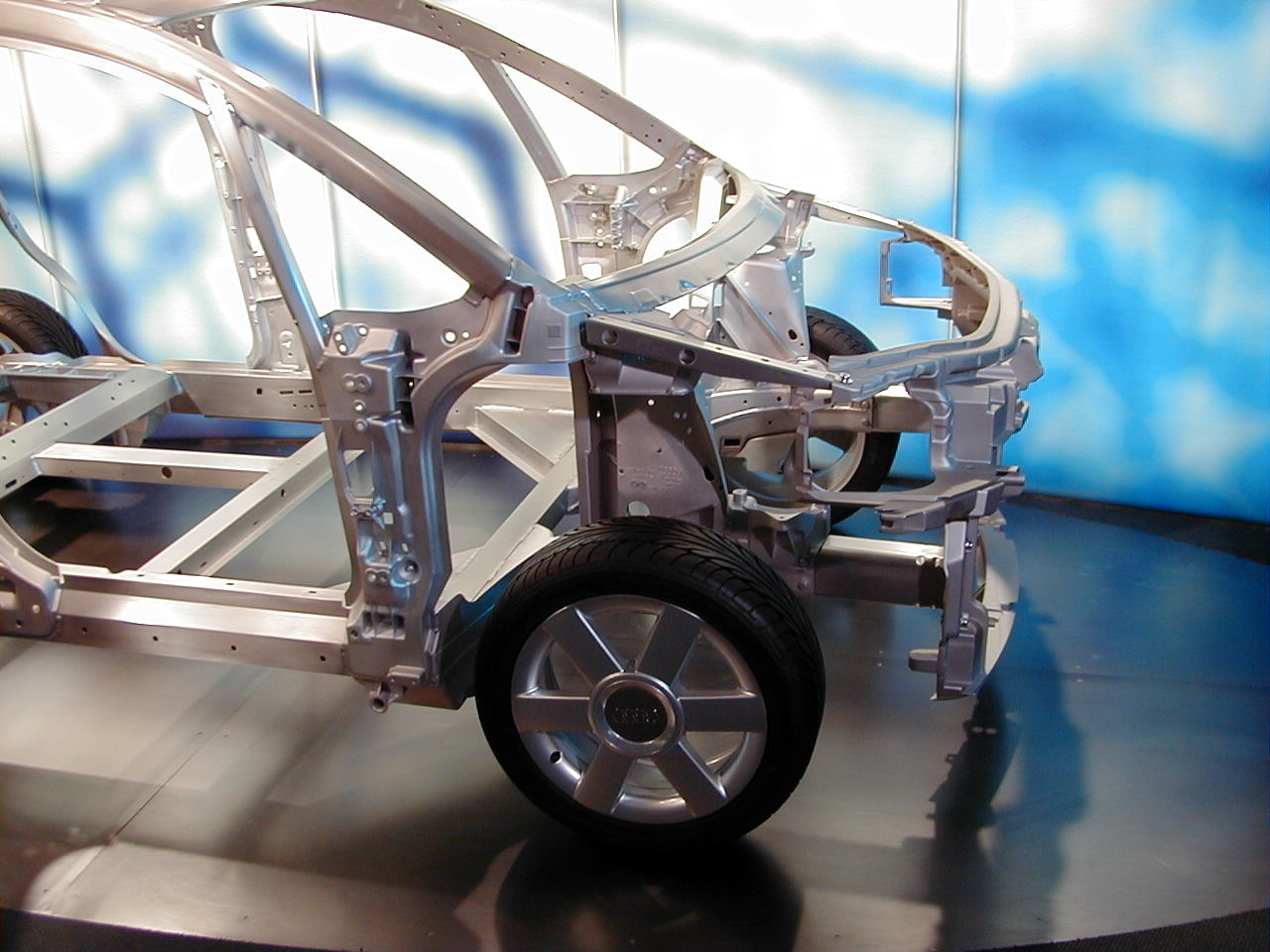

Все таки это первая панорама у Ауди, и она поднимается двумя стеклами. Очень интересная с технической точки зрения деталь.
Согласен — интересные тех. решения приятно иметь на своём авто.
А если о "тех. аспектах", то помятуя о том, что ДВС планируется чутка посильнее, чем "сток" — я бы призадумался о "стойкости кузова на кручение" !
Возможно стоит усилить кузовок ?
ЗЫ
Кстати — вес стекла на крыше, как мне кАцСа — поболе, нежели лист стали.
А потому ещё и ЦТ сместился.
А это — "стойкость к опрокидыванию"
так все осталось как по стоку, с панорамой усилители поперечные более массивные, просто имеют другой изгиб. центрального усилителя у этого кузова и не было ни до ни после. по жесткости в целом, ауди заявляла алюминиевый кузов очень жестким. Она сделана по дну как квадрат из квадратного профиля, по сути это алюминиевая пространственная рама.
1. "…с панорамой усилители поперечные более массивные…" — я правильно понимаю, что они были установлены, когда менялась крыша именно на этом авто, сейчас ?
2. Есть ещё фактор "…ДВС планируется чутка посильнее, чем "сток"… Т.е. на такой ДВС кузов на заводе не считали!
Не то, чтобы прям "бежать и делать", но призадуматься — думаю уместно.
1. да конечно, они другие по форме, иначе бы она не встала просто.
2. ну двигатель это другое дело, гольфы с соразмерными двигателями намного мягче. кручение будет на подушках, если эти подушки рвать не будет, значит особо ничего для машины в целом не поменялось. это же не кватростарт с 700 силами)) тут просто передний привод на узких колесах
