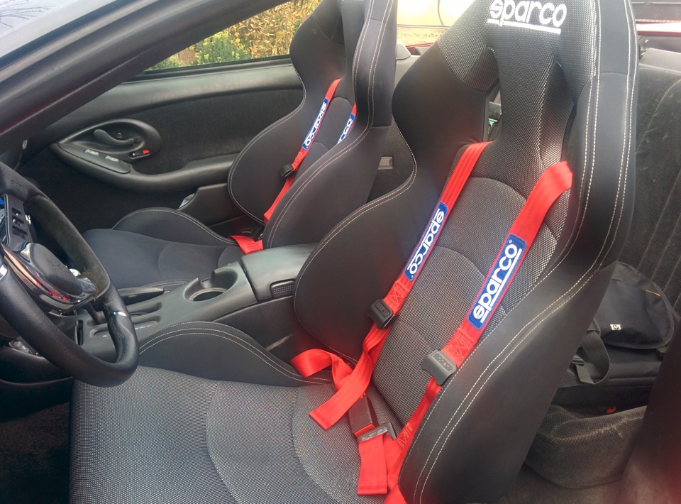

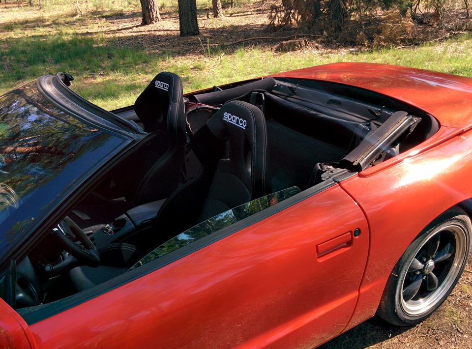

В начале мая были установлены оба кресла Sparco Chrono Road XL, радикально меняя комфортность любой поездки. Теперь не хочется вылезать вообще!

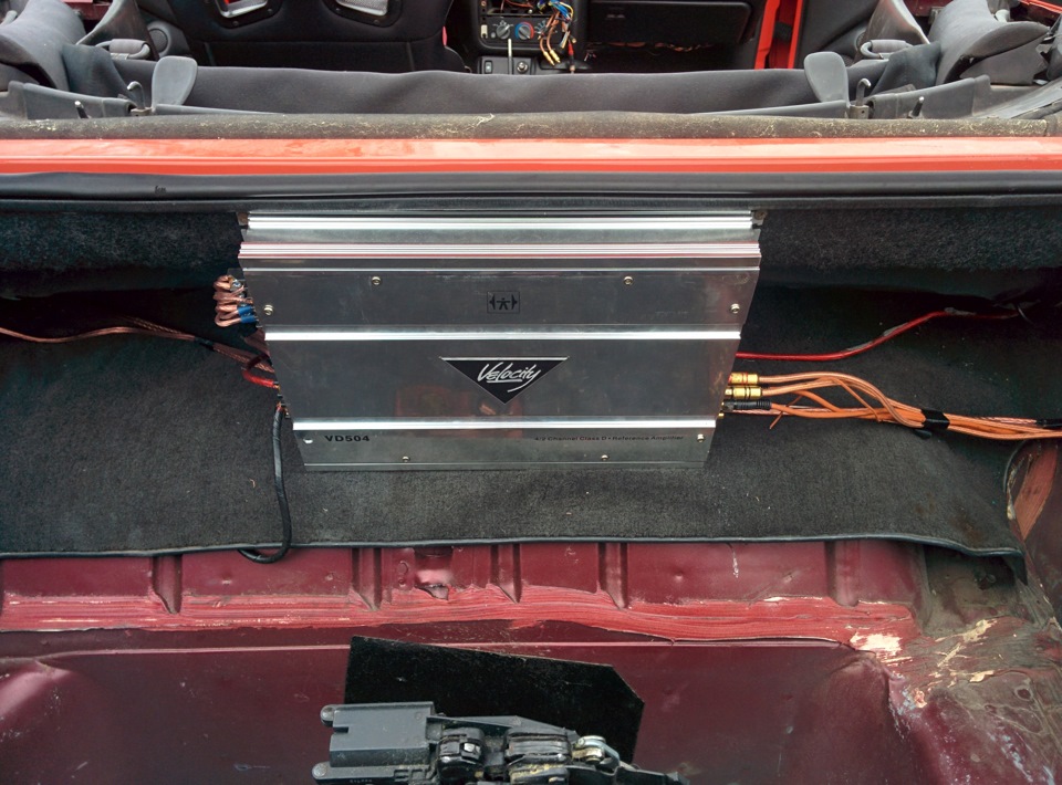

К середине мая аудиосистема дополнилась установленным в багажник 4-канальным усилителем Blaupunkt Velocity для основных динамиков и активным усилителем Prology на центральном тоннеле между задними креслами. Так я решил обе проблемы: нехватки громкости и типичного для кабриолетов отсутствия хороших басов. Я не аудиофил, поэтому результатом доволен.

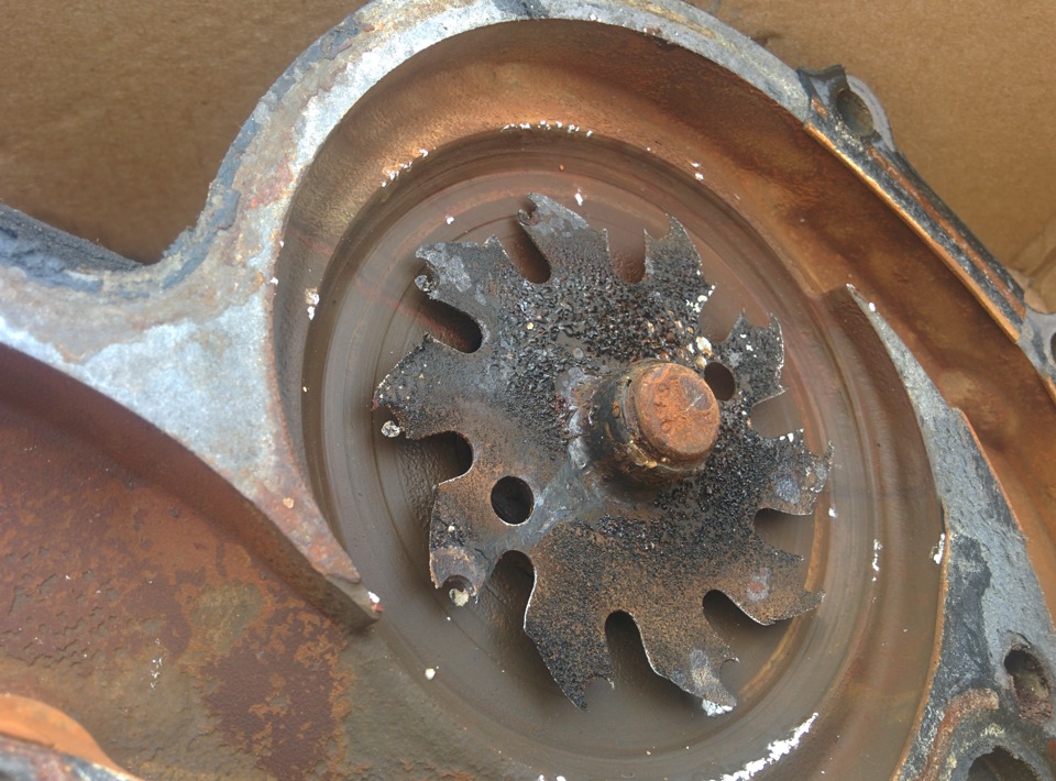

В конце июля пришлось поменять помпу. Когда сняли старую — оказалось, что крыльчатку практически съело полностью. Неудивительно, что фаер начал кипеть.

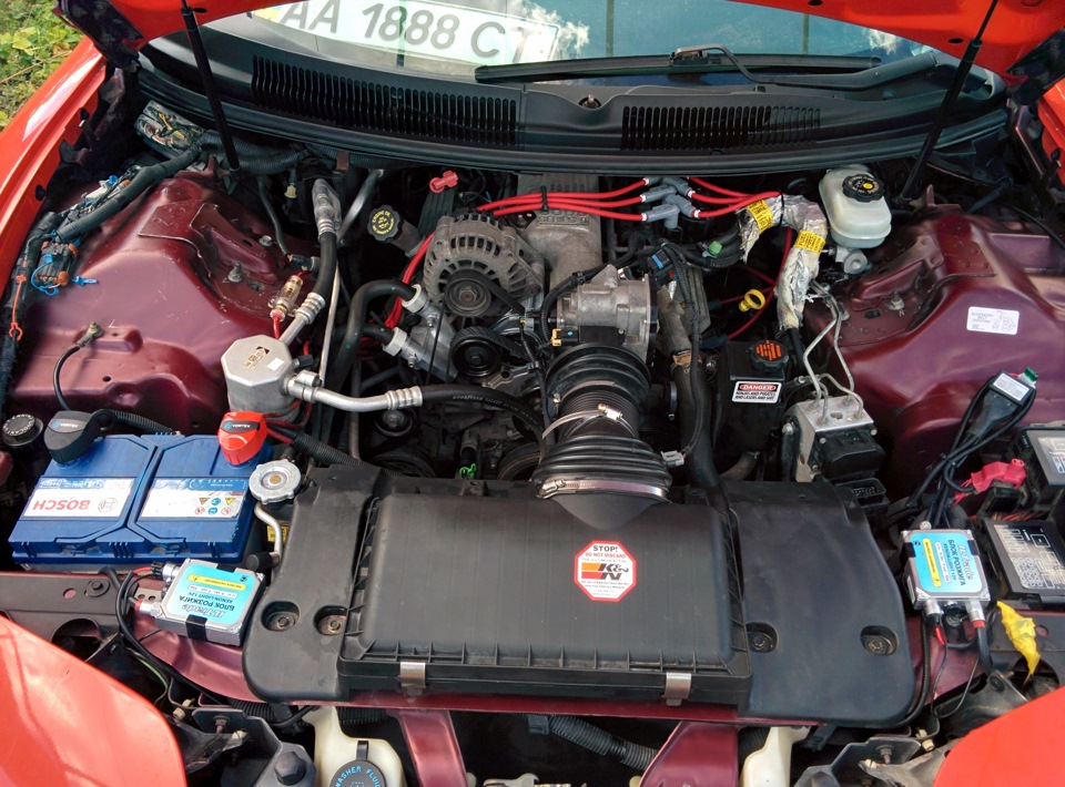

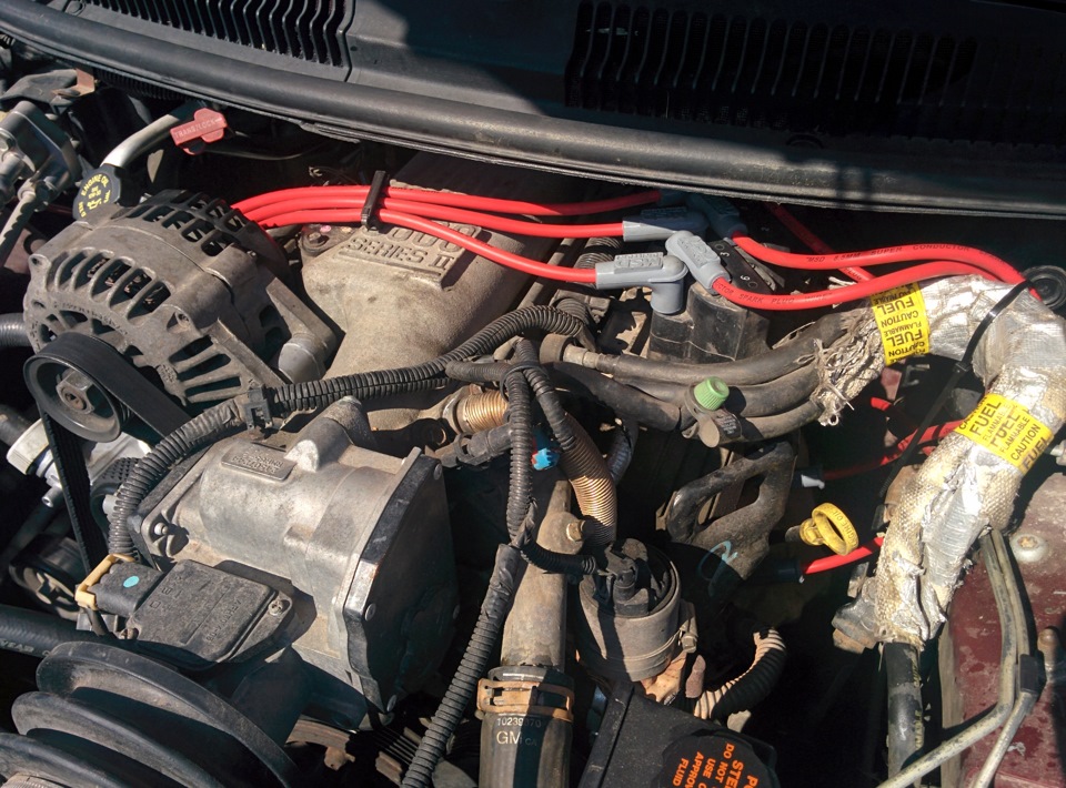

Тогда же поменял свечи (платиновые NGK TR55 — лучший выбор для GM-овского 3.8 двигателя) и поставил 8.5-миллиметровые провода MSD.

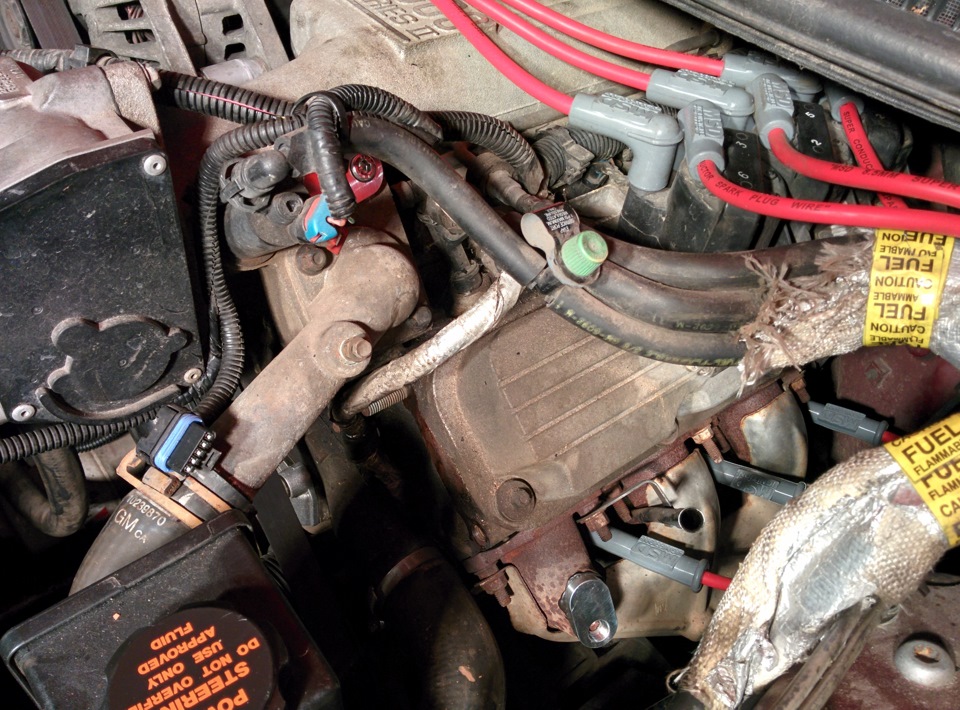

Через пару дней после этого я наконец-то выкинул систему EGR из-под капота, заглушив отверстия брендовыми затычками с ебея. Минус один бессмысленный элемент, минус 3-4 кг веса, минус необходимость поменять EGR-клапан…

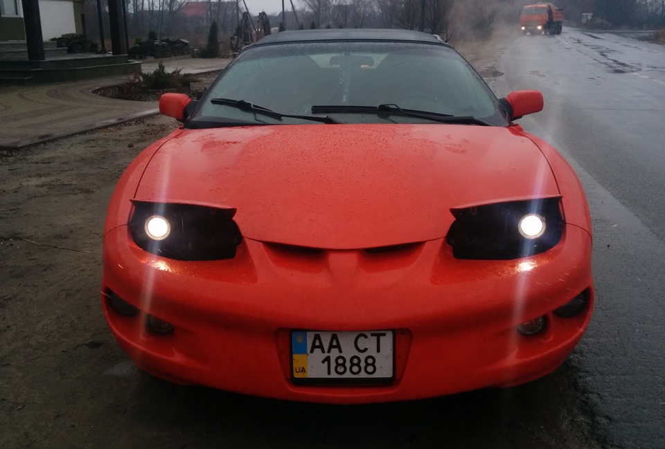

В начале августа радикально решил раздражавшую меня 5 лет проблему головного света. Доисторические лампофары sealed beam (кстати, только один автомобиль использовал эту технологию даже после снятия Firebird с производства — Corvette С5 до конца 2004 модельного года) вместе с креплениями выбросил, биксенон с линзами Prime-X — поставил.

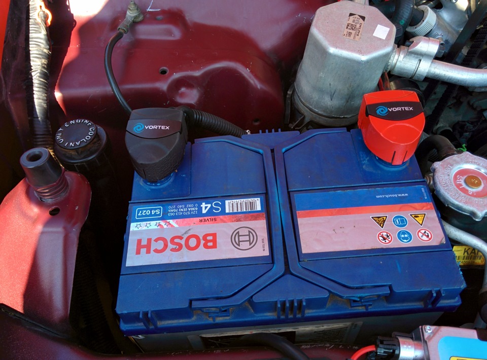

В тот же день поменял аккумуляторные клеммы на матерые производства Vortex. Обычно их покупают любители автозвука, мне же понравилась массивность конструкции и простое подключение дополнительных проводов.

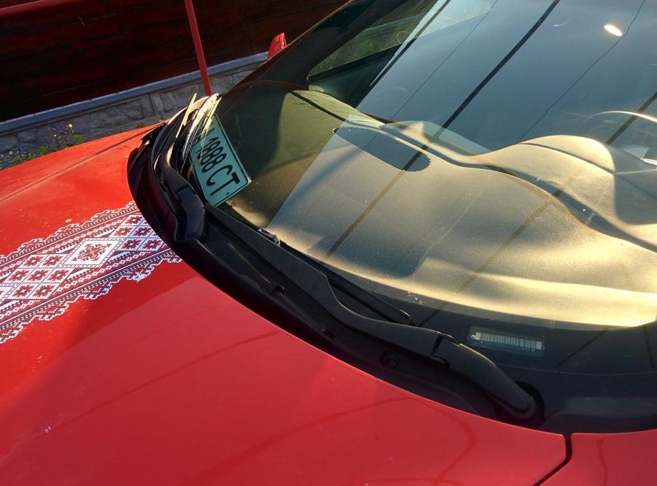

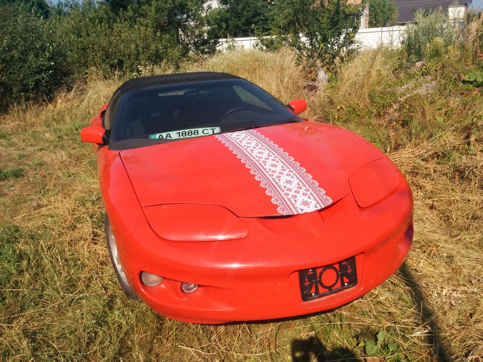

6 августа наклеил на капот виниловую вышиванку. Вышло очень круто, но за несколько месяцев надоело — да и слишком уж много машин с вышиванками появилось на дороге… Поэтому в ноябре наклейку снял, рассчитывая с весны наклеить каноничную птицу на капот, уже лежащую в гараже.

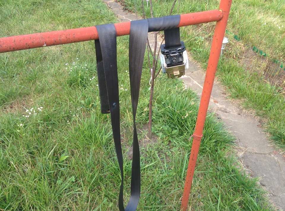

Отмытые, вернее отстиранные 303 Cleaner и керхером передние ремни безопасности начали отлично затягиваться назад. Не говоря уже о том, что они просто оказались резко чище после этой процедуры.
Используя пенный очиститель двигателя Hi-Gear, я оттер все подкапотное пространство и покрыл моим любимым средством 303 Aerospace Protectant — который для этих целей, кстати, рекомендуют профессиональные дитейлеры. Стало снова чисто.

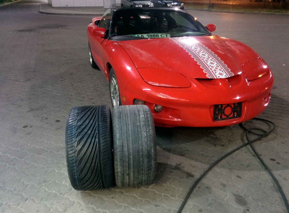

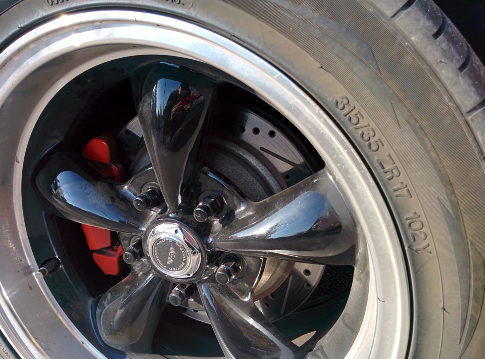

23 августа приехали задние шины и колесный диск взамен расколотого. На фото — разница между старыми Bridgestone Extenza 285/40-ZR17 (справа) и новыми Vredestein Ultrac Sessanta 315/35-ZR17. Теперь на фаере вся резина с одинаковым рисунком и отлично себя ведет. Исключительно доволен Vredestein, правда не я один — весь Corvetteforum восторгается уже много лет.
С донора-Camaro переставил крепление дворников в дорестайловом стиле, с аэродинамическими накладками. Для того, чтобы иметь нормальное ушко — пришлось переварить его обратной стороной, т.к. в оригинале эта конструкция доставляет тонны ненависти малым ассортиментом подходящих дворников. Правда, буквально за неделю именно аэродинамические накладки мне надоели и я их снял.

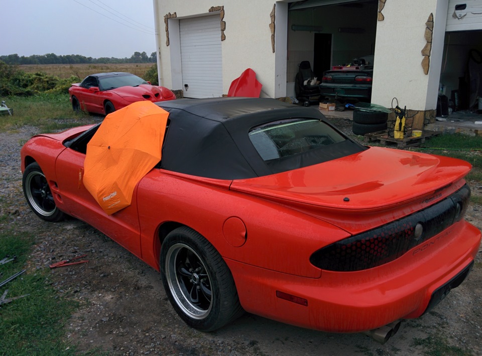

На день независимости Украины я занимался тем, что менял моторчик и направляющие водительского стекла — тоже снял все с донора. Теперь все работает. На фото: момент, когда дождь пошел в середине процедуры и пришлось спасать фаер от воды зонтиком.

В октябре поменял родные ремни на многоточечные Sparco в дополнение к креслам. Оказалось, что ездить с ними — одно удовольствие. Теперь неудобно себя чувствую в других машинах!

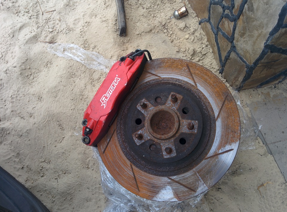

Комплект 13.4-дюймовых тормозных дисков и 4-поршневых суппортов Rotora. Куплен вместе с 12-дюймовыми задними дисками и не менее 4-поршневыми суппортами Wilwood. Но, поскольку требует проставок — решил ставить уже весной.

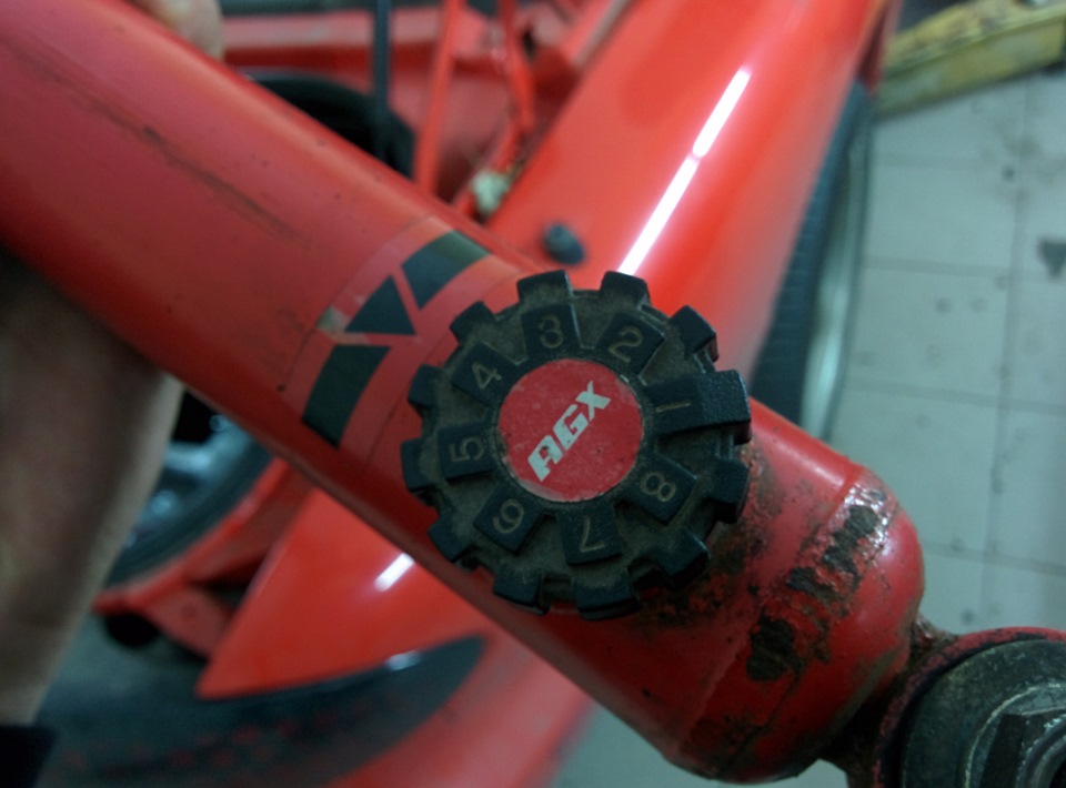

А вот регулируемые амортизаторы KYB AGX вместе с пружинами от Z28 поставил сразу. По сравнению с прошедшими 170 т.км родными DeCarbon — небо и земля. Но, честно говоря, этот набор взял только из-за дешевизны — надеюсь дождаться в 2015-м летней распродажи амортов Koni и пружин BMR.

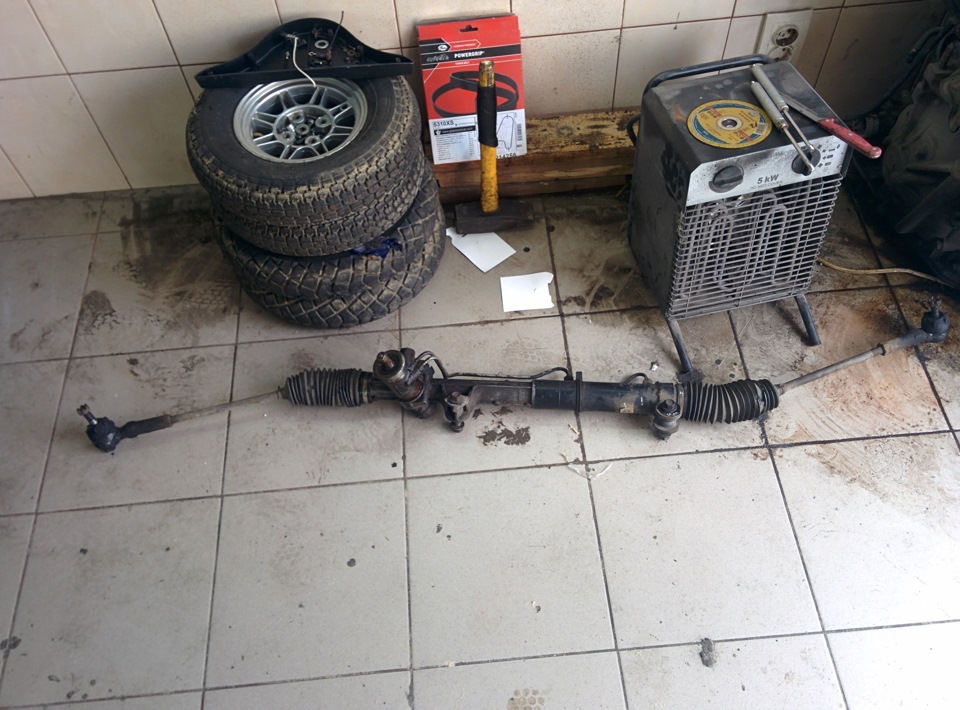

Одновременно с этим, тоже 6 ноября. поменял рулевую рейку на оную от Z28. Теперь от упора до упора 2,25 оборота, а не 2,75 — в реальной жизни разница очень хорошо ощущается! Очень полезная и приятная модификация оказалась (ставил именно по соображениям тюнинга, моя рейка в хорошем состоянии).

Мойка ремней помогает сматыванию тем, что ремень становится более мягким (чем пропитанный потом и грязью за годы эксплуатации). Но, по моему разумению, если катушка _вообще_ не затягивает, то мойка не поможет…

У меня тоже ремень вод. сматывается туговато. Напряжно устройство снимать?
п.с. Ты про рейку не забудь, что резерв)))
расскажи про мойку ремней. очень интересует вопрос сматывания после мойки. у меня в машине катушка водительского ремня вообще не затягивает его
как я понимаю такие штуки разбору и ремонту не подлежат?
похоже, что подлежат. Гуглить "ремонт ремней безопасности Санкт-Петербург" — по Киеву находил, по крайней мере.
спасибо тебе, добрый человек
А как решил проблему с джекичаном после удаления ЕГР?
Линзы такие hid.com.ua/linzy/bilinzy/…-linza-prime-x-angel-eyes ставил ? Как светят?
С джекичаном никак не решал проблему — он у меня и до этого светил в связи с отсутствием катализатора, поэтому не парюсь.
Линзы такие. Встали просто идеально, с сохранением родных регулировок. Светят отлично, "как новый лексус" =)))
Первый раз узнаю про этот ненужный ЕГР )))
А чем он занимается и почему он не нужен?
Я думаю, ты знаешь, что делаешь, только джеки у меня не горит))) Летом даже диагностику делал. Всё идеально за 17 лет!) Только перегрев коробки небольшой показало летом в сильную жару и чуть толчки были.
Жирный Вредерштайн у тебя! А диски какой ширины задние?
Задние 10.5, все по фэншую) 285 там домиком стояла как раз
Резина офигительная, не могу нарадоваться.
