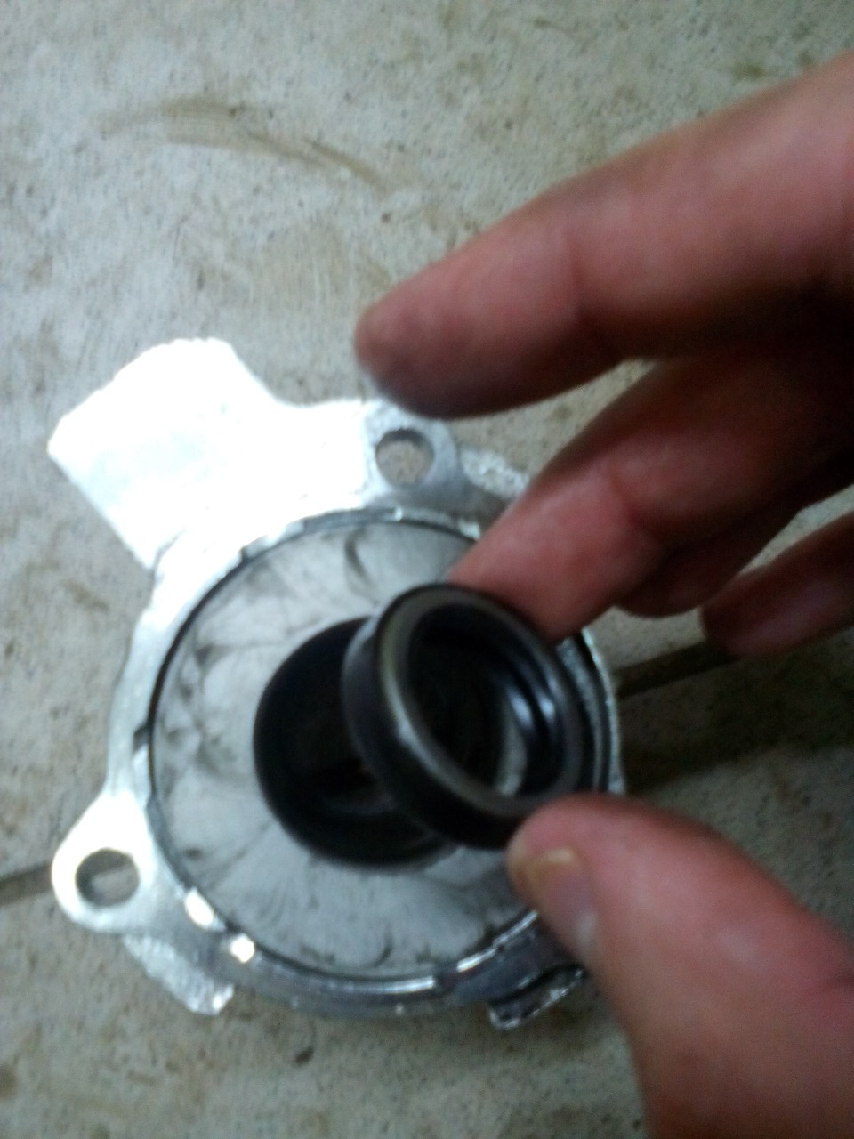

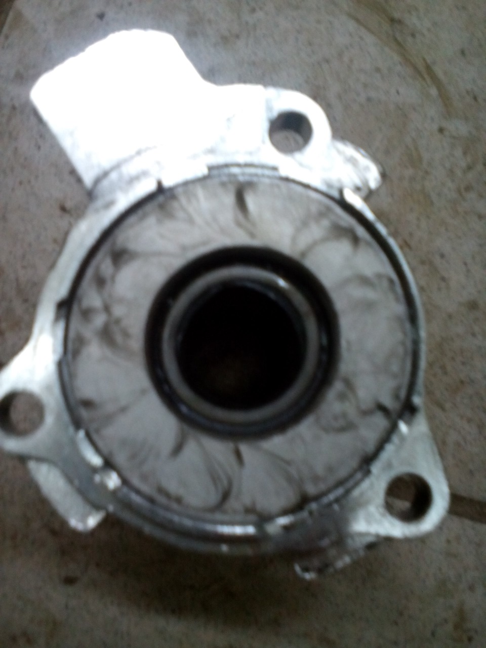

Сняли сегодня коробку, все подтвердилось, потек выжимной подшипник(рабочий цилиндр).
Предварительно я нашел где такие есть в наличии.В наличие оф диллера был оригинал за 3800, а в магазине Движок было два не оригинала ханспрайс и дэлло. Продавцы сказали дэлло полное г, и я взял ханспрайс(цену не скажу брал с хорошей скидкой, скажу что меньше 3 тыщ)
Привез подшипник в сервис…а он не подходит…расстроился…
Начали сравнивать со старым, оригинальным.
Отличие было одно в новом стоял сальник который одевался на первичный вал меньшего размера чем на фаме.
Потом я вспомнил что где то читал об этом, , , , , , , , , , , , , , , , , , , , , , отличие фамовского выжимного от опелевского в этом сальнике, на фаме сальник стоит на коробке, а на опеле на самом подшипнике…вот и вся разница…
Изучив конструктив, взяли молоток и выбили сальник)
Ну а дальше дело техники, собрали все на место.

что то рано полетел у тебя РЦС (, пробег же маленький, коробка с раздаткой тоже вся запотела =(
Причем второй раз уже! незнаю почему так…первый раз я в сентябре его поменял на оригинальный…
да сальнички надо тоже обновить…но пока конкретнх подтеков невидно, и уровень не уходит не полезу…
