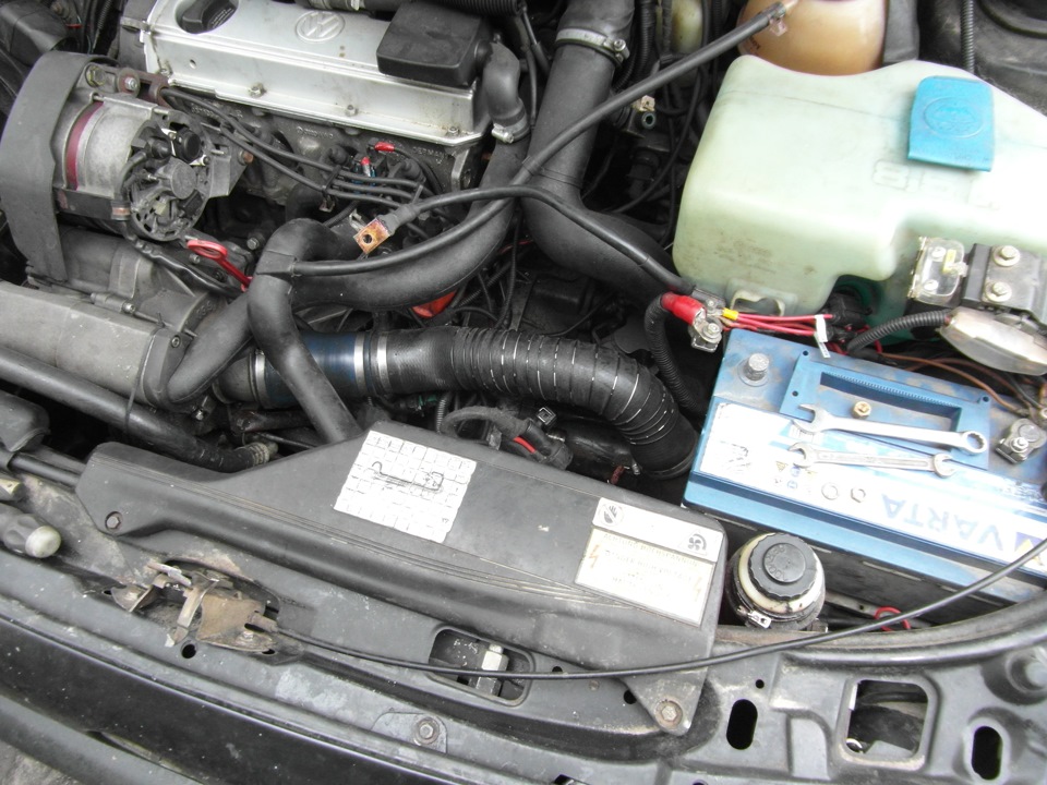

В четверг днём я уже взялся за него серьёзно.
Для начала проверил фишку на втягивающем.
Для этого полностью снял его.
Почистил. Смазал. Сигнальный контакт обработал силиконовой смазкой.
Все остальные контакты зачистил наждаком и пробрызгал.
Втягивающее на профилактике:
Даже взбрызнул его красочкой.
Дальше проверил все предохранители и проводку.
Не зря я туда полез.

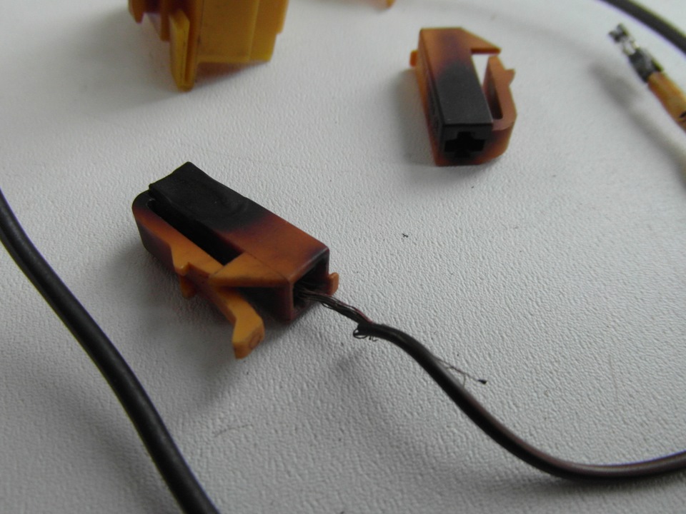

Обнаружил свой косяк после летних подключений.
Вот в чём он заключался:
Перегрев колодки произошёл вот из-за этой сопли.
Заменил всё.
Всё фишки, колодки и саму соплю сделал из провода в два раза толще.
Предохранители оказались все целыми.

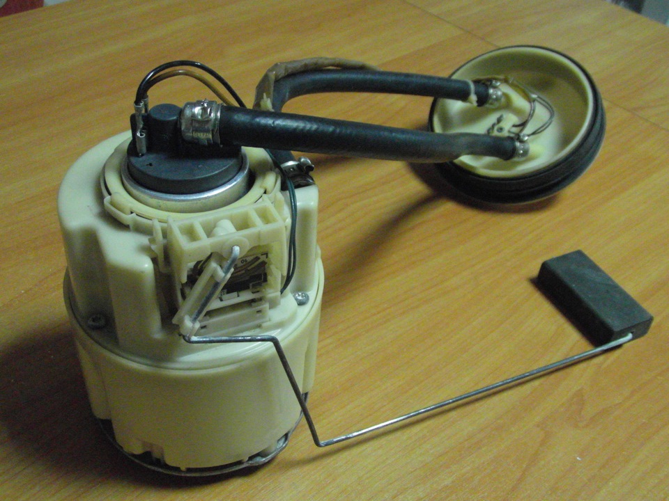

Для начала я нашёл подменный бензонасос.
За него огромное спасибо Денису Neuss
Затем стал разбираться со своим насосом и подбором замены ему.
В субботу на улице было около нуля., ну тоесть тепло…
И я решил махнуть насосы.
Благо бензина в баке было литров 20.
Глубоко нырять не пришлось.
Два насоса в сравнении.
Обратите внимание на поплавковый механизм обоих.
Про свой поплавок я рассказывал здесь.
С тех пор уровень бензина я мог отслеживать вполне адекватно.
Поставив подменный бензонасос я таких показаний не получил.
Стрелка у меня еле поднялась.
И не захотела подниматься даже после заливки 20 литров бензина.
Печаль.
Дальше я принялся изучать свой снятый насос.
В процессе родился вот такой пост.
Все мысли и догадки изложены там.
Хороший был насос.
Но он умер смертью храбрых.
Вытащив его я обнаружил на сетке вот такие залежи.
Откуда они — сказать сложно.
Может это сыграла свою роль одна заправка в Касимове Рязанской области.
А может это постоянные отложения бензина от Бритиш Петролиум, исключительно на котором я заправляюсь в Москве.
Ну умер так умер.
Надо извлекать сам моторчик насоса.
Всё разобрано.
Внутри колбы тоже много грязи.
Моторчик извлечён.
Ничего выдающегося я там не нашёл.
Но моторчик при подаче в таком состоянии не заработал.
Издавал только тихий вой.
Провернуть его ось я смог только плоскогубцами.
На замену ему выбран другой новый моторчик.
О его выборе подробно описано в моём посте.
Вот тут номерочек замены.
Она не идентична моему мотору.
Новый мотор гораздо больше в толщине.
По заявленным характеристикам чистых 4 бара давления и 100 литров в час по производительности.
Он удачно имплантирован в мою колбу с апгрейдом сетки забора бензина.
Теперь её площадь гораздо больше.
Если даже мусор забъёт сетку у сопла забора, бензин с лёгкостью сможет попадать в него просачиваясь по краям.
Насос готов к установке.
Жду среду.
Обещают погодку потеплей.
Опять около нуля.
А то как-то сегодня с утра в -14 не хотелось заныривать в бак.
На этом эпопея с заменой бензонасоса заканчивается.

А чего так выгорело всё? что туда подключено? Эти дополнительные колодки не для потребителей а скорее для сигнальных проводов, они на мизерное напряжение расчитаны
Ну так а я туда воткнул вентилятор печки.
Причём без реле он работает по новой схеме.
www.drive2.ru/l/1006591/
Сейчас вот подумываю вернуть реле обратно.
Что-то немцы совсем удешевили пассат 1996 года))
полюбому реле надо! на таких колодках только управление, сигнальные провода и мелочь аля подсветки. причём не салонной а кнопок
Совсем плохо выглядит, будто туда не заглядывали лет 10…

зы- сопротивление растет, потребляемый ток растет, проводка греется, фишки плавятся… до чего знакомо.
но первой у меня сдохла колодка реле прилично нагрев само реле.
С проводкой так и есть.
Чуть недосмотрел…
Чуть побольше нагрузку дал(что часто происходит зимой) и всё…
Всё начинает плавиться и гореть.

Не подскажешь номерок нового насоса?
Пятое фото снизу.
И вообще его подбору я посвятил целый пост, на который дал в тексте аж две ссылки.
Спасибо, видимо пропустил. У меня стоит времено насос от 2е, вот думаю что-то получше поставить.
MPU-103

Учти что с установкой этого моторчика потолще придётся повозится …
Не так просто взял и поставил.
Монтаж его в колбу занял прилично времени.

Если ты имел ввиду те резинки, что сверху и снизу колбы (как мембраны), то где их заказать, какой у них номер? Недавно столкнулся, они поплыли от карбклинера, пришлось собрать без них, в итоге качает воздух, ездить невозможно.
Подбирай опытным путём в магазине автозапчастей.
А ты в каком магазине нашёл, от чего они были? Тогда уже подбирать нужно сразу на новый насос? Тот (VDO) стоит как родной Пьербург с разницей в 2к, неужели так подорожал… Кстати, как ты его разместил внутри колбы, там же демпферы были, без них собрал? Да, и самое главное, после установки, кроме как машина завелась что-то поменялось, она лучше стала ехать чем до поломки?
