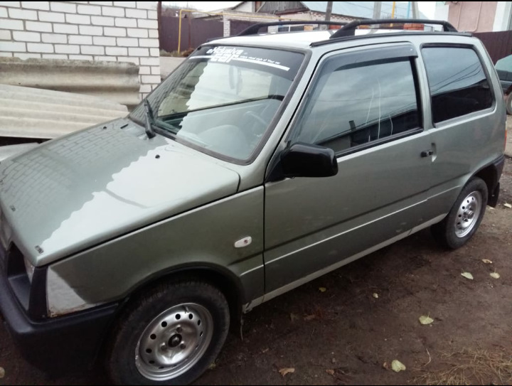

У самого и Гранта фл и Ока, была 14-ка, купил новую Гранту, а Оку продать рука не поднимается, вот уже 9 лет она со мной, служит верой и правдою, столько с ней дорог исколесили, машинка для души. Пробег 68 тыс, двигатель не пердит, не дымит, масло от замены до замены, работает как часики, с места с буксом легко )Люблю её, жалею, она у меня только для лета, полгода отдыхает, вообще не ржавеет, реагентов не видит 🙂
