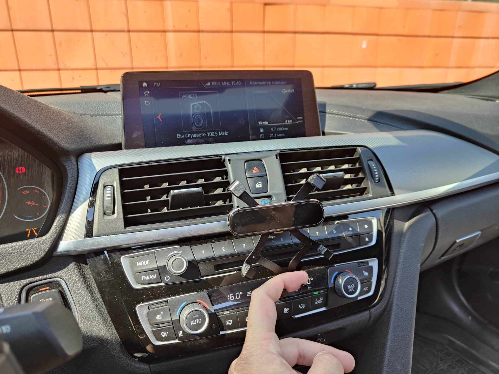

Пересматривал блогера Thic, который стал известным, когда нарядил свою F30, а потом продолжил с E92 m3, m2 и сейчас балуется с Toyota Supra и наткнулся на видео THE RENNLINE PHONE MOUNT FOR THE FXX BMW — BEST OPTION I'VE FOUND YET. REVIEW AND INSTALL!
Даже не знаю, как я его пропустил, когда купил свою F30, мне кажется, что тогда я пересмотрел все =)
На видео он рассказывает про Rennline ExactFit Magnetic Phone Mount, который сделали ребята из rennline.com:
Его прикол в том, что он крепится с помощью креплений магнитофона и дает ощущения заводского крепления. Незаметно выглядывает из-под панели и не двигается, когда вы вешаете/снимаете телефон с магнита
Недолго думая я заказал его в США по этой ссылке (RS — модификация для леворульных автомобилей). Пользовался услугами доставки unitrade express, как обычно
Меньше чем через мясяц держатель был у меня
Стоимость с доставкой и налогом — $60
Комплект:
Сначала я хотел обратиться на СТО, чтобы умельцы установили и я не марал руки. Но когда мне озвучили $20 за установку, я понял, что могу и сам разобраться
После этого я вооружился инструментом:
Для установки необходимо сделать 5 простых шагов:
1. Легко отщелкнуть верхнюю панель с воздуховодами
2. Отщелкнуть нижнюю панель под магнитофоном, в которой установлен диод
3. Таким образом получить доступ к 4 саморезами, которые держат магнитофон
4. Открутить их и завести справа держатель
5. Прикрутить обратно
Пара фоток процесса:
И конечный результат:
Я остался очень доволен покупкой. В использовании максимально удобно и вид имеет
Но есть и небольшой минус. После установки справа появился небольшой зазор. Как я не пытался его устранить, все равно его видно, если присмотреться. Мне с водительской стороны его не видно, та и пассажиру не заметно, если не пялиться туда =) Так что я решил, что с этим можно жить
Как вам?

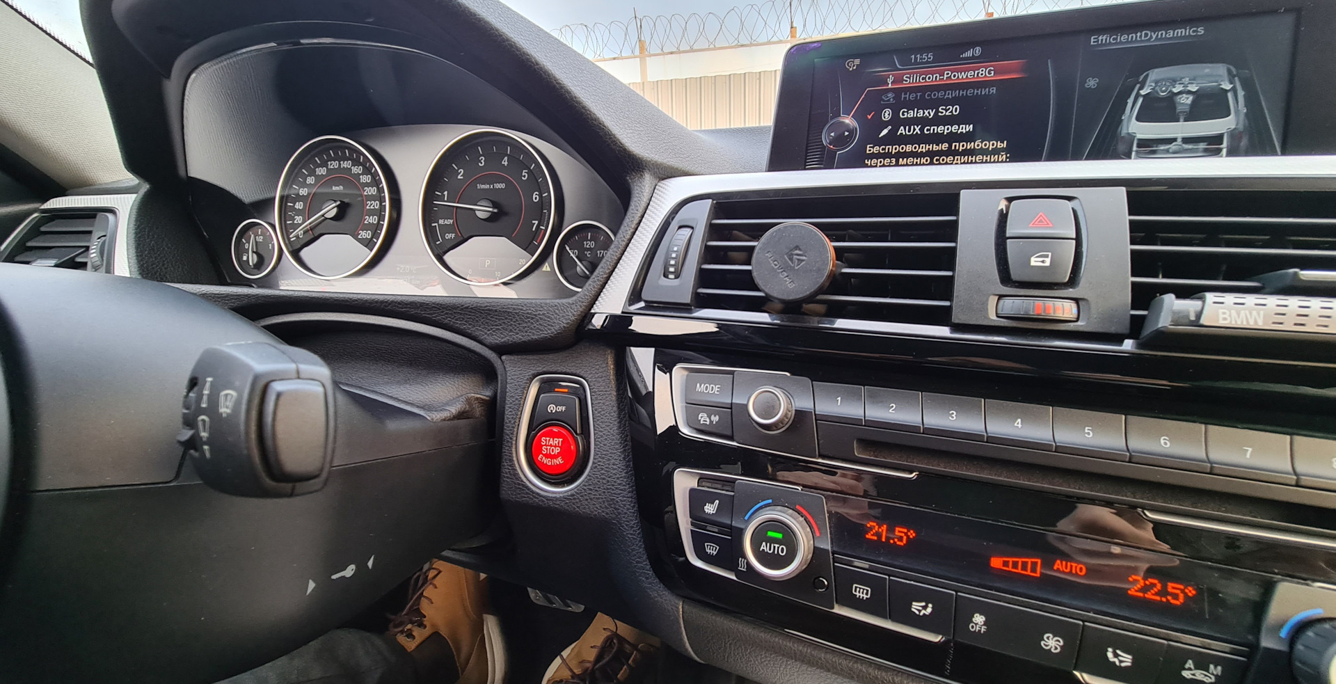

у меня есть магнитный держатель в дефлектор…
тысячу лет не доставал его из бардачка ) просто опираю телефон горизонтально на дисплей мультимедии и так еду) конечно вариант не для гонок, но и особо не гоняю когда по навигатору еду)
у меня так падал всегда, хотя тоже не гонял
Частенько ловила так)))

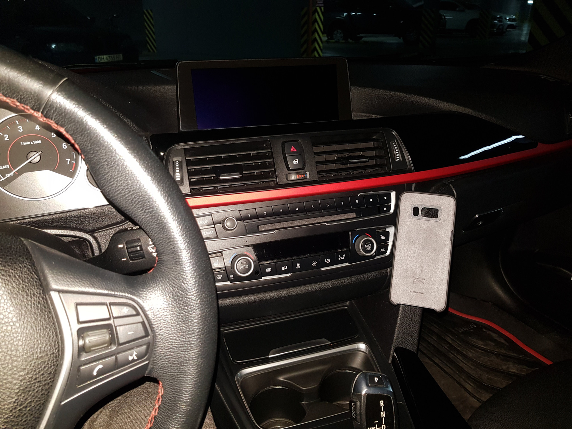

С оплатой никаких проблем, держак надо тоже pitaka брать, другие не держат, там в pitaka по кругу расположены магниты а в самом чехле нити также. Так что только комплектом, но он того стоит. Один момент тел только вертикально липнет ))
Пользуюсь комплектом pitaka уже третий год, на мой взгляд лучшего решения ещё не видел.

Это держатель для телефона пассажира? Как иначе обьяснить такое удаление от водительского места…
А что касается предложений, то рекомендую автомобильный держатель Pitaka. Он магнитный и просто устанавливается на левую часть центрального воздуховода. Без демонтажа элементов салона…
