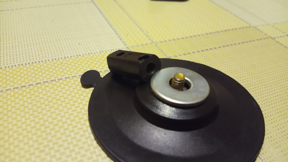

Так выглядит отломленная присоска.
Необходимо убрать из присоски всё, что отломилось, выкусить кусачками или ножницами резиновые перемычки и вставить в неё шайбу с винтом подходящих размеров.
И сверху прижать ещё одной шайбой. Собственно, в этом основной смысл конструкции: зажать присоску между двух широких шайб. Только гайка будет не нужна, на фото она есть, чтобы было понятно, как зажимается присоска.
Затем надо разобрать механизм "защёлки", которая дополнительно притягивает присоску и вытащить из него сломанную центральную часть.
Потом надо отпилить от неё остатки обломков.
Просверлить сначала тонким сверлом, потом потолще и нарезать резьбу для винта.
Если потребуется, то можно заменить винт более коротким.
Потом надо накрутить обломок на этот винт, не забыв про шайбу.
И вот присоска уже держится на вертикальной поверхности. Можно всё собирать.
Если расстояние между присоской и держателем окажется слишком большим и хода "защёлки" не будет хватать для того, чтобы притянуть держатель, то нужно будет укоротить эту просверленную часть до нужной длины.
На этом фото расстояние слишком большое.
А здесь уже в самый раз.
Главное, не перестараться с укорачиванием, а то не получится притянуть держатель при эксплуатации.
Крепление получается очень надёжным.
Таким способом я отремонтировал уже много держателей и ни один из них пока повторно не сломался. Самому первому отремонтированному, наверное, уже больше 10 лет. И больше он не ломался ни разу.
