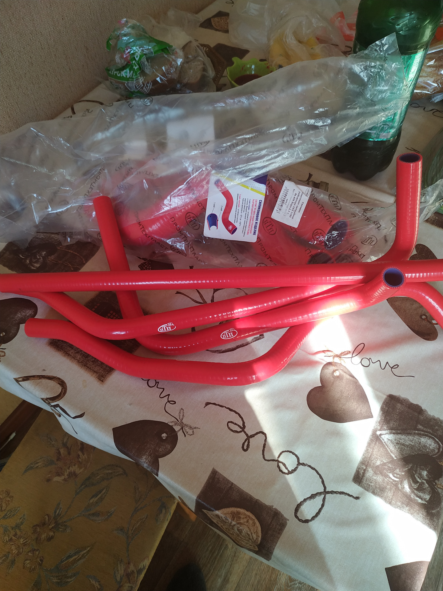

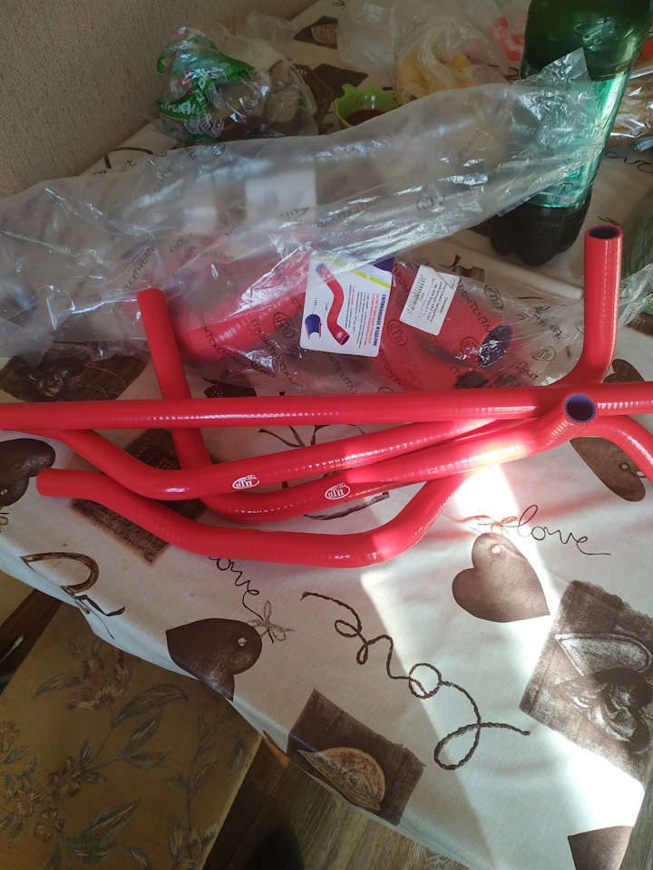

Заказывал в САЛЕРС-Технолоджи следующие позиции (подробнее тут www.drive2.ru/l/5347657/ ):
1. Комплект патрубков системы охлаждения двигателя (соединитель тройника и нижнего патрубка радиатора нужного диаметра);
2. Комплект патрубков на печку с новой панелью;
3. Один метр шланга с внутренним диаметром 6мм (штуцеры на термостате, радиаторе, расширительном бачке 8мм.);
4. Один метр шланга с внутренним диаметром 10мм (ВУТ);
5. Два метра шланга с внутренним диаметром 16мм (обогрев газового редуктора);
6. Три метра шланга с внутренним диаметром 18 мм (внутрисалонная доп. печка и обратка расширительного бачка);
7. Один метр шланга с внутренним диаметром 19 мм (для подключения Бинара).

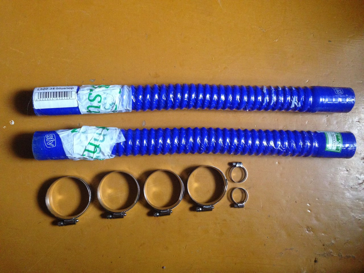

Все заказанные силиконовые шланги приехали разными отрезками и все чуть больше метра длинной.
18 мм. шланг реально натянуть на 20 мм трубку, достаточно хорошо тянется. Силиконовые патрубки и шланги реально мягкие, в морозилке не дубеют.
В комплекте патрубков на печку, патрубок обратки имеет неверный посадочный диаметр у верхнего конца (16мм, а трубка, на которую он садится-20мм. Еле натянул!). Продавцу отпишу!

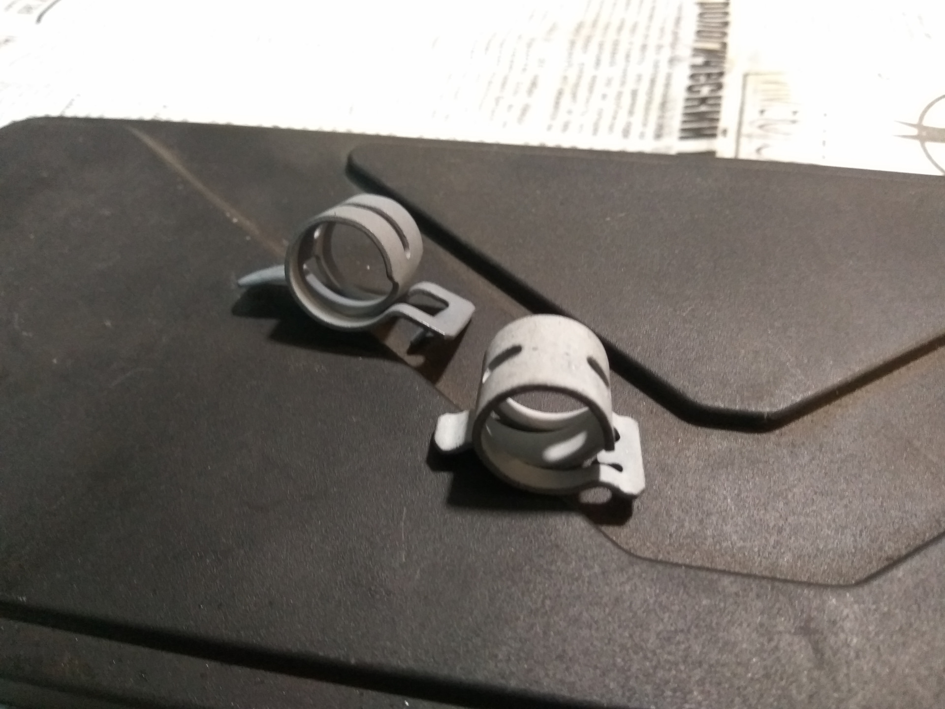

Пружинные хомуты надо выбирать самые мощные по усилию обжатия.
Мной были заказаны испанские пружинные хомуты Mikalor и одного размера китайские MGF (нужного размера, испанских, не оказалось у продавца). Заказывал в Екатеринбургской фирме Мегафикс (не реклама), вместе с доставкой затратил 2500 ре. Подробнее тут www.drive2.ru/l/5578174/
Хомуты устанавливал с помощью обычного «зубра». Местами было неудобно устанавливать разжатый хомут, но во все труднодоступные места, хомуты я успешно установил.

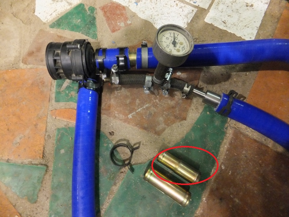

Собранная система охлаждения.
На шланг подачи ОЖ в газовый редуктор одел теплоизоляцию и х/б изолентой к нему примотал шланг обратки.
Нижний патрубок радиатора-тройник.
От помпы на термостат и обратка печки.
Патрубки печки, на моторном щите. Один из патрубков (ближний на фото и он же меньшего диаметра чем трубка на которую он натягивается) мокрел, установил туда винтовой хомут.
Подача и обратка печки (все сухо, китайские хомуты обжимаю отлично).
Газовый редуктор (все сухо, испанские хомуты обжимают отлично).
Нижний патрубок радиатора на помпе.
После сборки всей системы, залил антифриз Lukoil G12 красного цвета (до этого был зеленый антифриз и его цвет не всегда давал найти утечку).
Прогрел двигатель, давление создалось, патрубки «надулись», и из-под нижнего патрубка радиатора у тройника выступила капелька ОЖ. Меня это напрягло. И связано это с неравномерной толщиной силиконовых патрубков.
На горячей системе охлаждения сжал хомут и пошевелил его относительно патрубка, слегка провернув местом разъединения кольца хомута. Завел двигатель, и о чудо, «капель» прекратилась.
Поездив неделю, обратил внимание, что появились следы ОЖ и на верхнем патрубке радиатора.
Полез в подлокотник пощупать, соединения у крана второй печки, там тоже «капель».
По осени 2-3 литра ОЖ ушло в салон по причине «задубевания» резиновых шлангов. И дабы избежать повторения, решил снять сиденье и проверить посадку силиконовых шлангов на радиатор дополнительной печки.

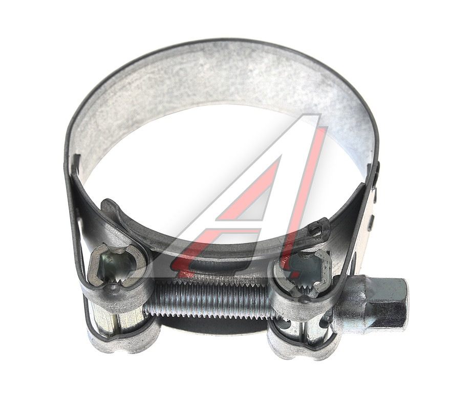

Не смотря на то, что 25е пружинные хомуты, одетые на силиконовый шланг еле натянул на трубки дополнительной печки, все равно подкапывало.
И решил, что дополнительно в салоне установлю винтовые хомуты. На силиконовых шлангах хомут затягивается до легкого обжатия и невозможности провернуть шланг на посадочной трубке. Перетягивать не стоит!
От возможного протирания шланга рычагом раздатки защитил его полоской силикона от промышленной шторы.
В общем итоге, во всей системе пришлось установить 10 винтовых хомутов на шлангах печки в салоне, переходах с 20 на 18 мм шланг на бесколлекторную помпу Bosh (винтовые хомуты установил со стороны патрубков печки) и один на верхнем патрубке радиатора.
Фото с установленными винтовыми хомутами к сожалению не сделал.
Все остальные соединения не мокреют и обжимаются пружинными хомутами.

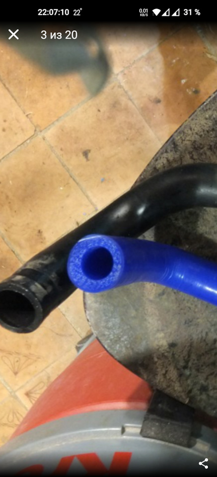

Привет! Подскажи пожалуйста, на 9 фотке шланг идущий на трубку за блоком имеет внутренний диаметр 18мм? И внешний 32мм?

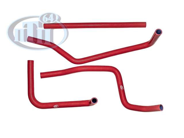

Просто в их ремкомплекте на радиатор идёт три патрубка больших. Мелкие видимо они включили в ремкомплекте печки?
РК Патрубков отопителя УАЗ 3162 “Патриот“ после 2012г. (к-кт 4 шт.) красный силикон (ПТП64)

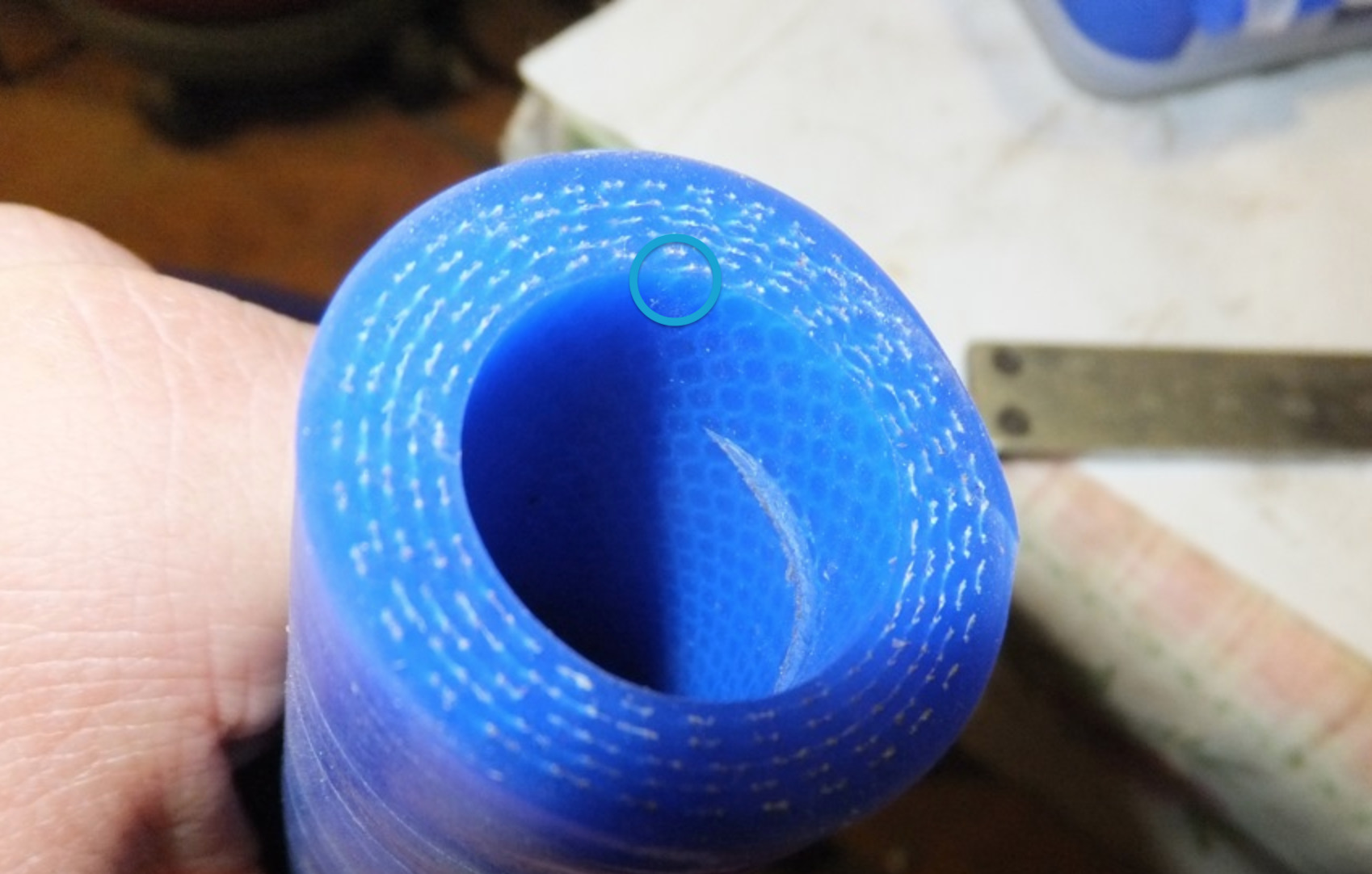

Для силикона принципиально не накосячить с подбором размера пружинных хомутов, мануал-каталог от Norma: powered-by.qbank-mediapor…ORMA-FBS-datasheet-ru.pdf
И они по артикулам заказываются в агрегаторах.
Памятки для пружинных хомутов — это хорошо.
Но (!), где там про силиконовые патрубки?
Хомуты для "силикона" имеют формованные края, чтобы случайно не "прорезало".
Где в каталоге такие?
Не знаю, я про такие не не слышал.
Как его можно прорезать с пятью слоями армирования?

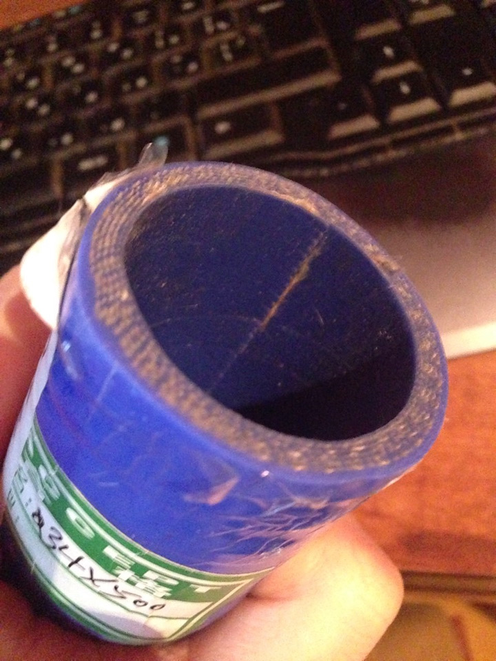

У меня есть жиденький китайский говношланг, продавленный наполовину FBS'ом, но и он пока что цел (три года срок).
Кстати, у FBS края прилично скруглены — это считается за формованные? Т.е. они не как китайские, которые штампованы из полосы без обработки краёв.

это патрубки дешевой технологии
вот посмотрите на этот шов — это ваш гемор в будущем, сквозь него пойдет антифриз
И когда это случится?
Пока не случилось?..
Нет.
Радиатор потеет, а стыки патрубков и шлангов сухие.

Не приходилось ли сталкиваться вот с таким вот швом на силиконовом патрубке? Он не отдирается, но что-то вызывает сомнения…
патрубок гофрированный универсальный антифриз и впускные системы
думаю…не будет ли через него антифриз травить с краев патрубка…
Спасибо
А это не трещина?
Может сопливить по этому микроканалу.
нет это не микротрещина… а я посмотрел фонариком… внутри по всей длине идет этот шов… Я так понимаю это идет армированная обмотка…
Если хамуты усиленные поставить… все равно через этот микроканал будет травить?..(
Может да, а может и нет. При установке чуть махнуть герметиком в этом месте.
это брак, теч будет хоть 10 хомутов … на обмен! не трать те свой тосол и время…
Спасибо

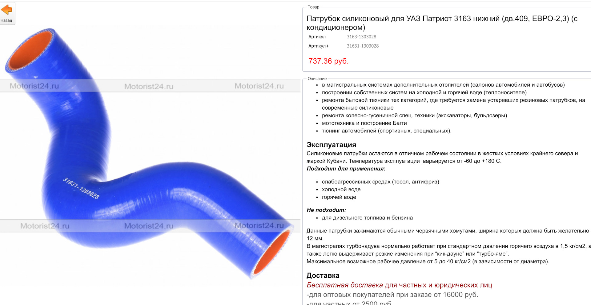

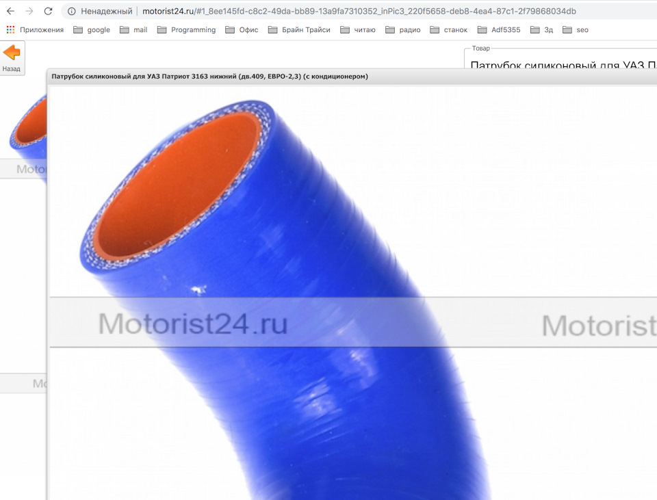

Это очень плохой шов
через него пойдет тосол сквозь нитку (куча видосов в ютубе)
надо такие
motorist24.tiu.ru/g17345180-dlya-uaz?sort=price
у этих шлангов цельный первый слой
Больше полугода прошло — полет отличный…
ra0ahc
надо такие
Актуальный сайт: motorist24.ru

Я беру хомуты norma и цена и качество достойное, не хуже хомутов vag. На фото светлый vag, темный norma
Я тоже беру Norma только червячные они хотя хоть держат против китайских а не соскакивают с зубов)
Попробуйте пружинные, не пожалеете, для ОЖ самое оно.
Спасибо большое)
Где вы их в Новокузнецке купили в Кемерово может такой же магазин есть)
Эмекс, все оттуда
sibers42
гадость ваша норма редкостная. одноразовые хомуты
Во-первых, она не моя. Во-вторых, не нравится — берите vag. Лично у меня стоят и те и те и на разных машинах и в разных магистралях, и притензии к ним нет. Может дело не в хомутах?
ой какие мы нежные, все на свой счет принимаете, а я вот такой не толерантный негодяй конкретизирую.
Та собственно ваг лучше хотя бы тем, что он шире
а на чей счет принимать? если в Вашем предложении явное обращение ко мне — "…ваша норма…". Нежные?! хахах)) это, простите, не к нам, это у вас там, в столице в порядке вещей проявлять нежность к мужикам, мне бы даже на ум не пришло такую фразу сказать мужику))).
по теме — смотрим фото выше и убеждаемся в том что ваг и норма абсолютно одинаковые по размерам. Я эти хомуты поставил более чем на десяток авто, от топливной системы, до ОЖ, и ни где проблем нет.
показать деформированный хомут норма белого цвета, который стал элипсом после 2 надеваний?

Охренеть сколько шлангов!

на силикон только т-болт! особенно на охлаждайку!
