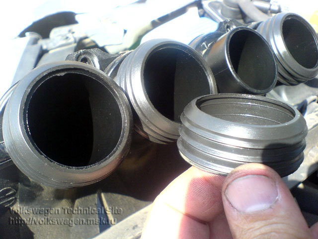

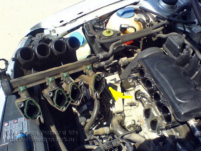

Вот на ноябрьских праздниках решил заморочиться. Скинул впускной коллектор, очень хорошее и подробное руководство по снятию впуска есть на этом сайте (фотки к этой записи позаимствовал оттуда): vwts.ru/forum/90169.
Почистил коллектор от нагара и грязи карбклинером, уплотнительные резинки протер обезжиривателем, менять не стал, т.к. они в отличном состоянии.

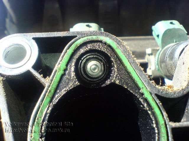

Отрезал верхний кончик носика, чтобы герметик выходил тонким слоем, и аккуратно прошелся по периметру зеленой резинки (следите, чтобы слой в районе топливных форсунок был тонким, т.к. он может расползтись при уплотнении и закрыть распыл!)
А затем намазал черные уплотнители
Выждал по инструкции 20 минут и начал собирать все обратно. Схватывание герметика происходит через пару часов, а полное застывание через сутки, так что в идеале в течение этого времени лучше никуда не ездить.

Такой вопросик! Если смотреть на двигатель стоя впереди машины, то как ты открутил левую верхнюю гайку?
Она у меня как раз за топливной рамкой, даже гибким переходником и мини насадкой не могу к нему подлезть.
блин, давно было, даже и не вспомню. Но точно проблемы не было, глянь отчет по ссылке, которую указывал

Подскажите, пожалуйста, Вы намазывали герметик с двух торцов зеленой прокладки?
нет, только с одной
Со стороны прилегающей к корпусу цилиндров?
да, в месте примыкания

Как именно наносил герметик на зеленое кольцо? На резинку, или внутри \снаружи?
Сверху на резинку, т.е. когда она уже вставлена в коллектор как на картинке
