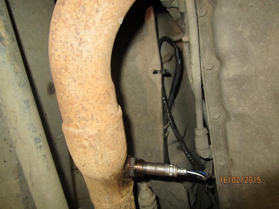

Последнее время стал меня настораживать расход по городу порядка 20-24 литров
Ошибок по двигателю и коробке нет, все вроде норм…
Решил поменять лямбду, посоветовался с sn0ik спасибо огромное, сам не мог определиться))
Вот данные из официального каталога:
— DOX-1160 — поставляется с разъемом(то есть старый снял, новый поставил)
— DOX-0109 поставляется с универсальными клеммами(сам датчик такой же), вот и вся разница
Так как переставить разъем не сложно, то купил себе Denso DOX 0109 он дешевле
Порадовала наглядная инструкция, по цветам проводов вышло так, что у меня в оригинале стоял бошевский
Перед тем как откручивать лямбду ключем на 22 нагрел ее газовой горелкой,
затем все легко открутилось
Чтобы не было проблем с отстегиванием 4-х контактного датчика(крепится на коробке), продул предварительно разъем сжатым воздух и он лего разъеденился
Далее перекусил штатный жгут вблизи разъема, зачистил кончики проводов и все соеденил по схеме
Наглядно и просто. на красную термоусадку добавил вторым слоем черную для лучшей изоляции.
В комплекте была высокотемпературная смазка, ей намазал резьбу перед установкой
Вышло тип-топ!
С новым датчиком митсу поехала гораздо легче и непринужденней, пропала надсадность.
На первый взгляд она просто полетела)) (по сравнению со старым датчиком)
Осталось прикинуть расход не балуясь педалькой акселератора.

Добрый день. По прошествии времени как показал себя установленный вами датчик. Изменился ли расход и на сколько? Какой средний расход машины в городском цикле.
На бензине только прогреваюсь, расход газа 20л на сотню по городу. Не знаю как сильно он влияет на работу теперь, но ошибок нет и все в порядке

Ну ясно. У меня стоял ntk OZA116-M5 (я так понял это оригинал) поменял на 0109 вот теперь сижу думаю правильно ли я фишку к нему срастил?!
иначе бы ошибка загорелась

Добрый! А какой датчик у тебя в оригинале идет? Тоже хочу поменять но у меня датчик MD309052 и на него замену вообще не выдает?!
такой же MD 309052 оригинал, ставь как я и не заморачивайся

Ну так, как сказалось на расходе?!))
ну минималка стала с 18 начинаться, но теперь на бензе я прогреваюсь, а расход газа около 20
