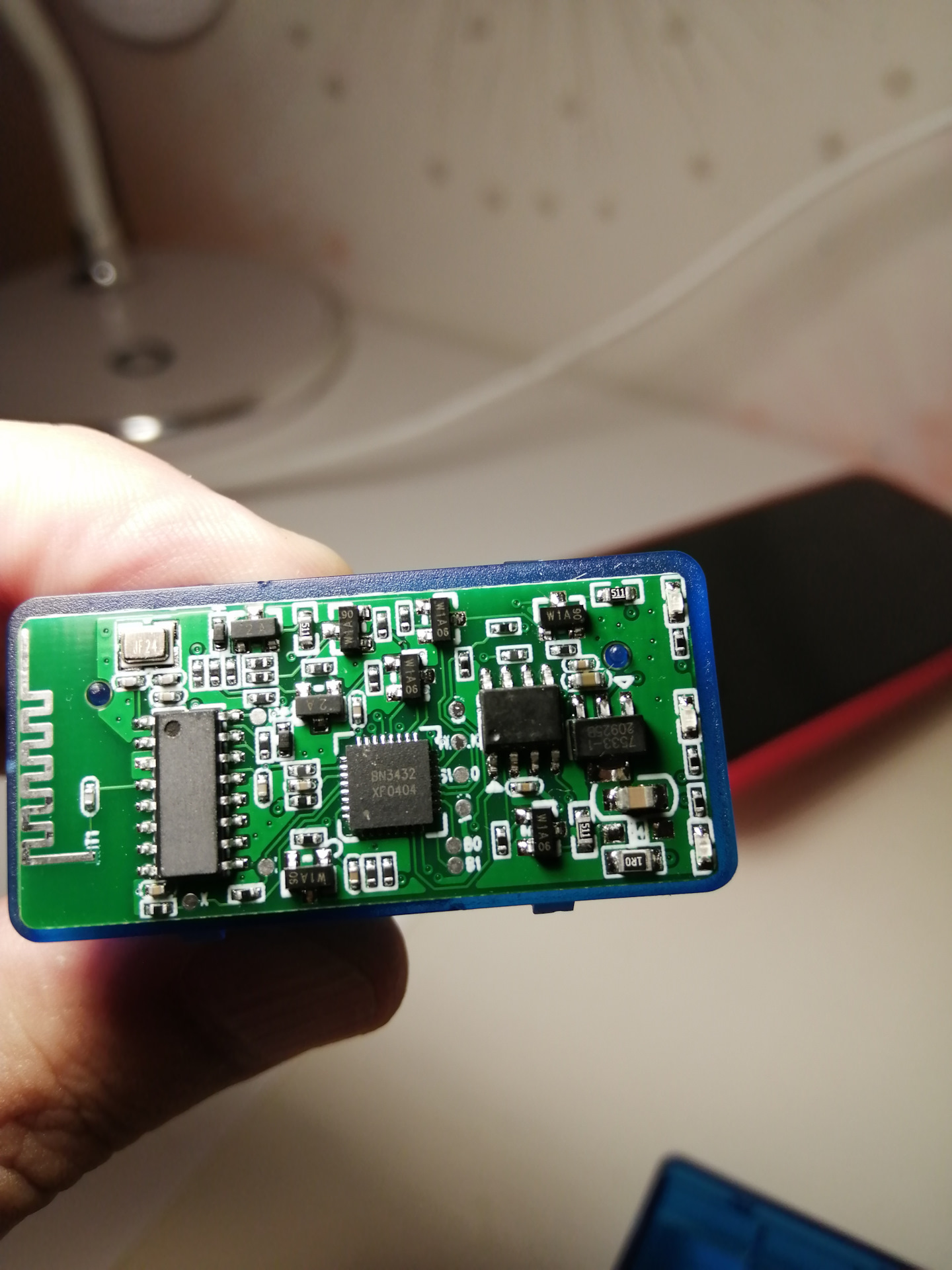

Откройте корпус ЕЛМ сделайте фото и выставьте сюда. Станет понятно куда копать дальше.
Открыл, сюда нет времени выложить было. Версия походу 1,0. Чип тоже не pic18. На сайте при заказе узкоглазый выкладывал какие надо.
а где обратная сторона с чипами? И честно говоря вы первый — кто так разобрал ELM- достаточно было верхнюю крышку снять:0)
Ничего сложного, зато основательно)
да, к сожалению вот этот квадратик это контроллер — но не то что нужен.
Поэтому не всё будет показывать.
И не будет показывать. Потому что заказал самую дешевую версию с непонятным чипом, а надо было брать более дорогие с микроконтроллером PIC18F25K80 www.drive2.ru/l/541626575741780106/ Из-за этого скорее всего и индикатор подушки горит.

Китайцы могут писать что угодно, но если микроконтроллер не PIC это 100% версия 2.1.

Ну сколько можно, уже столько раз писали — не в версиях дело — нужно что б был чип PIC18F25K80. При покупке нужно просто картинки смотреть — есть чип PIC18F25K80 — значит с большой долей вероятности будет работать. А номер версии Китайцы уже прописывают какую угодно и куда угодно.
