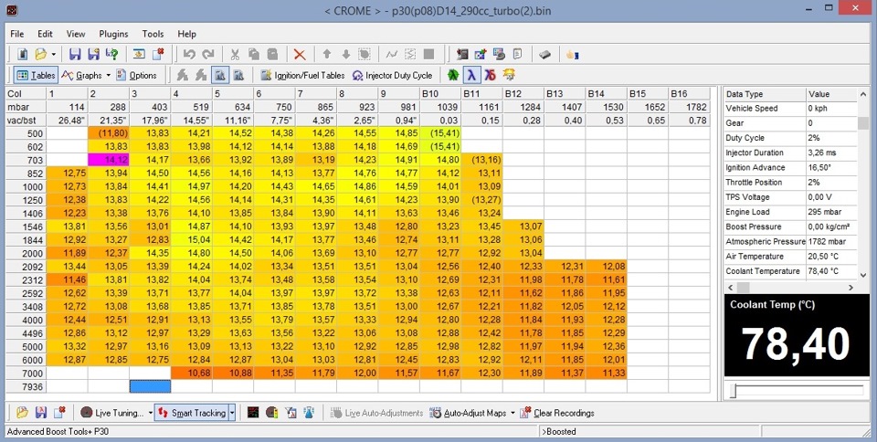

Наконец дошли руки до окончательной настройки. Настроил первую карту до 6000 и втековую с 4000. Еще предстоит подровнять карту на оборотах до 3000, но уже можно не боясь наваливать.
И пару слов про подхват турбины. Она действительно раздувается рано и дует вплоть до отсечки. То что надо для города и этого движка.
И разгон. Не самый лучший: зима, мокрая дорога, первая в букс, вторая рано.

Турбину больше не хочу. Ждать пока 1.4 ее раскрутит желания нет. Да и эту выбирал именно с расчетом на среднии обороты. Может подниму до 0,65-0,7 давление когда-нибуть. Больше 0,7 сразу тянет множество переделок, и бюджет в разы поднимется.
По картам подъем идет с 3500 до 5000, дальше до 7000 ровно, и затем спад.

Я собирался написать статью про настройку, но лень пока не дает. Зажигание не трогал, сток карты с позднением на бусте.
