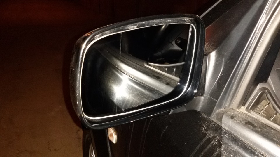

Поймал себя на мысли что после лачетти при перестроение периодически не вижу машин в мертвых зонах. Это опасно для Москвы, так как перестроения очень часто случаются даже в плотном потоке, с проектированием дорог и управлением потоками в России очень плохо (если сравнивать с заграницей), остаются на уровне 80х годов.
Поковырялсы в интернете, поспрашивал одноклубников, но в итоге нашёл вариант сам.
sorento.kia-club.ru/forum…iewtopic.php?f=53&t=39875
Ура, я решил вопрос по зеркалам.
Были приобретены зеркала Ergon
Левый асферический 50210206 (основная часть сферическая и на краю зеркала специальное закругление)
Правый сферический 50210209
Подошли как родные.
Чтобы снять я немного нагрел феном, чтобы пластик был более эластичным и не сломался.
Разъёмы электрики так же подошли.
У старых есть каёмка пластиковая вокруг зеркала. у новых нет.
Новые сидят глубже в корпусе зеркала, видимо, из-за креплений.
Новые греют гораздо сильнее, в некоторых обзорах читал что у Эргон больше сопротивление, за счёт этого и нагрев больше.
Пока не привычно, видно в левое очень много, парковке не мешает. Но мне и наоборот после асферических было не привычно на обычных прямых.
ниже фото для сравнения.

а как отклеивал элементы? я пробовал отодрать, но не получилось, побоялся сломать, не стал…
Поставил себе такие же, но греют они хуже штатных раза в 2, а если сопротивление больше то и нагрев медленнее, у штатных должно быть сопротивление примерно 7 Ом, а у эргона около 12 Ом. Если если эргон показался лучше, значит на штатных нагревательный элемент уже плохой был, у меня на одном было 30, а на втором как раз 7, то что 30 грелось очень медленно. Я смог уменьшить сопротивление эргона до 9 Ом, восстановил одну разрезанную дорожку, для этого отклеивал зеркало от подложки, но даже после этого до штатного далеко((( А видно отлично!
будет возможность, померю сопротивление штатных.
но обзор меня радует, это больший плюс чем нагрев.
сферическое выходит без обогрева или я что-то не правильно вижу и насколько оно увеличивает?
С обогревом. На фото видны контакты.
увеличивает достаточно. Но не сказал бы что сильно.
Кстати нагревают достаточно быстро?
Быстрее штатных.
Отлично, возьму на заметку. Свои думаю поменять, греются плохо.
Отпишись потом как они после тест-драйва, а то мож не понравится?
пока нравятся, греют быстро =)
