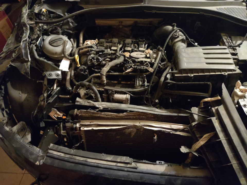

Вкратце напомню, я приобрел автомобиль после небольшого ДТП. У автомобиля немного замялась планка крыла и как раз на ней находился VIN номер (фото можно увидеть в предыдущей публикации). Вытянуть ее, конечно, можно было, но с таким поврежденным номером ездить было нельзя. Собственно, и перерегистрировать тоже не получилось бы. Поэтому я заменил деталь на новую и обратился в ГАИ для восстановления VIN. Благо в 2020 году вышел закон, который сделал возможным такие процедуры. Ранее с этим было сложнее и, если у автомобиля был поврежден VIN номер, восстановить его было уже нельзя и данные автомобили просто были «мертвым грузом», которые ни продать нельзя и не деть никуда. Но теперь всё проще.
Единственной сложностью в начале было то, что никто не мог дать точный ответ и алгоритм действий для проведения всей это процедуры. Никто не мог дать четкий ответ, что за чем идет и что нужно делать. Общался с многими ГАИ, но ответ нашел только в ГАИ на ул. Лобненской. Мне повезло встретить действительно знающего человека, который точно расписал все действия, которые нужно совершить.
С одобрения ГАИ, мне было разрешено снять поврежденную деталь с VIN номером и заменить на новую. Завершив ремонт автомобиля, я приехал в ГАИ на осмотр. Так как деталь была уже новая и, естественно без VIN, мою машину осмотрели, сделали фотофиксацию детали и автомобиля. Далее направили на оформление заявления с запросом на нанесение VIN номера и запросом на перерегистрацию автомобиля. С собой у меня были все необходимые документы: ПТС, СТС, договор купле-продажи и паспорт. Заполнив заявление, на этом этапе мне предварительно дали официальный отказ в перерегистрации (это стандартное действие) и направили на экспертизу. На руки дали направление и необходимые документы для эксперта. В этот же день я сразу направился к эксперту. Хорошо, что ехать было совсем недалеко. Приехав на место, я отдал комплект документов эксперту и ждал свой очереди. На это ушло около часа. Далее нас пригласили на осмотр, где с помощью сканера подключились к автомобилю и проверили VIN номер. На всякий случай, у меня с собой была старая деформированная планка с VIN, но она не потребовалась. После осмотра, нам сказали, что в течении 5-8 дней с нами свяжутся по готовности экспертизы. Уточню, что в ГАИ после подачи заявления, мне наклеили в салоне автомобиля наклейку с данными и моим VIN номером, что позволяло мне спокойно ездить.
Через 7 дней со мной связались, экспертиза была готова. Далее было дано направление на нанесение VIN номера. Приехав в компанию, которая проводит эту процедуру, мы дали на оформление документы. Уточню, что весь комплект документов один и тот же. Документы на автомобиль и документы, что были выданы в ГАИ. Ничего больше собирать не нужно. Всё оформив, я оплатил стоимость данной услуги, которая составила 10 000 рублей. Далее, я со специалистом направился в сервис, где, собственно, и проводилась вся процедура. При осмотре было выявлено, что VIN номер не получится нанести на то же место. Нужно было выбрать другое. Для этого подошло пространство под запаской в багажники автомобиля. Вся процедура заняла 1-1,5 часа из них само нанесение составило минут 15. Остальное время ушло на оформление документов и дорога до сервиса и обратно. По окончании мне дали все документы, подтверждающие законность нанесения и все сертификаты соответствия.
Далее мы снова поехали в ГАИ и пройдя осмотр инспекторами, мне поставили финальные отметки в документах и теперь, наконец, можно было пройти на перерегистрацию автомобиля. Но тут уже процедура была стандартная. Сдав пакет документов инспектору, автомобиль был успешно перерегистрирован. На всё про всё ушло примерно дней 10. Пришлось немного поездить и походить по кабинетам. Но всё прошло не сложно. И опять-таки, тут уже кому как повезет и в какое ГАИ попадет. Сроки могут быть разными.
