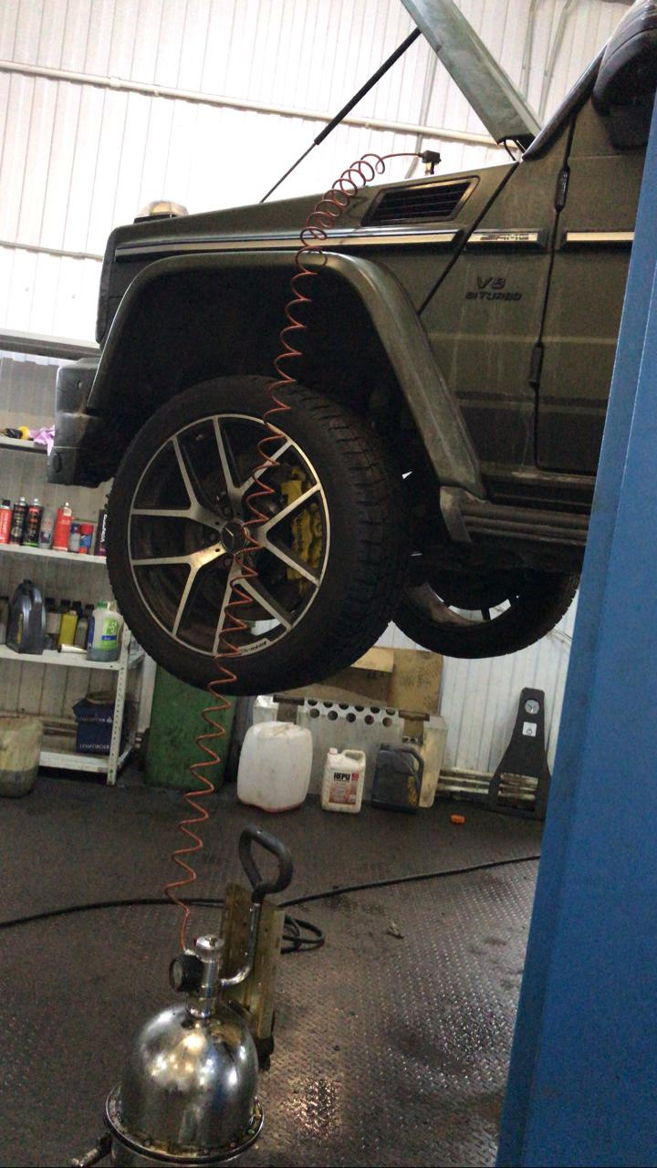

Поскольку машина досталась мне в хорошем состоянии, но не в идеальном, я сразу же решил адресовать основные вопросы и проблемы. Этот пост будет содержать весь перечень работ, проведенных в Грац Авто. Для тех, кто не в курсе, это профильный сервис для G-Class, где свои G-Class обслуживает даже tokza. Если вы не знаете кто это, ознакомьтесь с его блогом, потому что это самые информативные БЖ на данном ресурсе.
Итак, поехали!
1. Замена всех жидкостей. Речь о масле в моторе, АКПП, редукторах мостов, и не только.
2. Стандартное ТО, где помимо жидкостей меняются воздушный и масляный фильтры.
3. Замена переднего и заднего сальников раздатки.
4. Куплены новые петли задней двери, так как старые были в отвратительном состоянии.
5. Замена тормозной жидкости и прокачка тормозной системы.
У машины стоят тормоза Brembo (не сток) и до замены и прокачки, тормоза вели себя очень странно. После, ситуация значительно улучшилась.
6. Замена компрессора сидений. При покупке, был удивлен тому что не работала подкачка боковин на водительском сиденье. Спустя пару дней, сидя на пассажирском, обнаружил что и там не работает. Оказалось, что все дело в компрессоре сидений, который приказал долго жить, и "обслуживал" оба сиденья. Ребята нашли компрессор день в день, теперь все работает.
7. Заменили заднюю щетку, которая банально сгнила 🤦🏻♂️
Передние дворники я поменял сам, еще в первый день покупки.

Судя по цене масло в двигатель вроде обычное оригинальное залили? Меня в Абикаре убедили отказаться от использования фирменного АМГ — мол при небольших пробегах, как у меня, и отсутствии стиля езды с тапкой в пол, пустая трата денег. Много споров на эту тему… Залил в итоге тоже оригинальное масло МБ с таким же допуском как и у АМГ. Разницы пока не вижу…
Да, тут вопрос весьма спорный. На мой взгляд, G63 не для гонок, а масло я меняю раз в 5000 км. Решил не заморачиваться с маслом АМГ)
Петли действительно беда. У меня облупленные уже все, но правда с покупки в 13-м году нового авто я с ними и не делал ничего)) в этом плане наши умельцы уже делают какие-то мелкосерийные варианты, якобы суперпрочных петель. Но есть и дорогие импортные решения на афтермаркете, например www.elbe-engineering.com. Стоят дорого, выглядят еще лучше, но на сколько алюминий вечен будет на петлях я тоже х.з. есть сомнения…
Да, ими приходится заниматься) Есть и аналоги, причем выше качеством, чем оригинал, но мне как-то не по душе от такой импровизации)

Обслуживать Мерседес не очень дорого, но это если не менять петли двери багажника)
Да, петли это очень странная болячка. Думал, что они копейки стоят, а оказалось не так)
