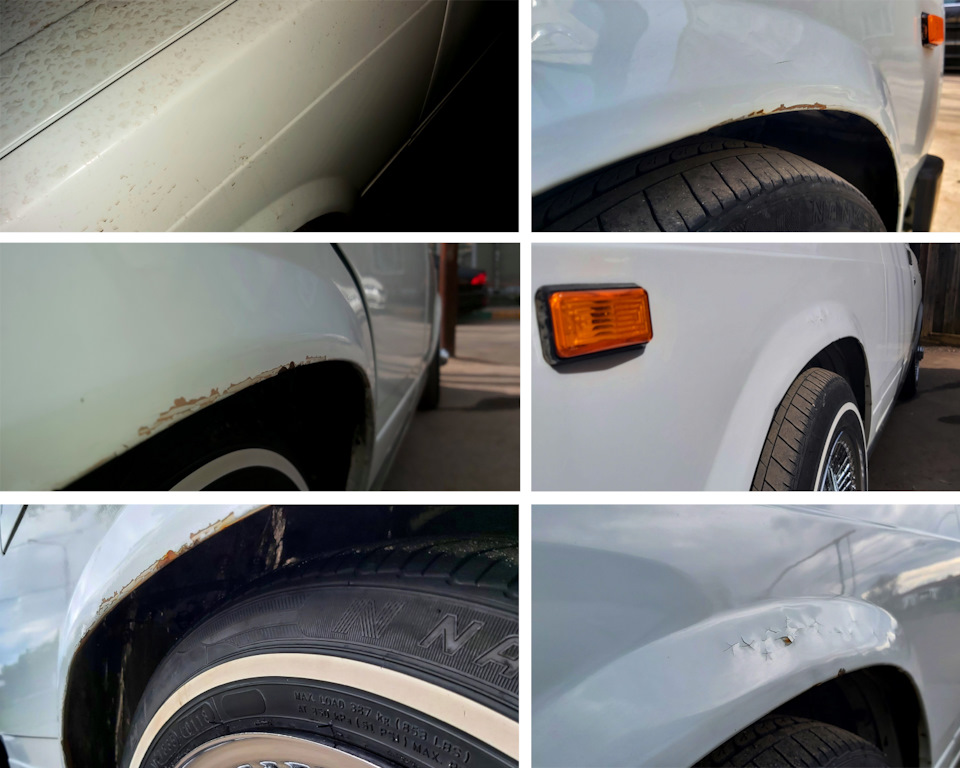

Я хотел исправить все самые явные изъяны кузова машины, которых накопилось немало:
Так же я начал замечать, что на левом пороге начало образовываться поверхностная ржавчина (Ага-ага, в тот момент сгнивший порог и усилитель тихо посмеивались в сторонке. Но я ещё об этом не знал и надеялся, что всё обойдётся перекраской порога):
Так же были проблемы и по задней части кузова. Внешне, с 5 шагов, всё было хорошо:
…хотя на деле я всё ещё никак не мог избавится от последствий той рукожопной покраски машины, в 2015 году, когда этот горе-мастер даже удосужился подготовить машину к процедурам и нанёс краску прямо сверху на мовиль, которым была обработана машина! Ну зашибись!
В результате, я на протяжении нескольких лет пытался подмазывать кисточкой, постоянно отлетающий второй слой краски, но было понятно, что нужна качественная полная переделка. Плюс, как я и говорил во время установки квадратного гос. номера, отверстия от старого номера, прямоугольного формата, необходимо было заварить и покрасить.

Самым печальным известием от Оганеса стало то, что мой левый порог оказался насквозь сгнившим!
Мой кузовщик сварочными работами не занимается. Поэтому он отдал мне машину "как есть" и мне пришлось искать и хорошую кузовню, и хорошего сварщика. Об этих поисках и результатах, я расскажу в следующей части рассказа.

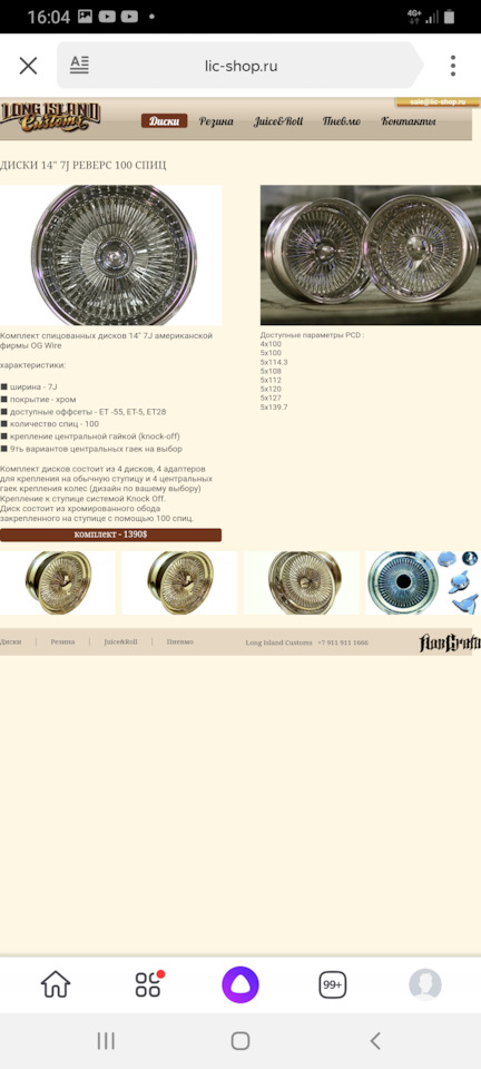

Блин…длинный бортжурнал))), хотел найти пост про диски. Что за диски и где такие можно приобрести? Скинь плиз ссылку на пост.
Про диски я отдельно не писал. Называются OG Wire.
Ок, спасибо!
