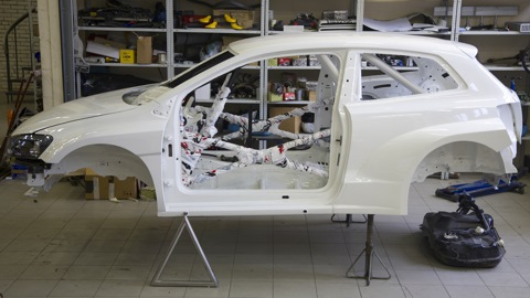

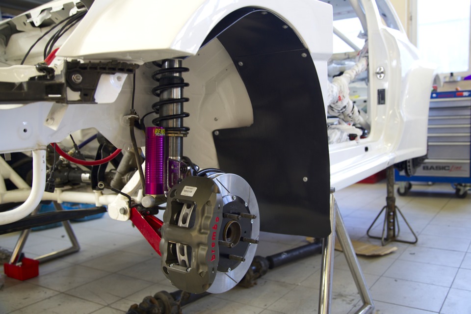

Думаем, что пора раскрыть все карты. Наш полноприводный Volkswagen Polo будет построен на базе Mitsubishi Evo X, который ранее компания "Академия ралли" подготовила по международной омологации класса R4. :)
Вот так. А теперь продолжим:

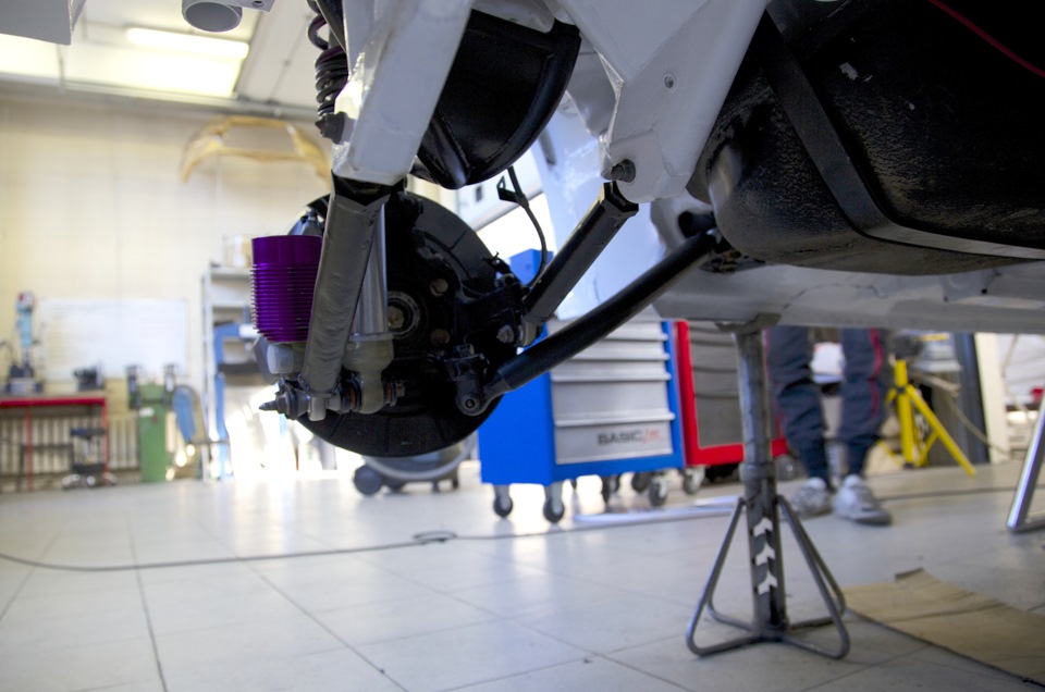

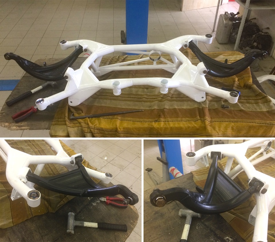

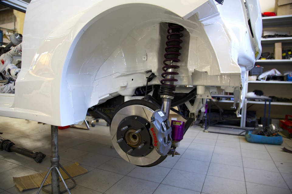

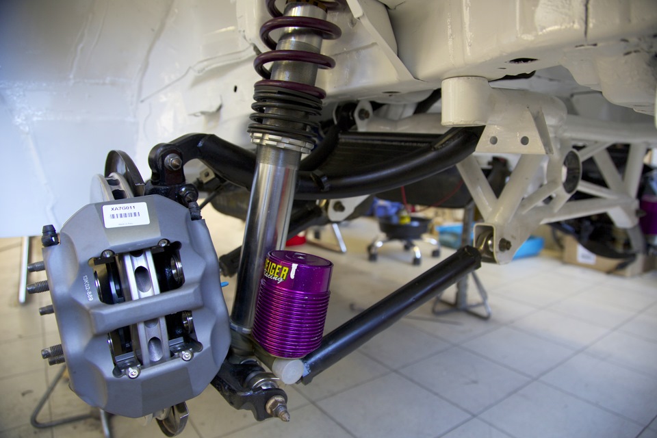

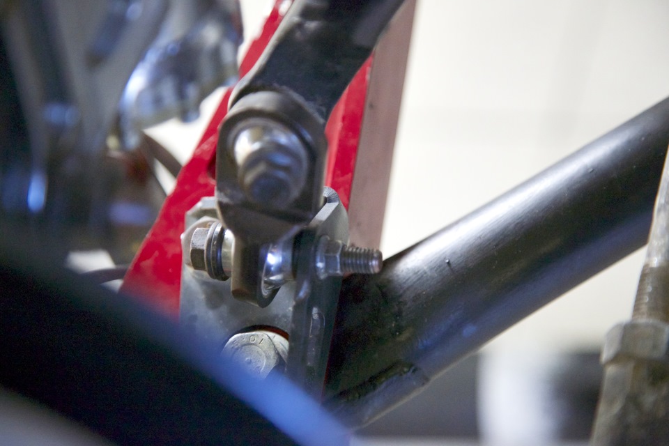

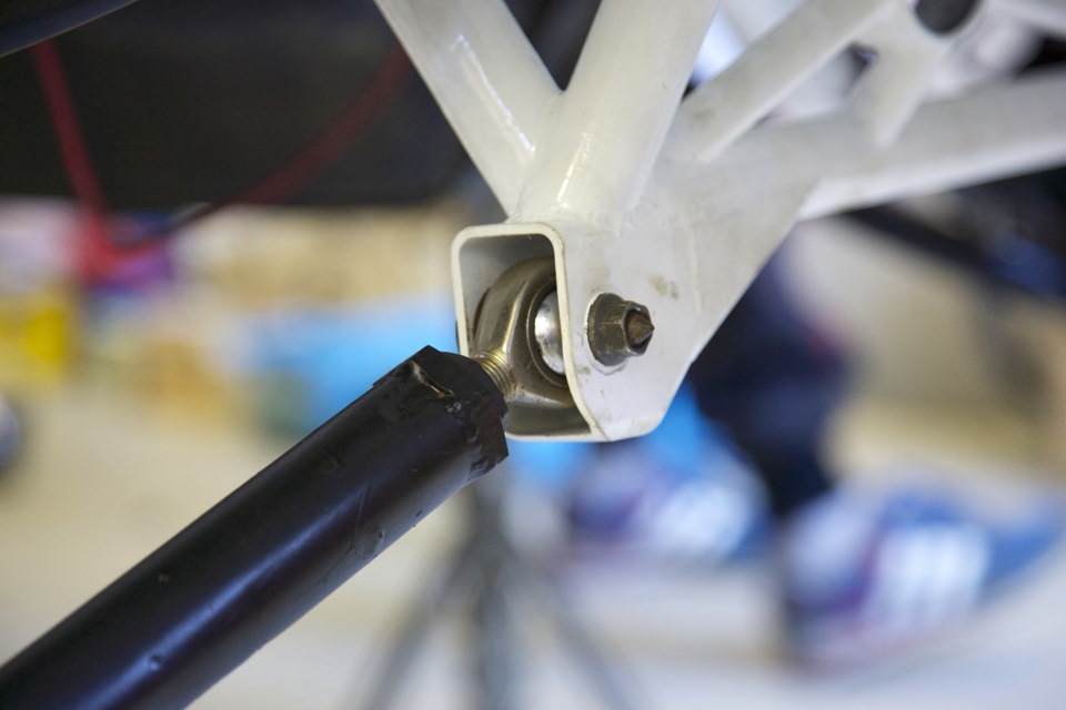

Начнем с задней подвески.

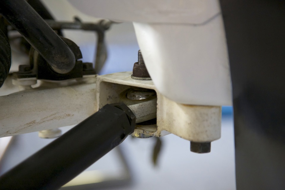

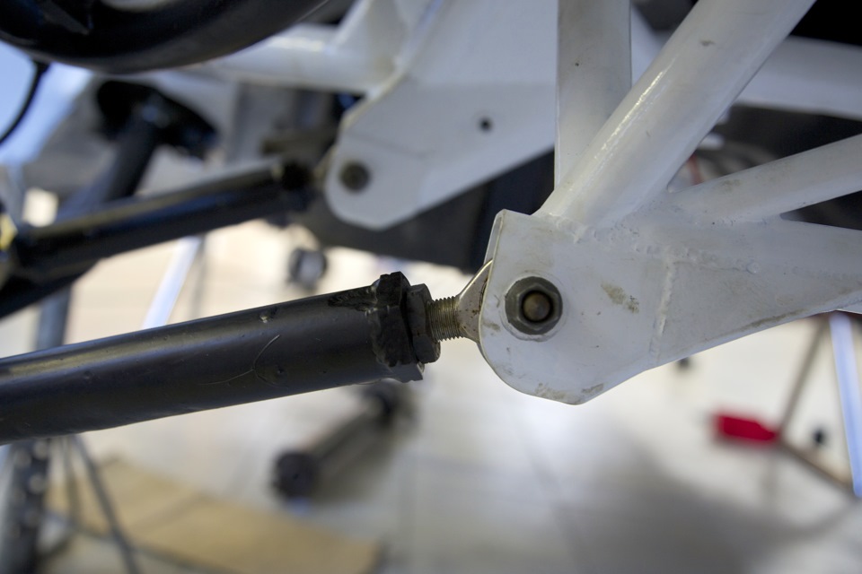

Обратите внимание на жесткие соединения кулака с подрамником и развальные рычаги!

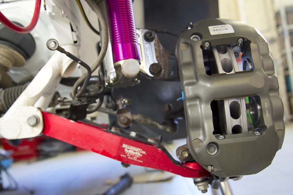

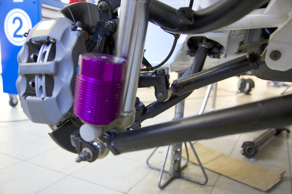

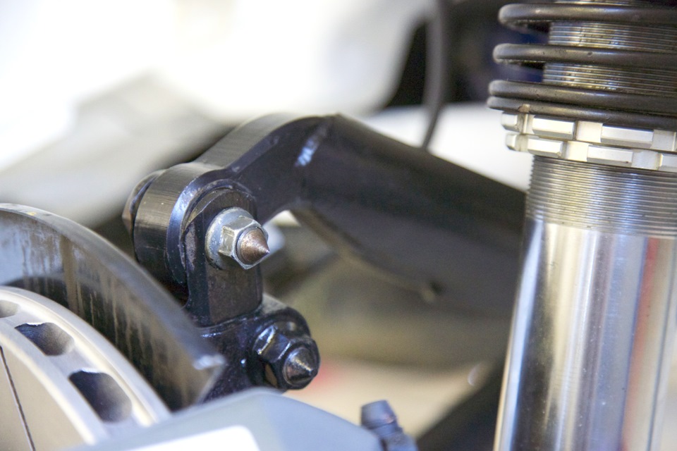

Теперь переходим на передок.
Потихоньку наращиваем темп сборки! Скоро больше подробностей! Читайте, лайкайте, подписываетесь и рассказывайте подписчикам! Любите автоспорт так, как любим его мы. Хорошего вам дня и этой недели! :)

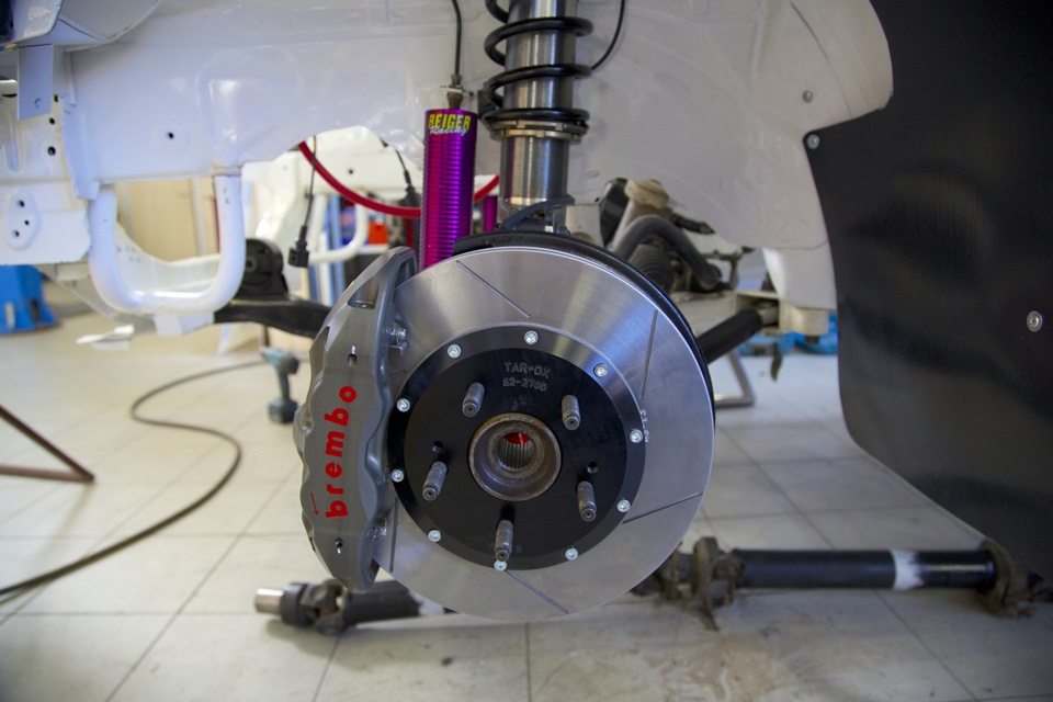

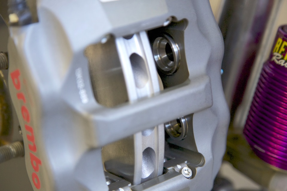

А какой минимальный диаметр дисков идут под эти брембы? Раллийные шины вроде до 16 дюймов делают.

У Вас можно приобрести задний подрамник с рычагами? Он под Халдекс, или что-то другое?
К сожалению, пока что нет. Полный привод от Mitsubishi Evo X.
А полуоси готовые берете или под заказ делаете?
готовые детали, омологированные под Mitsubishi Evo X R4.

Мы будем строить гражданский полноприводный поло на 2.0tsi gen3. Смотрим, с чего собирать зад. Пока кроме Audi S1 ничего подходящего не нашли.

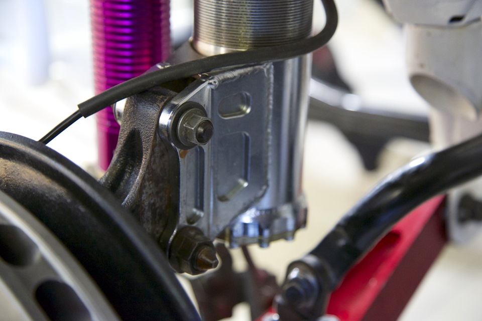

класс ))) а что это за такие красивые штуковины фиолетовые которые ?
выносные резервуары амортизаторов :)
мда)) лад не буду грузить )) ато щас попрет с меня, а что такое резервуары амортизаторов … )))))
совсем не грузите)) Выносные резервуары необходимы, чтобы увеличить объем масла и газа. Это помогает точнее настроить жесткость амортизатора, увеличить его рабочий ход, а также оградить от возможного перегрева. Если совсем коротко :)

А сзади без поперечного усилителя ?
имеете ввиду стабилизатор?пока еще не установили)

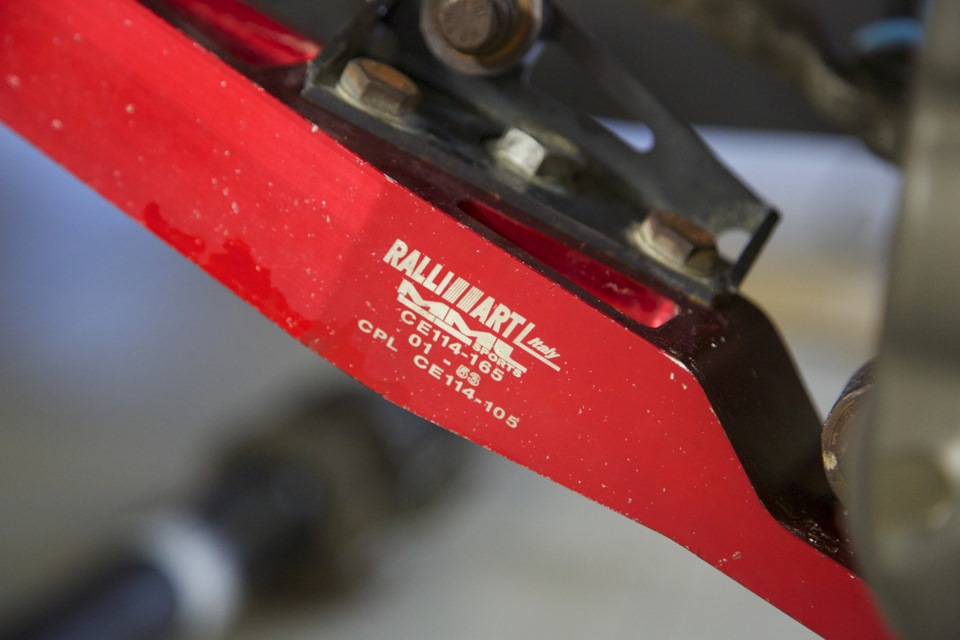

Хах! Я еще в прошлых отчетах заметил лейблы rallyart, но подумал что просто унификация деталей а оказалось все гораздо серьезнее :)

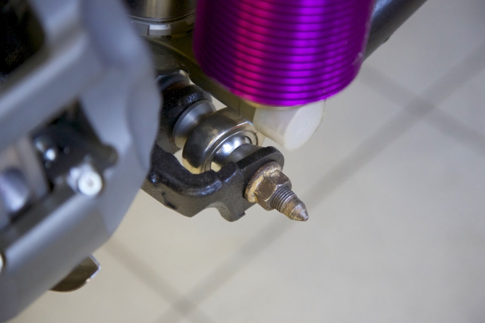

А соединения ШС ребилдятся каждую гонку ? или какая то спец смазка защитная или чехлы ?
Все серьёзно)
После гонки чистятся и смазываются, чтобы вся пыль и грязь прилипала к смазке, а не к соединению. Чехлов никаких нет.
