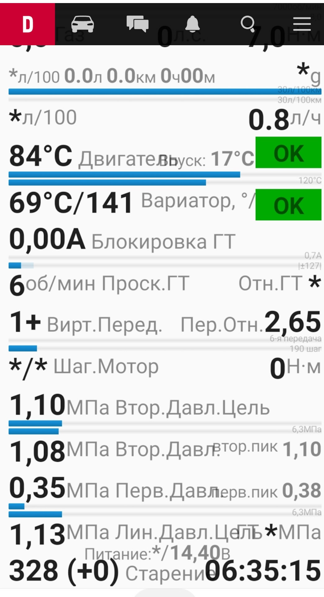

И так про замену масло / жидкости в вариаторе.
Если почитать эту тему, которую я ранее создал
www.drive2.ru/l/576816170510844311/
Пробег у меня на авто 27500 км.
Масло по виду чистое
Вот анализ отработки с вариатора от Технологии ремонта.
В итоге — Слил-залил сколько слилось — 3,8 л
Понадобилась новая прокладка под сливную пробку NISSAN 11026-01M02, оно же CORTECO 005568H
4 банки Idemitsu 0,946л синтетика CVTF TYPE N3 код для заказа 30041102750
Запчасти на фото: 1070001

Привет, а что за приложение тоже хочу скачать ?)
Спасибо )
Ky6uk177
Ещё вопросик есть как там понять старения масла если машина пробег 2000?)
В левом нижнем углу цифра 328 это и есть старение
А как понять какие цифры ещё хорошо а что плохо)

Счётчик старения если не ошибаюсь должен был 4000 (четыре тысячи).
Тогда надо масло менять.
У вас всего 328.
Это из оперы кашу маслом не испортишь)
О счетчике старения масла написано великое множество постов. Почитайте.
Счетчик вообще не показатель к замене.
