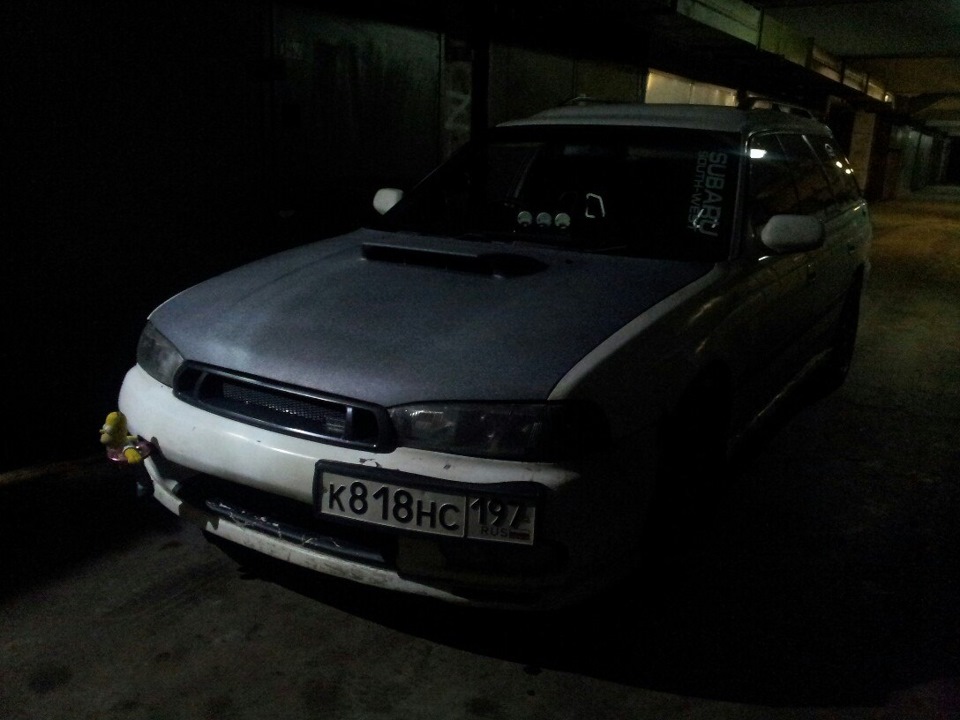

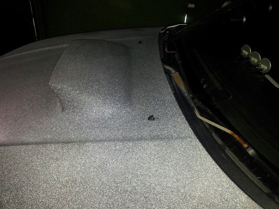

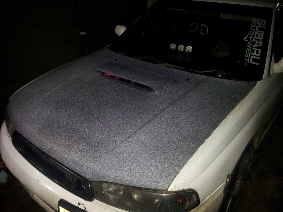

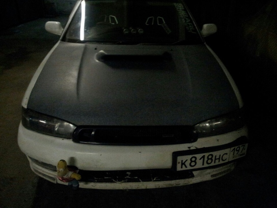

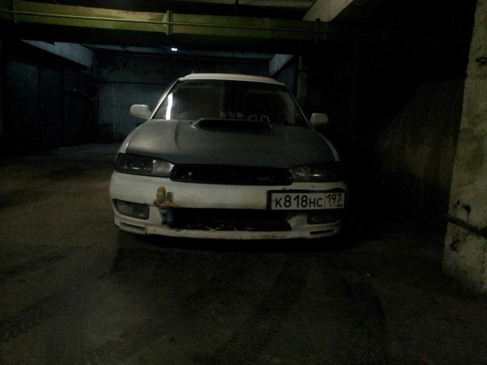

Ну вот свершилось, поставил капот на субу, а так-же поставил ранее заказанные веерные форсунки от GreatWall

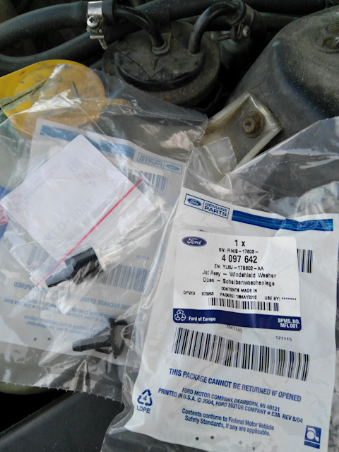

Веерные форсунки от Great Wall самый лучший на сегодняшний день вариант цена качество
Код: 5207300-K00
Фото

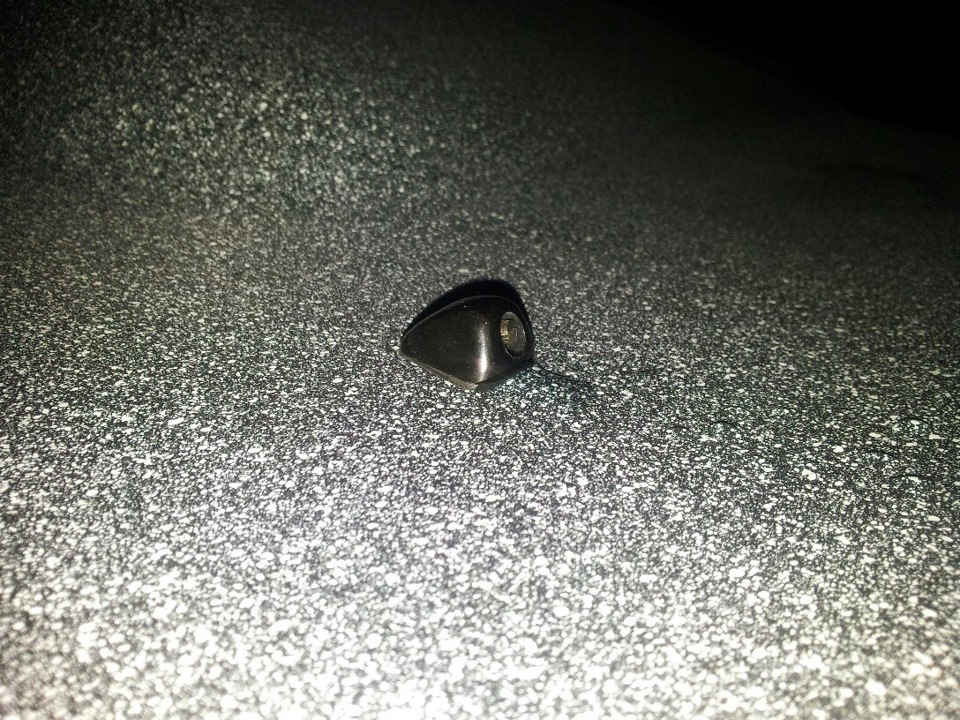

Капот и форсунки на месте:
Из нюансов по установке форсунок, нужно отсоединить удлинитель, идущий в комплекте, подрезать канцелярским ножем выступ на боку крепежа форсунки, и по 1мм обрезать с каждой стороны задней защелки.
И все встанет без проблем в родную дырку. Регулируются очень просто, сопло подвижное. Они маленькие, глянцевые и очень хорошие, рекомендую их ставить с клапанами, чтобы вода не утекала обратно в бачек.

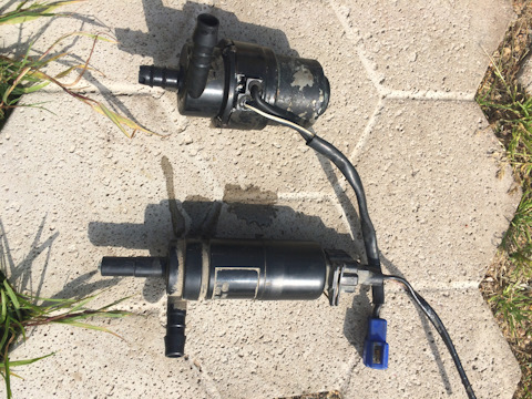

Клапан омывателя Toyota
Код: 85321-26020

Я себе от Вольво форсы ставил, болт он, без всяких подпиливаний!
Спасиб!
А что в экзисте написано, форсунка струйная?(не веерная)
