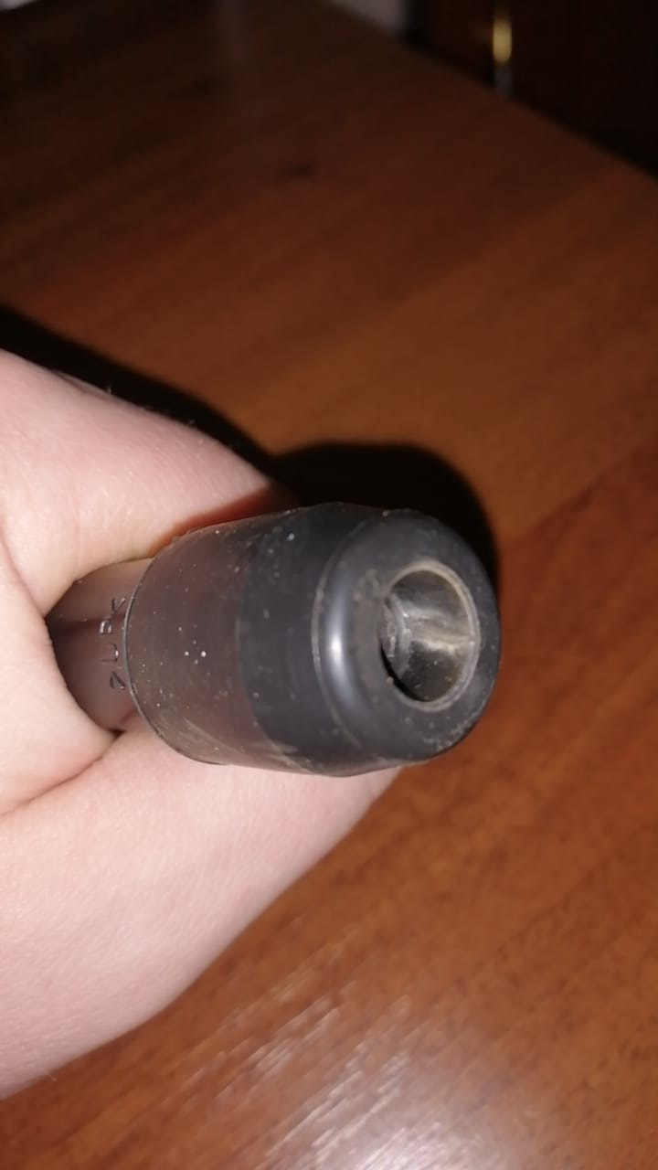

Через 3 дня и свечи и бронепровода были на складе автодока. Поехал забирать. Но встал вопрос в оригинальности бронепроводов, так как были они все в пыли и небрежно замазаны силиконом соединения проводов с колпачками, которые одеваются на катушки. Плюс сама надпись была более тусклой. Не совпадали некоторые обозначения на наконечниках бронепроводов. Менеджер убеждал меня, что поставщик проверенный и нет сомнений в оригинальности. Так же попутно сказал, что ранее на машины до какого то года выпускались бронепровода одного артикула, а потом с какого то года артикул заменили и этим аргументировал отличия. Все же я настоял на своем, заказали у другого поставщика, попутно пришлось доплатить 333 рубля. Дождался, что могу сказать провода были точно такие же, как и в первый раз пришли, только единственное силикон уже более аккуратно лежал. Ну что ж подумал я, значит действительно такой сейчас оригинал. Длина проводов совпадала. Забрал. К сожалению не сделал фото новых бронепроводов, чтобы рассмотреть разницу.
Тут же решил поменять . И обнаружил интересную картину, свеча в первом цилиндре имела пробои на электроде, только уже гораздо явные.
Если кому интересно как закручивать свечи без динамоключа, то просто рукой крутишь пока закручиваются, далее ключем пол оборота или 180 градусов. Так же это указано на коробке от свечей. В дополнение скину фото свечей с остальных цилиндров:
По итогу двигатель стал ровнее работать на холостых оборотах. Дерганья, рывки с низов пропали, машина стала нормально разгоняться, насчет того что эти свечи лучше за счет удлиненного электрода и прибавки к мощности не могу пока ничего сказать, проехал всего на момент написания этой записи 10 км, но по сравнению с тем как машина дергалась, сейчас все отлично. Да так же забыл рассказать, что в планах было снимать дроссельную заслонку и чистить все, так как сняв патрубок, было обнаружена небольшая копоть на самое заслонке. Но до нее я так и не добрался, да думаю и не полезу, раз все наладилось.

Не знаю почему фото старых свечей сместились в конец записи, которые на фоне руля. Но это те свечи на которых я проехал почти 25 тысяч.
