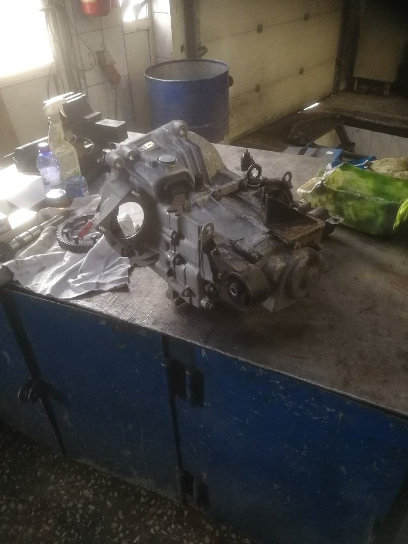

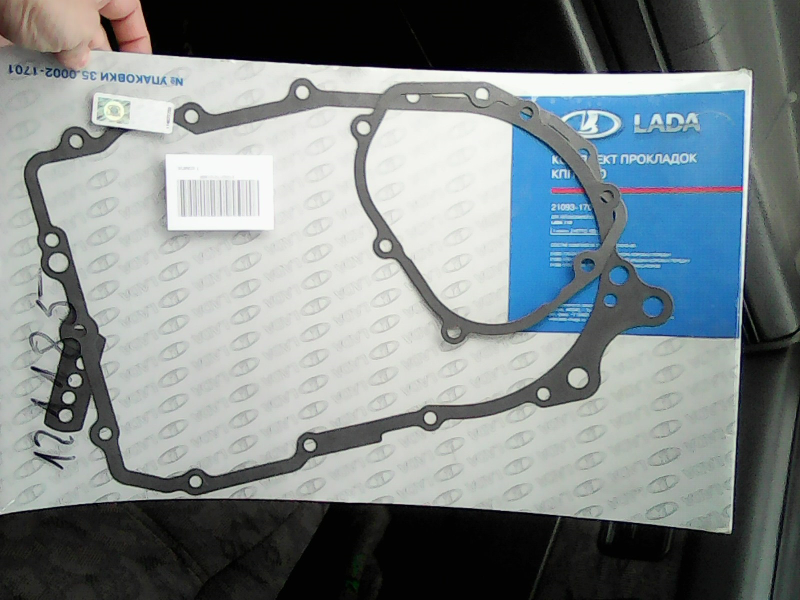

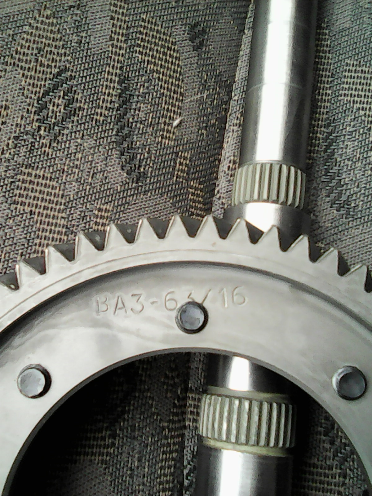

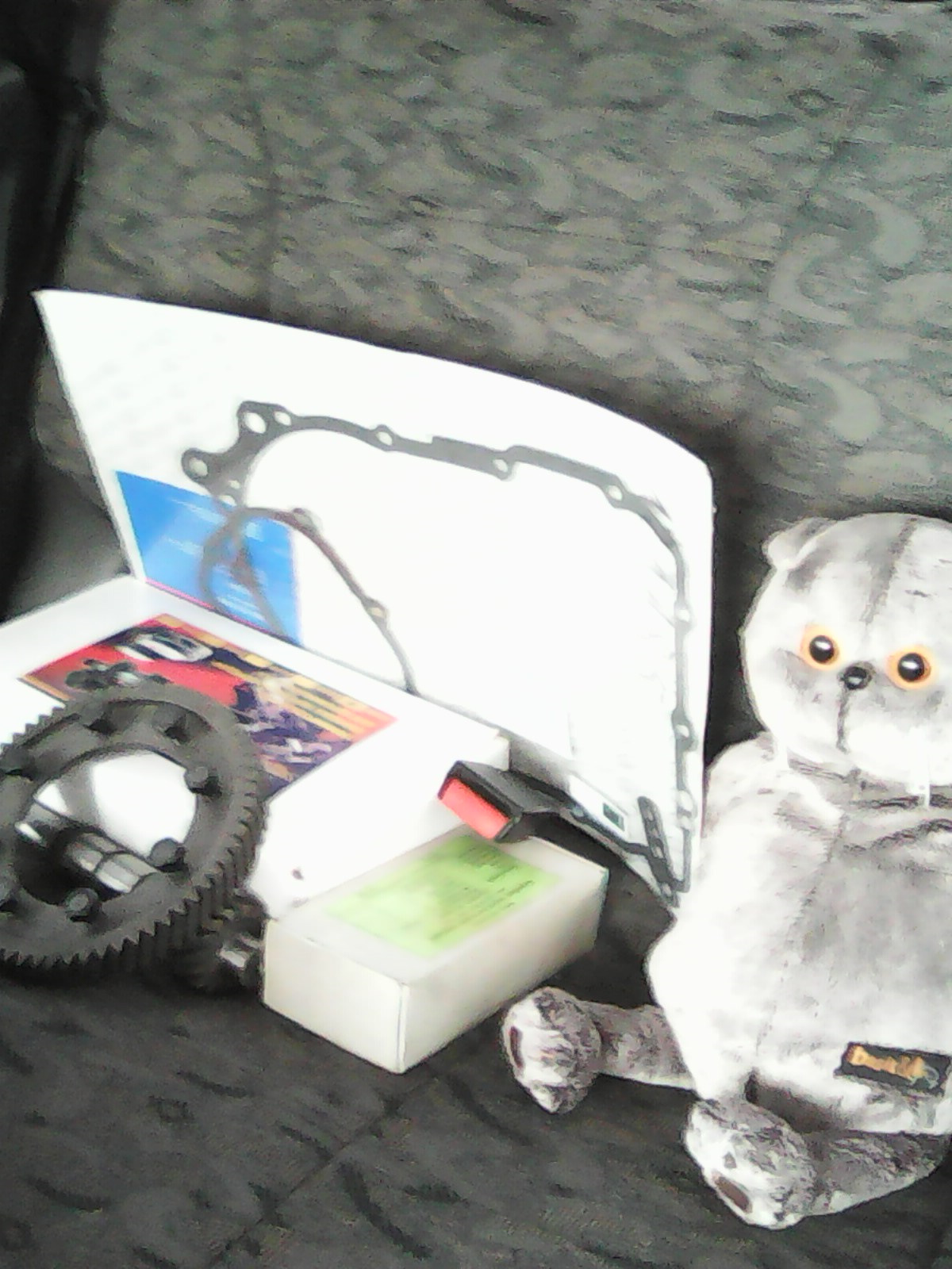

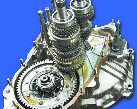

С наступлением тепла решено было скидать КПП.Докупил качественные прокладки Лада Оригинал, так же на Авито купил новую заводскую ГП 3.9, сначала хотел 4.1, но подумав, что будет коротковато взял 3.9 и не прогадал.Работа заняла два дня, делалось для себя и не спеша.

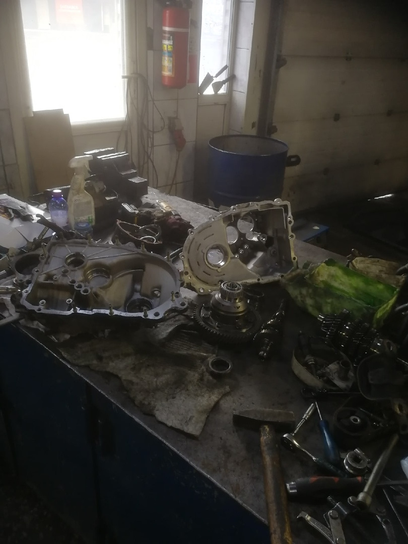

Как обычно отрыв подрамника от кузова, съем КПП, мойка КПП химией Кёрхером, далее разборка и мойка КПП бензином изнутри.

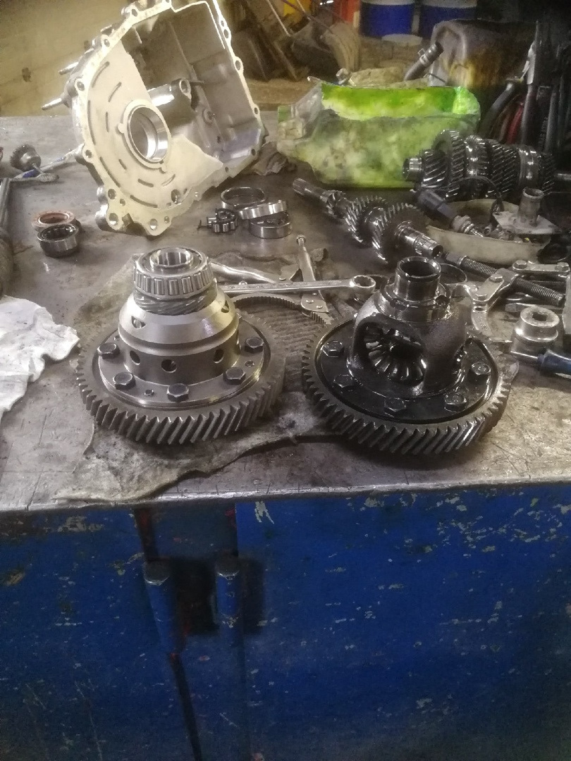

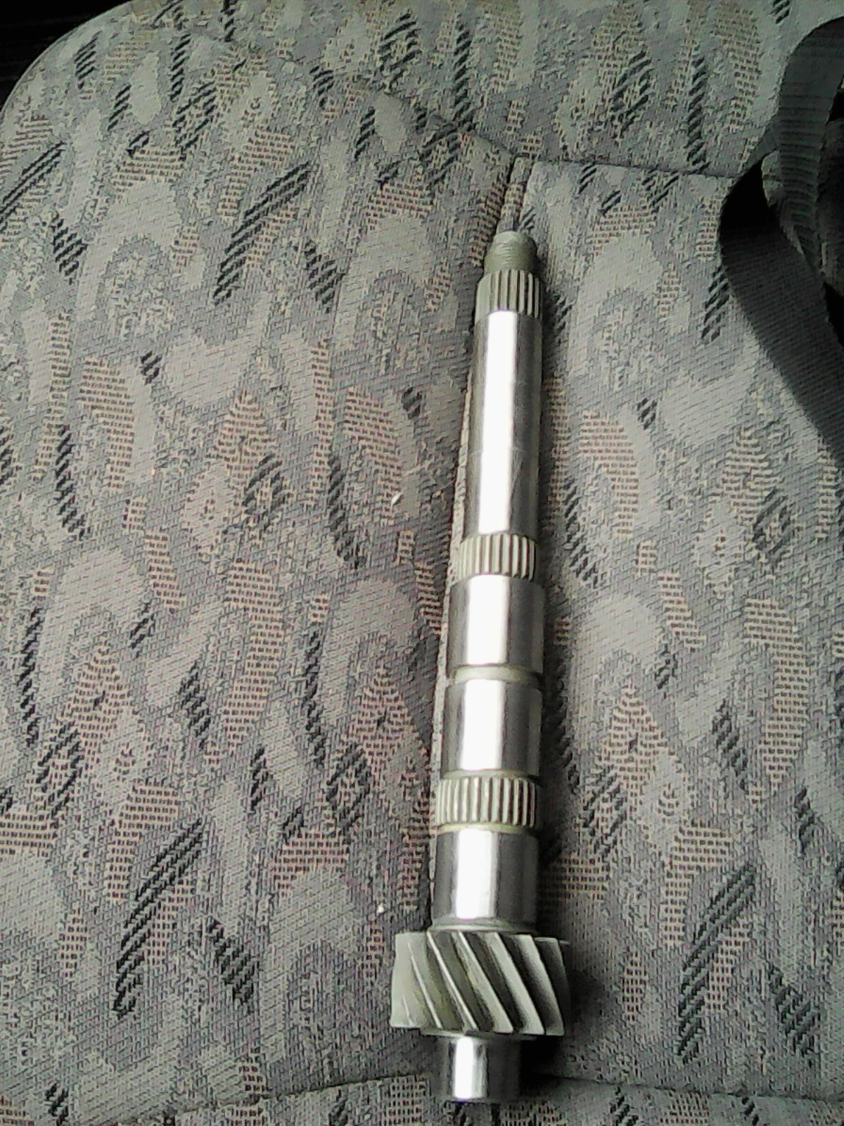

Далее сборка.На дифф была одета шестерня спидометра и подшипники, прикручена шестерня ГП, далее сборка вторички, неожиданностью оказалось то, что шестерни 8го конструктива оказались под 10е синхроны, а шестерня 5й под 8й, такая вот сборная солянка от Соколова, купил 4 синхрона н/о и елка успешно была собрана.Ещё была проблема с первой, она не включалась, дело было в том, что синхрон полностью на нее ложился и крутился заодно, пришлось ещё раз разбирать и ставить шайбу.
Далее установка, сборка навески, заливка масла и тест-драйв.
Ряд оказался тихим как и ГП, стало даже тише!Я удивлен, приятно удивлен!
Блока работает отлично, на руле приятная тяжесть, в повороты вообще песня!Уверенный старт по мокрому и помороженному асфальту.
Сочетание ГП 3.9 и 18 ряда-сказка!Я не узнал свою девятку!Старт, разгон, интенсивный, напористый, безпровальный.И не сильно коротко вышло, ездить комфортно.
Теперь у меня полностью обновленная КПП, от сальников-подшипников до потрохов.Теперь обкатка и смена масла через 1000км

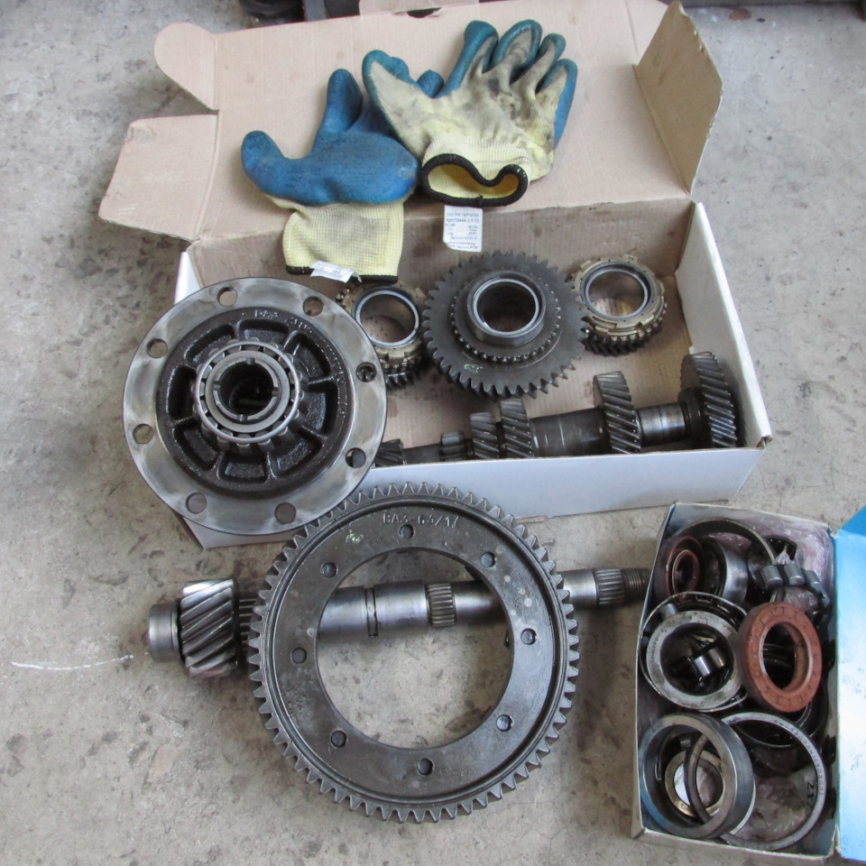

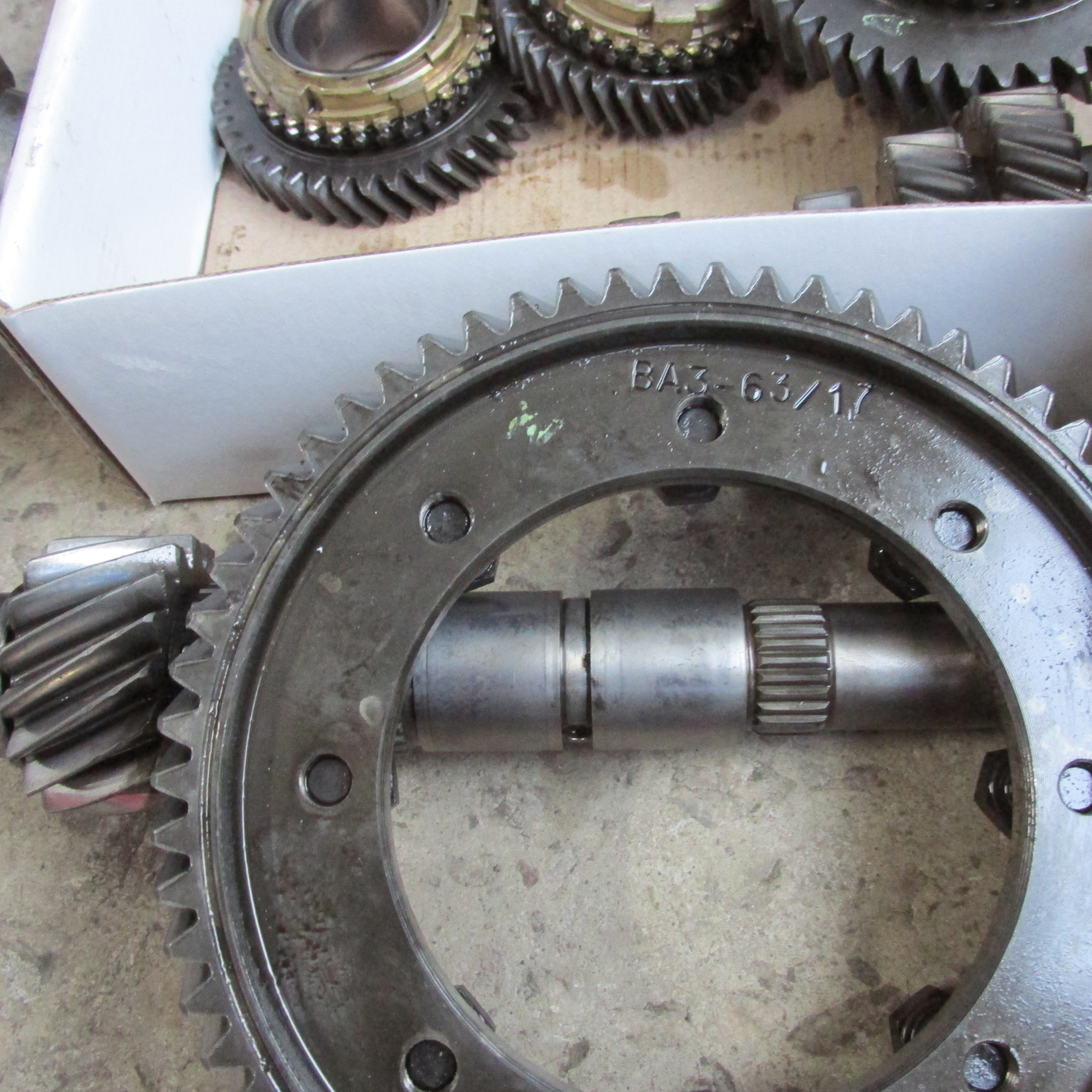

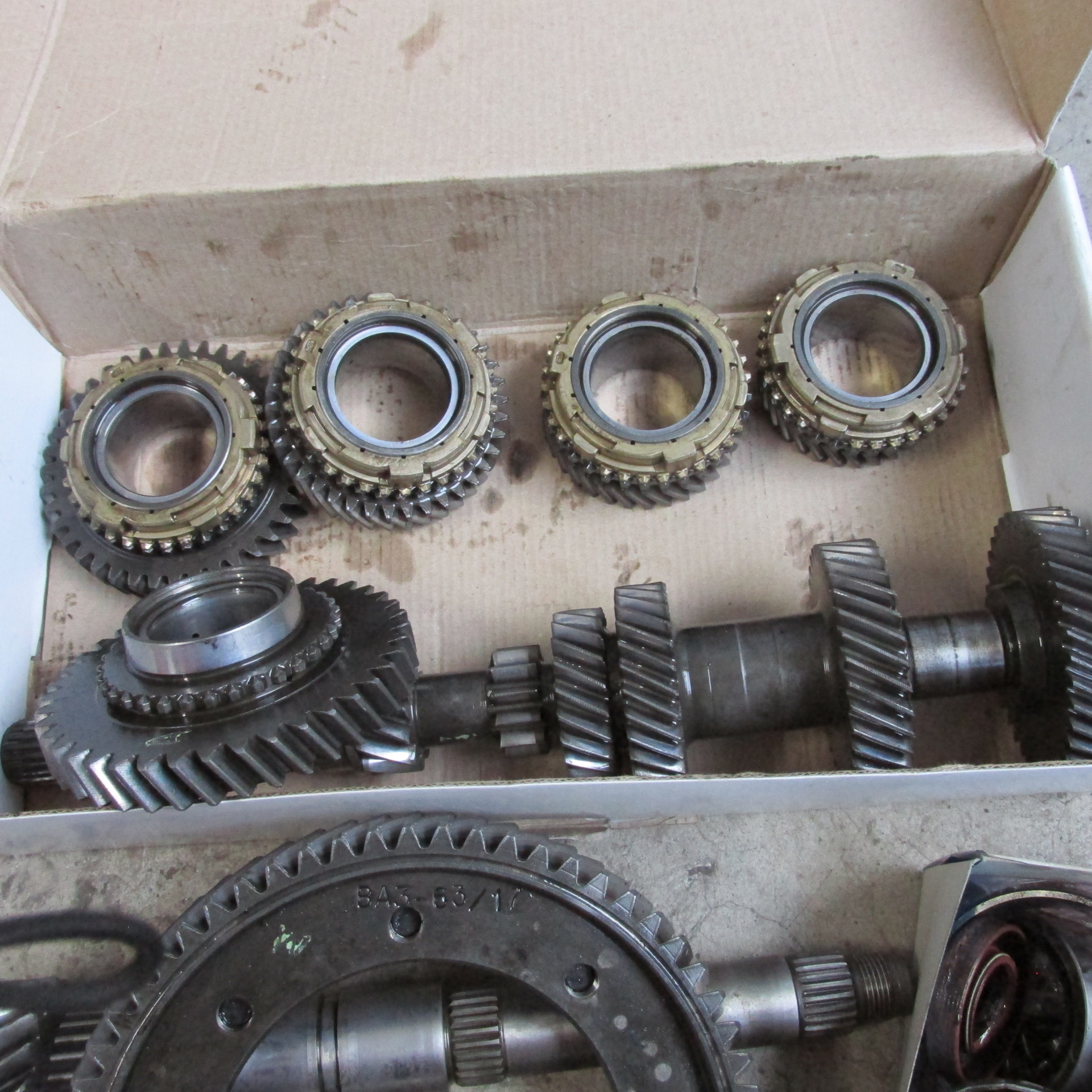

Ну то что осталось от сборки, старые дитоли, на фото.К слову все в прекрасном состоянии
