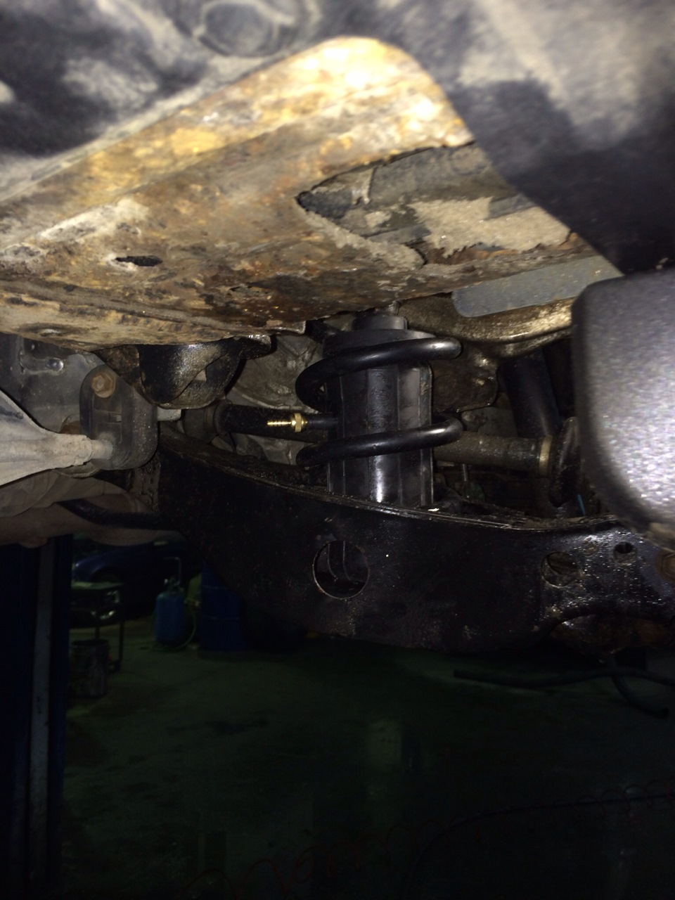

Нашел я это чудо инженерной мысли в просторах интернета давненько и сначала даже не думал применять это к своему авто, но обстоятельства складывались так, что я решился на этот шаг!
А именно:

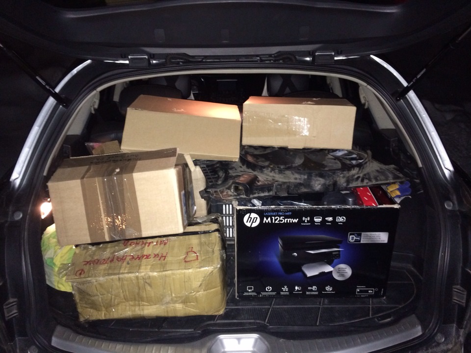

1) постоянно заполненный багажник
2) в планах поставить ТСУ, чтобы таскать снегоход))
Из-за постоянной загруженности задние колеса становились с минусовым развалом, что мне совсем не нравилось((
В багажнике почти всегда около 100кг груза
и даже то что давно пора было вложить в гараже…

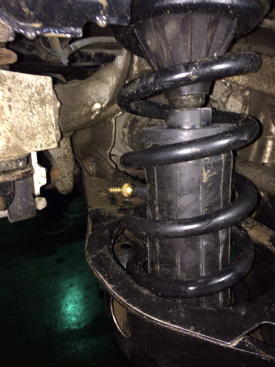

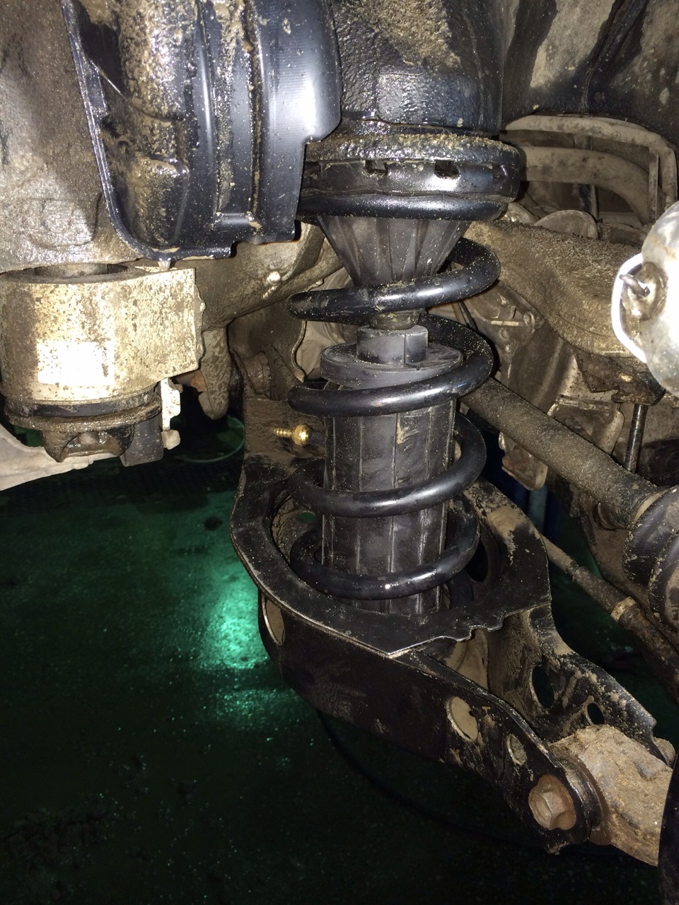

Установка проста…

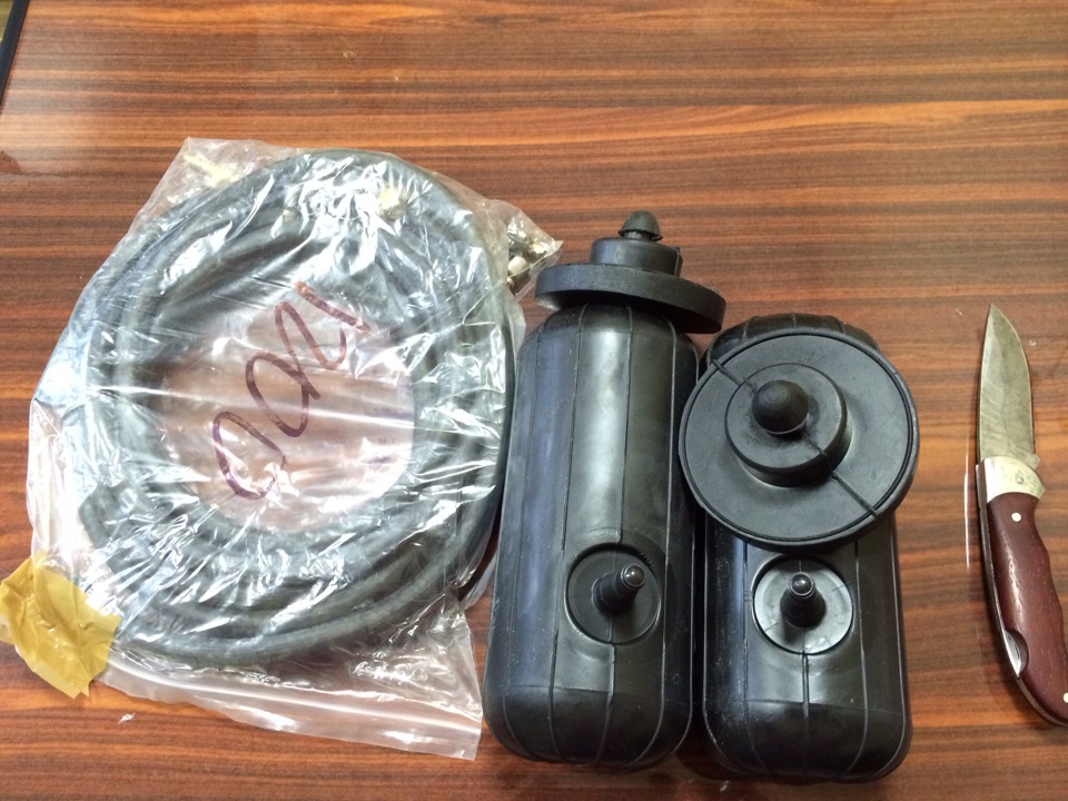

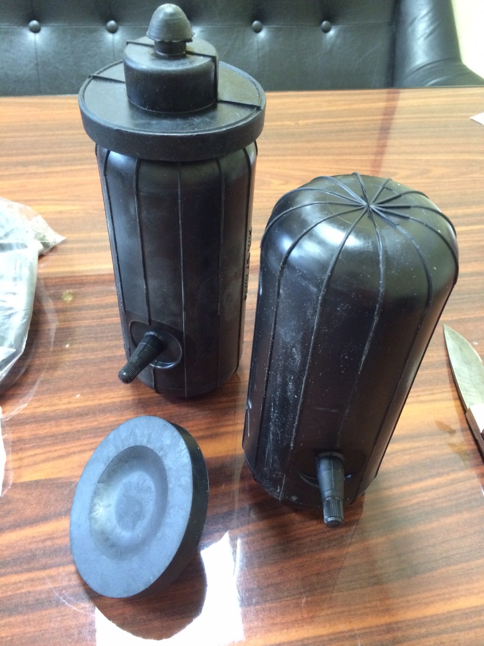

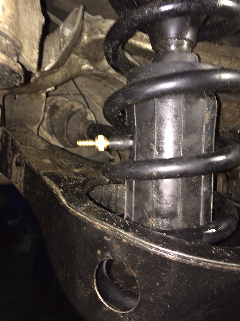

сдавливаем баллон, обильно обрызгиваем его силиконовой смазкой и запихиваем его во внутрь пружины, выставляем поровней.
Проделываем все тоже самое с другой стороны…

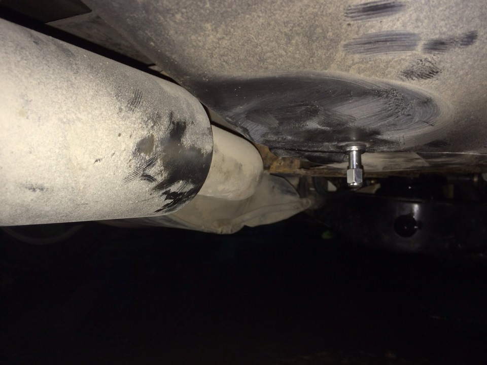

Шлангами которые идут в комплекте, выводим штуцера подкачки в удобное место.

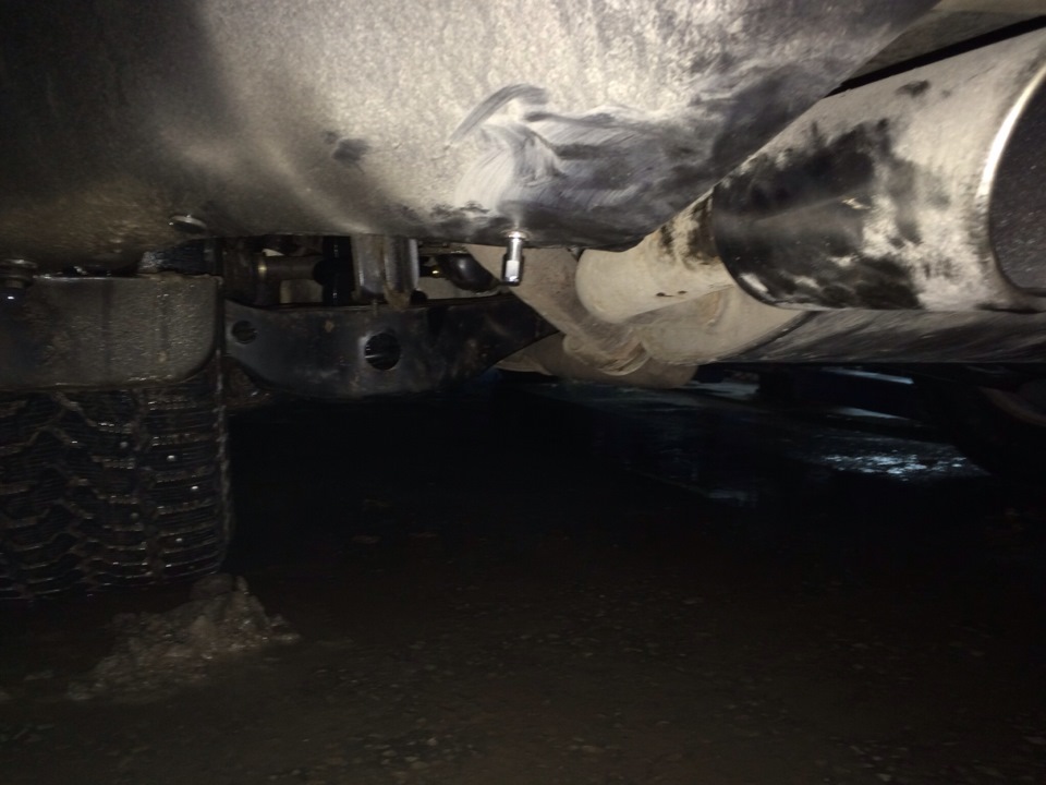

Я, чтобы ничего не сверлить и не портить, поставил штуцера вместо пластиковых пистонов внизу бампера:
Можно через тройник все вывести на один штуцер, чтобы все одновременно подкачивалось и давление точно было одинаковым!
Так же есть возможность установки в салоне манометра, клапана сброса давления и кнопки регулировки уровня давления в баллонах!
После трех дней эксплуатации могу сказать, что доволен своим улучшением)) По-моему даже стало немного мягче, но может это просто самовнушение)))

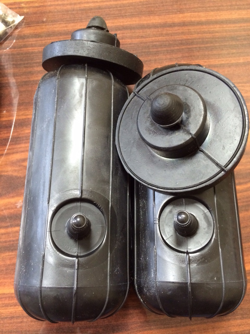

Автор поста здравствуйте. Вот на фото видны резиновые проставки что вскомплекте 2 штуки .они ставятся вниз. На них баллон. А сверху то как? Сверху с чашки торчит вниз остроконечный отбойник. А на вашем фото после установки, такое ощущение, что тоже резиновая проставка на баллоне стоит… Где её взяли? А то без неё же проколет этот баллон

Здравствуйте подскажите как креп ли отбойник межбу болоном и стандартным отбойником? Там же ведь " пипка ", или её срезали?
Такой же вопрос волнует. как сверху быть? С остроконечной пипкой
здраствуйте какой размер балона?
Сейчас даже не скажу(
Если не забуду, то померяю по возможности
Проблема теперь одна — крепление рычага, которое на "перегрузы" не расчитано, а из-за бОльшей жесткости будет намного сильнее нагружено.
Я бы как минимум последил.
Особенно за "трансформацией" кузова.
А штуцера сами мостырили?или в комплекте шли?
Все сами ставили! Штуцера установочном комплекте (докупается отдельно) были!

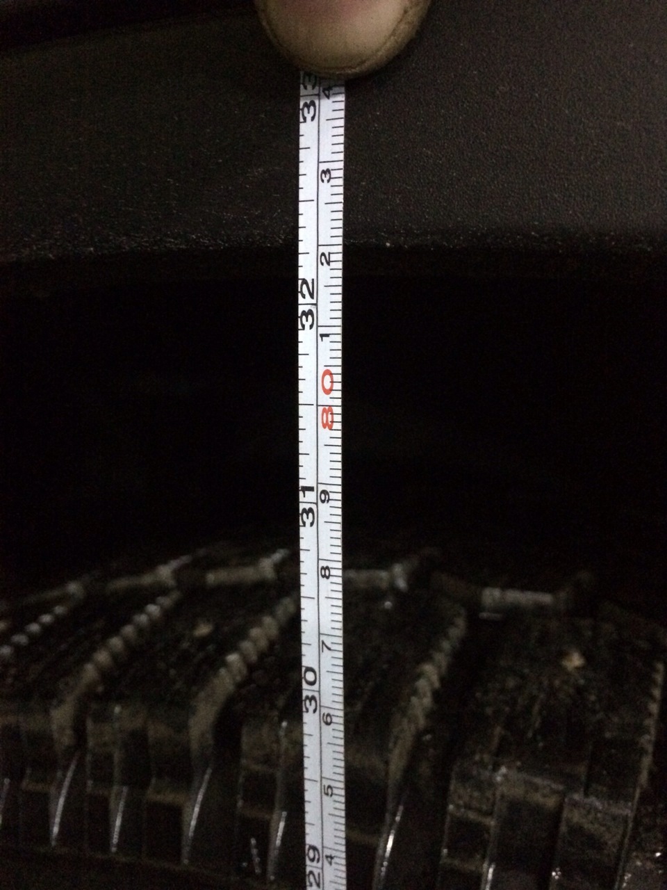

У меня проставки 35мм вкруг, стал на сток пружины(под пружинами проставка в 10мм) два человека в солоне+загруженный багажник и при раскачке цепляет за подкрылки!Уже не знаю что делать, купил пружины в идеале от 45го европейца(вроде пожоще), заодно и такие балоны поставлю, поробую вывести в багажник!

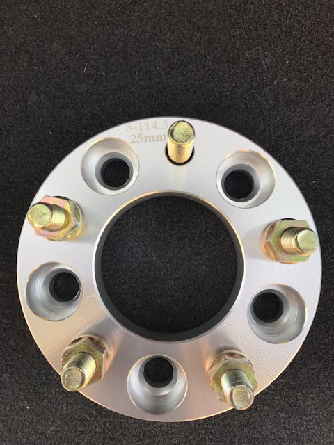

а без проставок будет цеплять как думаешь?при загруженной
не должны!в финиках колеса адски утоплены в крыло, 25мм проставок мало)))))
оо, буду знать!но 35 много)) значит 25 возьму
не!25 перед и 30 зад!
это еще болты иди ищи да?)
Нет проставки со шпильками впресованными в комплекте!вот такие у меня сейчас качество хорошее www.realxenon.ru/modules/…=15192&filter%5B1828%5D=0 только ценник конский, я брал на Южке 4 шт за 5300

И как это ЧУДО называется ? что бы поискать )))
хорошее решение чтобы разгрузить задние амортизаторы!
Комплект пневмобаллонов в пружины Airspring777.
Искать тут: pnevmoballoni.ru/aerospring.html
