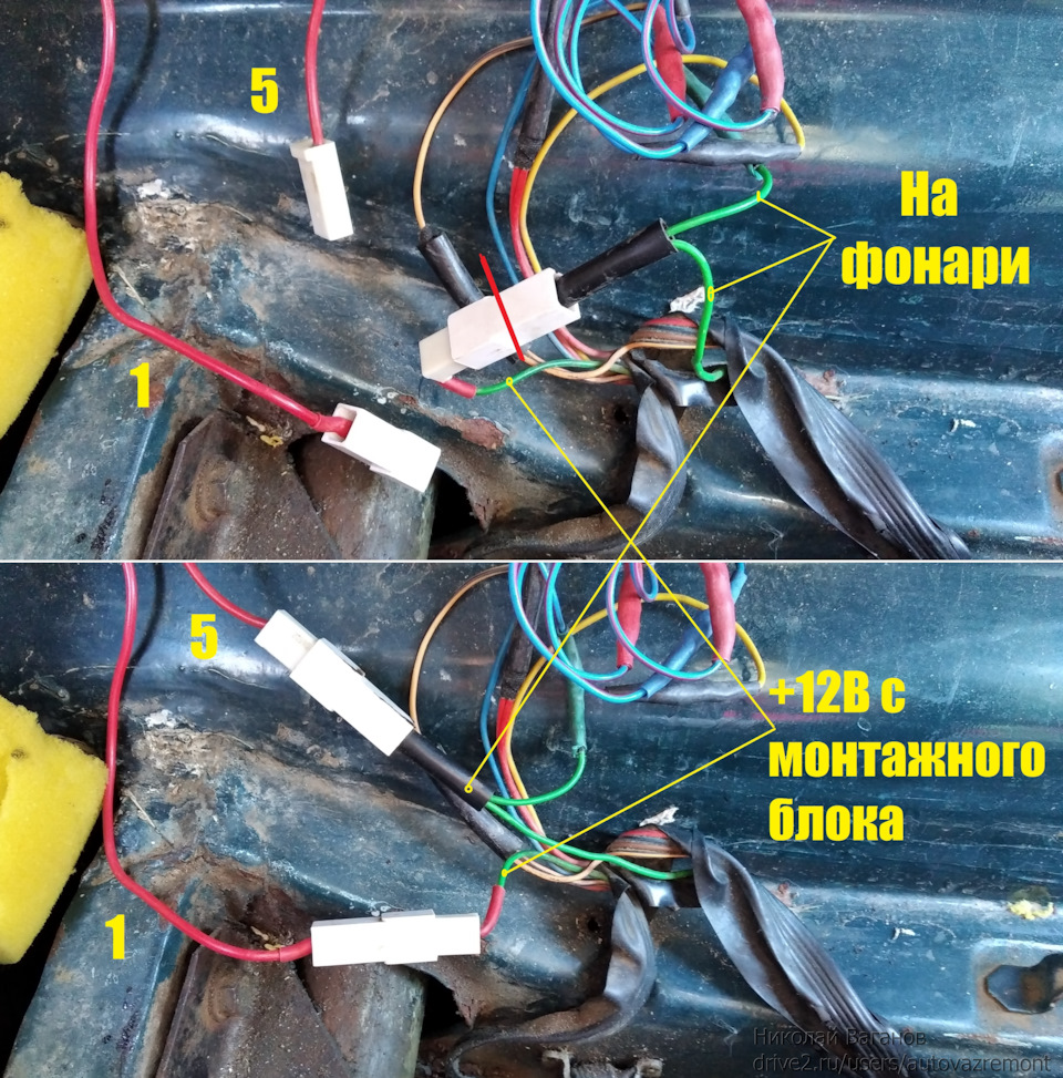

В магазине было только 5-контактное реле, хотя, достаточно и 4-контактного, в первом 5-й контакт просто напрямую соединен с 1-м входящим.
Реле надо будет именно этого производителя и артикула, с другими схема не будет работать или придется перепаивать конденсатор внутри, который отвечает за частоту срабатывания.
Лампа с цоколем обычная из приборки "классики" на 1,2 Вт. Собираем приблуду по этой схеме:
Так как решил все же использовать 5-й контакт, то подключил его в разрыв зеленого провода питания на лампы заднего хода, хотя, можно было просто припаяться одним проводом, не перекусывая линию, через те же фишки. Уже не помню зачем протянул два провода к реле, ну да ладно, зато можно в любой момент отсоединить фишки и полностью снять приблуду, например, при ТО. Массу прикручиваем к шпильке крепления фонаря.
Порядок работы всего устройства получается такой: при включении задней передачи на зеленый провод питания ламп заднего хода подается +12В, которые приходят на реле через контакт 1 и параллельно через контакт 5 уходят на фонари. Лампочка, подключенная к реле, выполняет роль сопротивления, заставляя его срабатывать — повторитель издает прерывистые звуки (их амплитуда и продолжительность зависит от емкости конденсатора в реле).
Зумер вывел в полость фонаря, чуть подрезав пластик корпуса под провод, звучит громко, если прислушаться то слышно с 10-15 метров, с 5-ти уже будешь шарахаться — довольно противный писк). Если надо звук погромче, то, думаю, можно вывести через кронштейн бампера, удлинив провод, но мне и так хватает. Частота срабатывания примерно 1,5 секунды и 1 секунда продолжительностью, не так редко, но и не так часто. Из-за некоторых непропаянных контактов первое время зимой иногда не срабатывал, после пропайки работает как часики, и еще один ньюанс — на заглушенную при подсевшей акб отказывается срабатывать, но при стоянке он, в общем-то, и не нужен.
