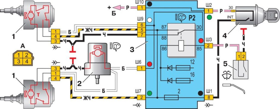

В данных авто имеется проложенные провода для очистителей фар с обоих сторон с 4х контактными фишками. которые используют единицы. (На многих авто даже нет этой системы.) Нам понадобится всего 2 контакта в этих фишках.
Будем использовать контакты 1 и 3. контакт 1 будет являться плюсом для ДХО, а контакт 3 массой. Собираем купленную фишку и клеммы к самим ДХО.
Интригующий момент как заставить работать фары. схема системы очистителя фар.(нас интересует только белый провод)
Во второй картинке показано, что фишка Ш7-6 и Ш10-4 идут после выключателя.
Мы делаем следующее:
вынимаем клемму 6 из фишки Ш9(белая фишка) и втыкаем в Ш10(черная фишка) клемма 4
втыкаем фишки обратно в блок предохранителей. правая сторона готова.
затем вынимаем из фишки Ш6(красная фишка) клемму 1 и вставляем в Ш7(зеленая фишка) 6 клемму.
втыкаем фишки в блок предохранителей.
Наши фары ДХО подключены, все готово!
