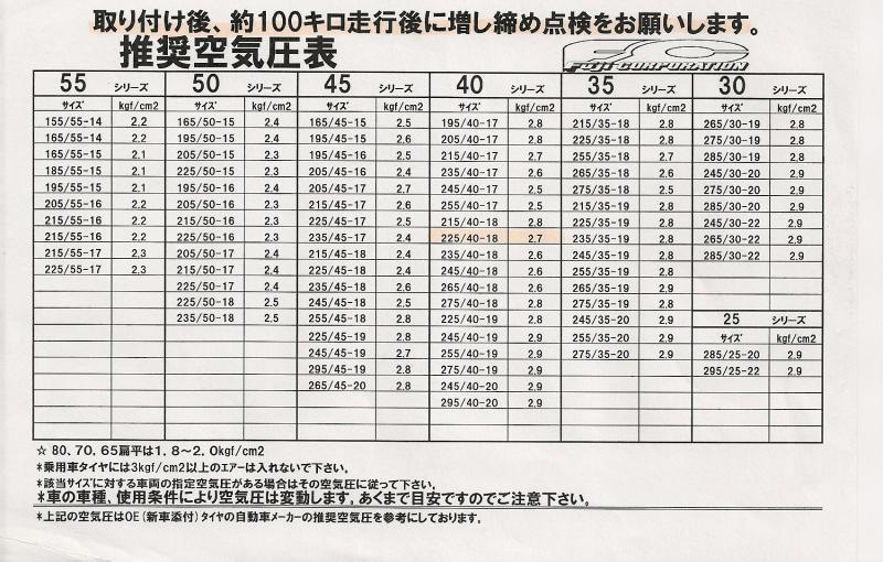

В японской шинной таблице пишут про 2,5)

Поищите, гуляет по инету табличка давления по размерам резины типо японская
Эта? судя по ней: чем тоньше покрышка тем больше давление. Интересно, на болидах формулы-1 больше 3х бар давление?
Да эта) да больше, но на формуле 1 не низкий профиль.
