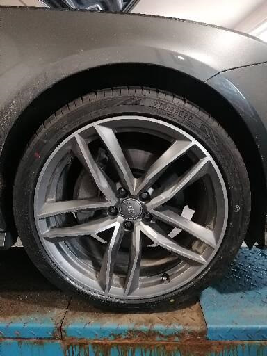

Еду в шинку, обуваю два диска, восьмерку и девятку.
Сомнения, одолевают все больше и больше. А примерив 9-ку на машину…
Ставлю назад зимний бублик, и уезжаю в раздумьях в гараж. Где сооружаю министенд с рулеткой, сейчас проверим мою теорию с трапецией, практикой.

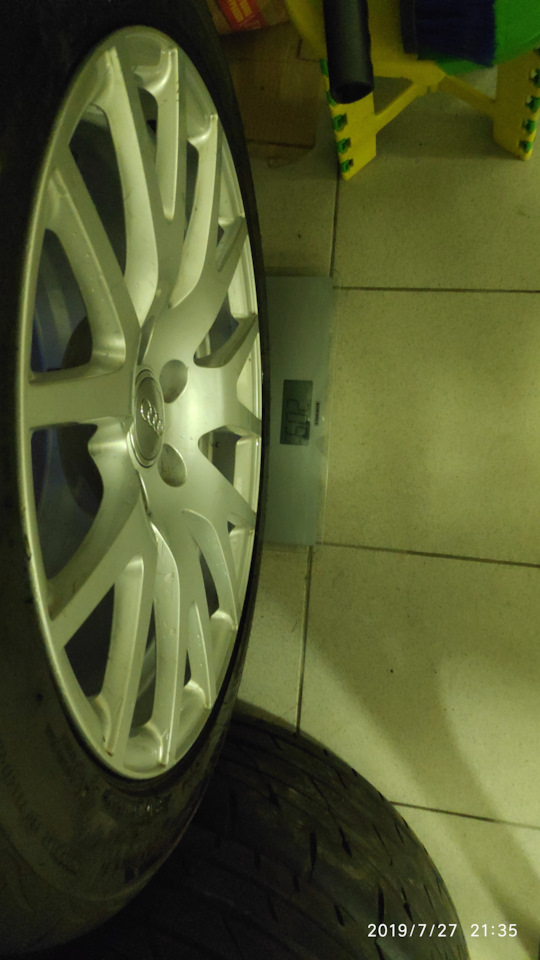

Хотя сначала можно взвесить собранные колеса. Результат хороший

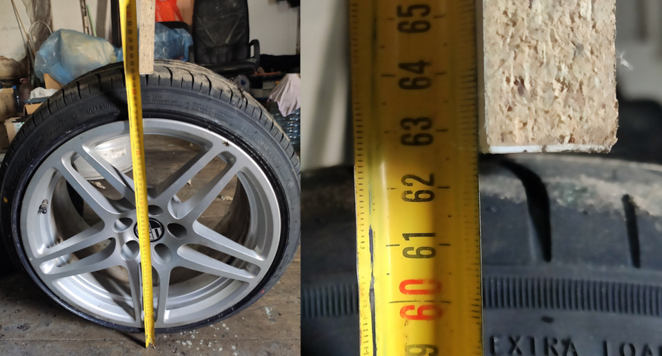

Но вернемся к высоте.
8-ка показывает цифры, как и шинных калькуляторах. ~635 мм

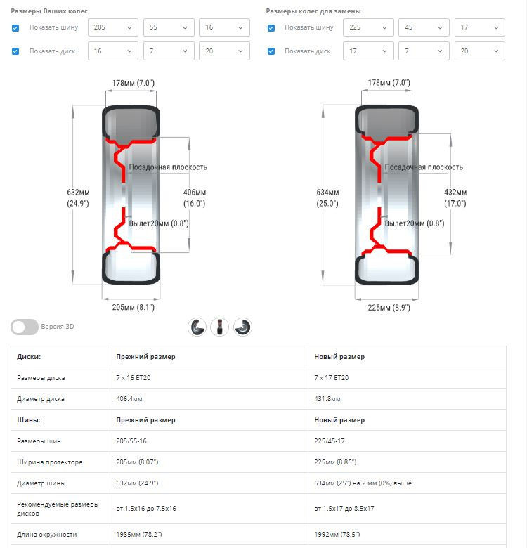

Меряю 9-ку, ии…Вот оно) Все эти ваши шинные калькуляторы бестолковые. ~626мм
Почти сантиметр разницы в диаметре колеса и около трех в длине окружности. Чем шире основание трапеции (ширина диска) тем меньше высота трапеции и общий диаметр колеса.
Надеюсь эта легенда о том что ширина диска не влияет на высоту колеса, при одинаковых размерах покрышек полностью разбита в пух и прах.

Для того чтобы подтвердить свои мысли, еду собираю 9-ку с баллоном 235/40/18, который очень удачно достался мне с одиночкой Авуса, когда-то.
И в подтверждение моих расчетов все получается с первого раза) Бестолковые шинные калькуляторы рассчитывают диаметр получившегося колеса (235/40/18 + 9J ) как 645мм.
В реальности же мы видим совсем другие цифры. ~634мм.
Что на 1 мм меньше чем мне нужно. Это успех товарищи) На радостях сразу же заказываю 235/40/18 того же производителя, а две ненужные 225 возвращаю продавцу.

А вот что неприятно удивило, так это итоговый вес покрышки. Если 225/40/18 весила 9.5 кг
то 235/40/18 показала целых 10.6!
Больше килограмма разницы на покрышке, я такого не ожидал от этого размера.
Имейте ввиду те, кто на своих легких дисках вдруг вздумает ставить 235 шины.
Из-за этого задние колеса получились не такие легкие, как хотелось бы — 21.4 кг.

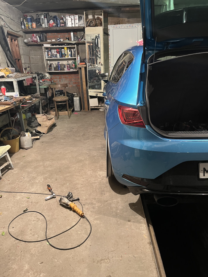

а я сразу одноширы купил, 8j.
кстати после примерки понял, что вылет грубоват и передумал ставить(сеат леон), так что скорее всего на продажу пойдут.
сзади по виду самое то

Поменяй размер, поставь обычные 205/55/16
Новая резина по размеру уже установлена. А 205/55 мне не подойдут, выглядит ущербно. Но многие ставят, полагаю, из финансовых соображений, т.к. мои шины в штатном размере и в размере 205/55 отличаются чуть ли не в два раза.
215/55/16?
215/45
А епт) проще на 17 перейти
Штатные на 17 разнообразием тоже не блещут, да и это ж еще диски надо приобретать)
