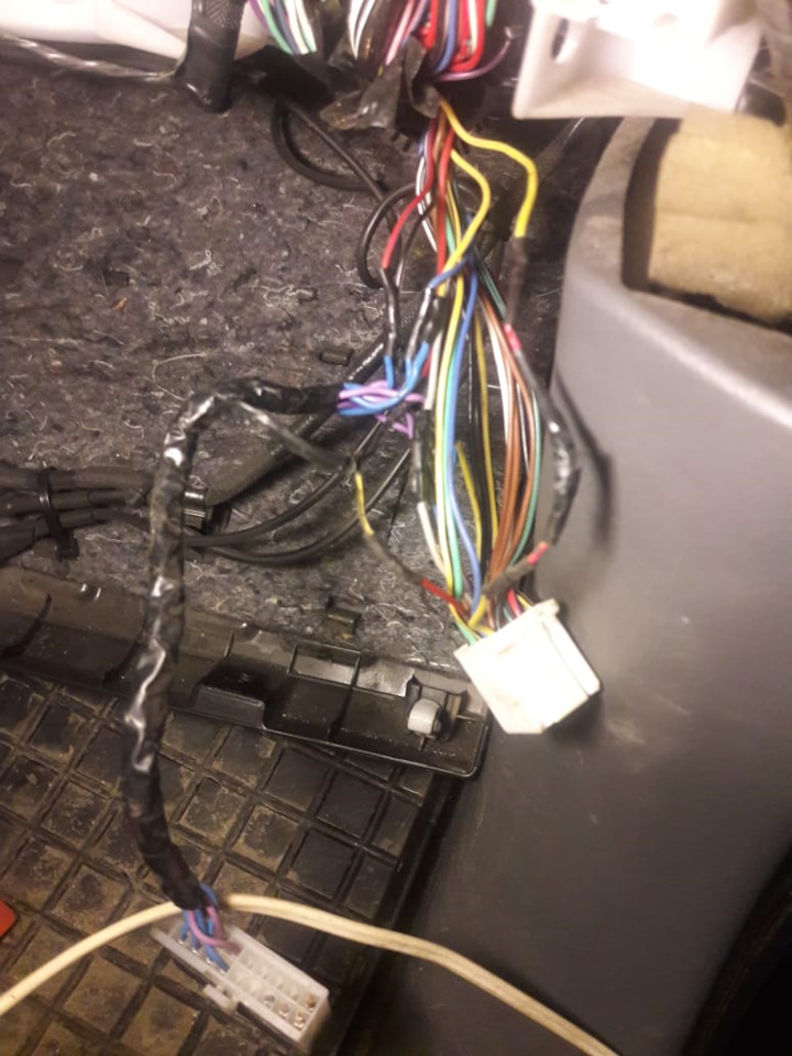

Ищите причину в проводке, посмотрите эбу двигателя, где то замыкает какой нибудь провод. Была проблема у меня, машина глохла, посмотри эбу ( где бардачок) и нашли то что на фото) после исправления этого полёт нормальный
